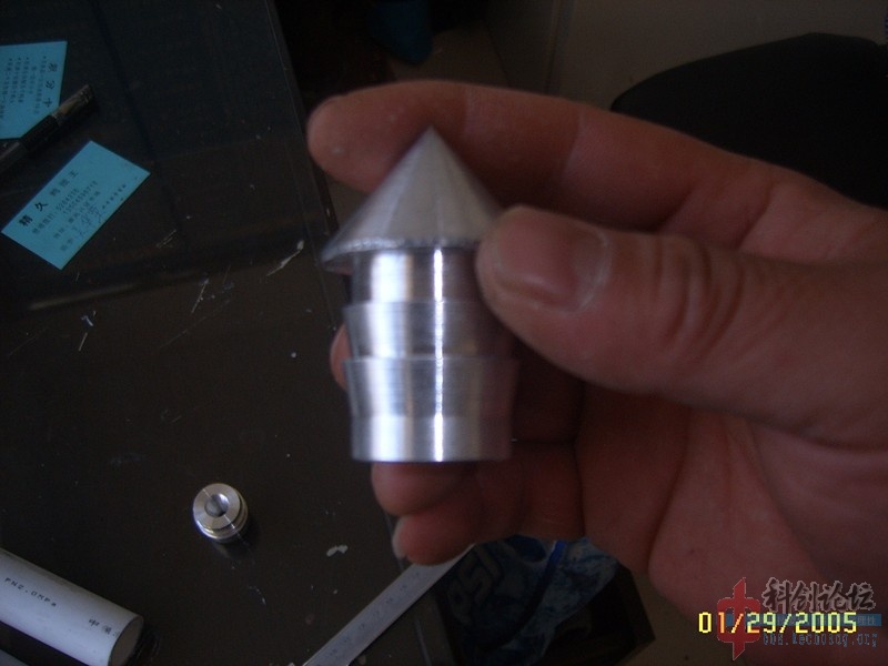

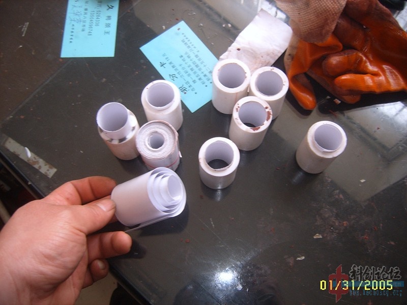

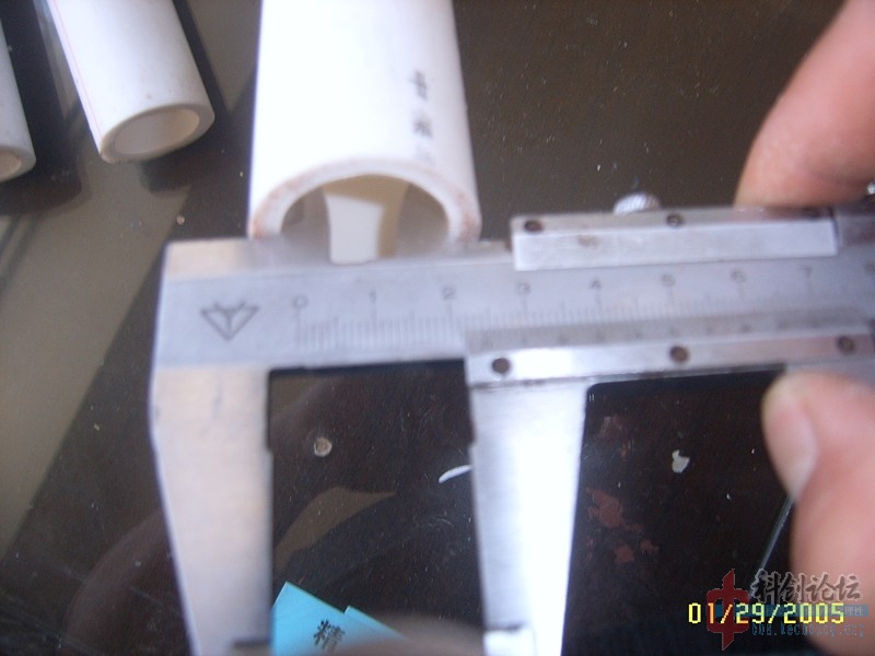

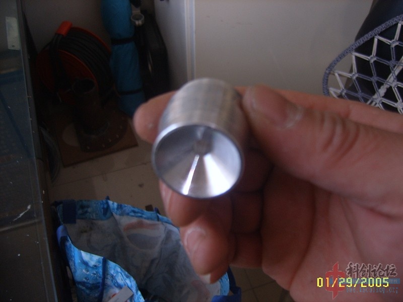

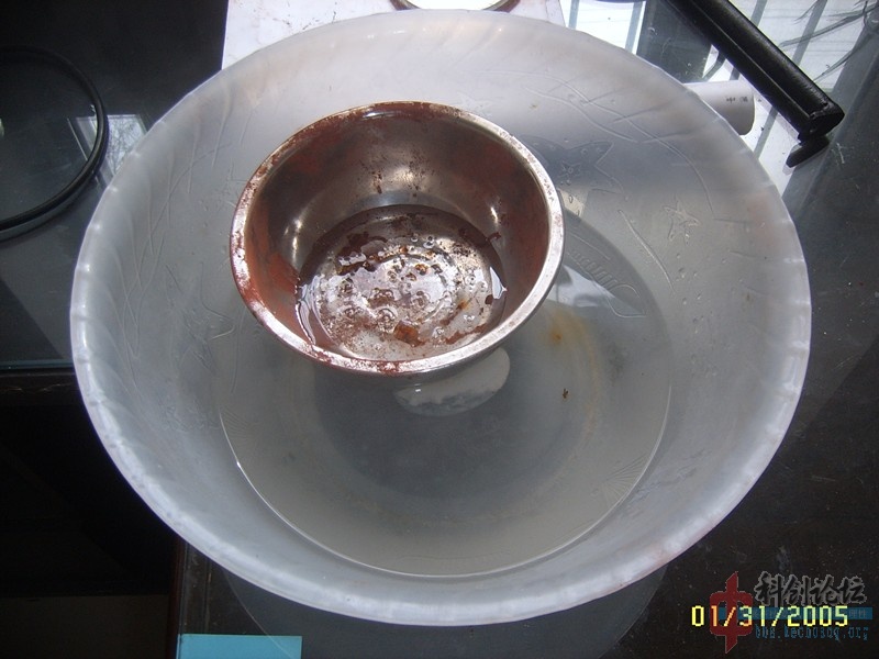

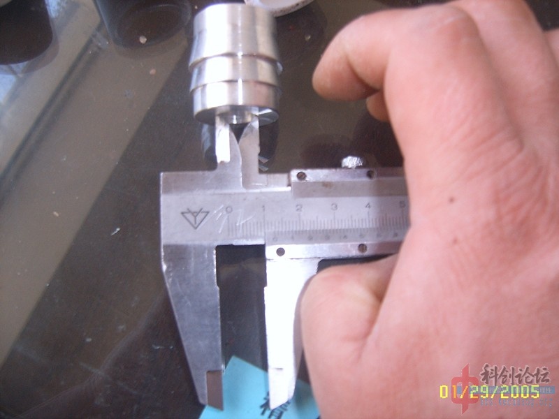

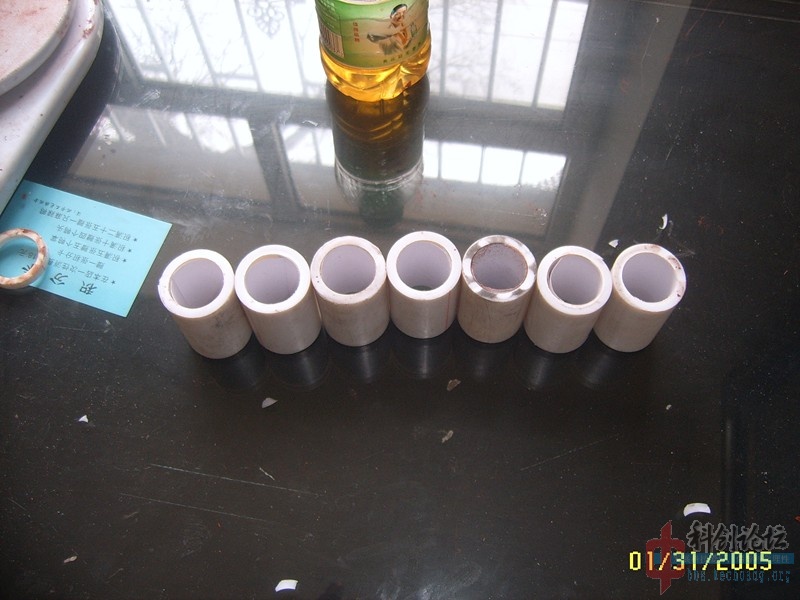

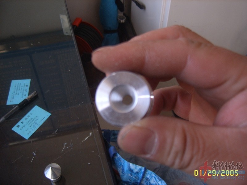

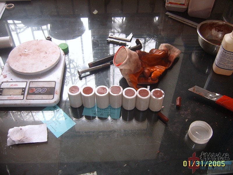

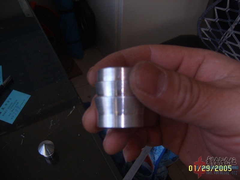

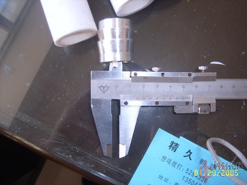

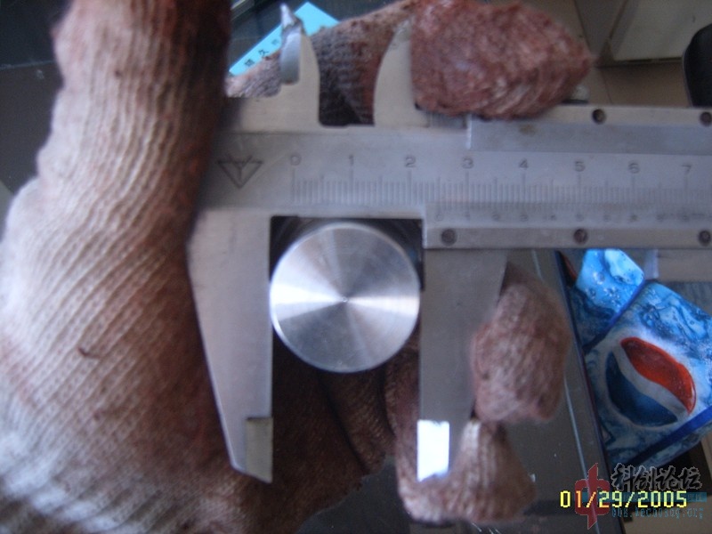

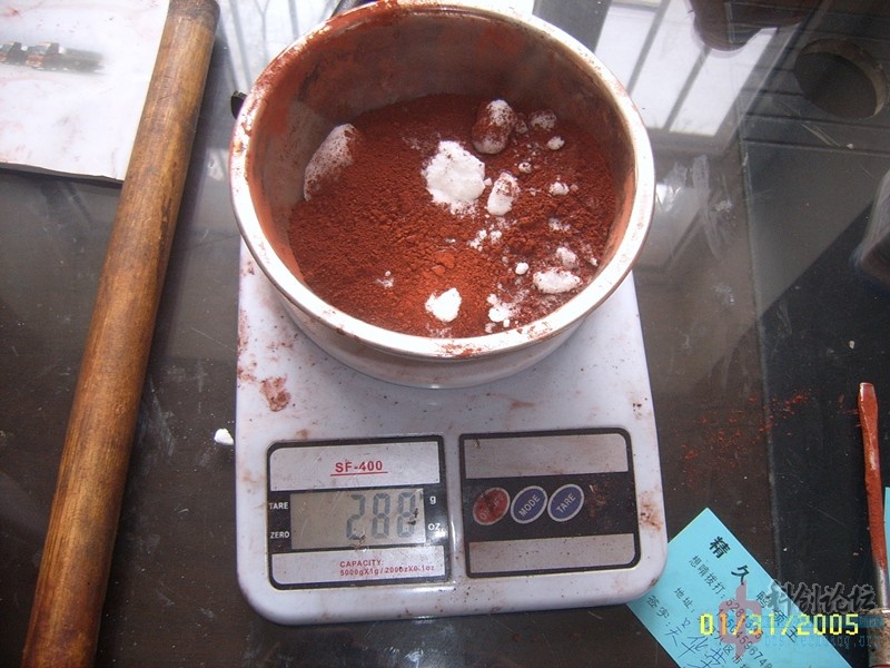

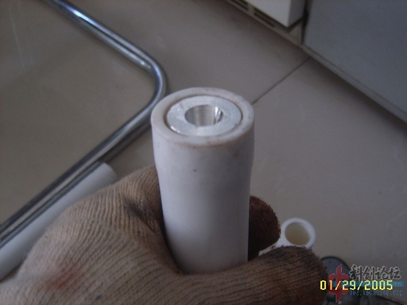

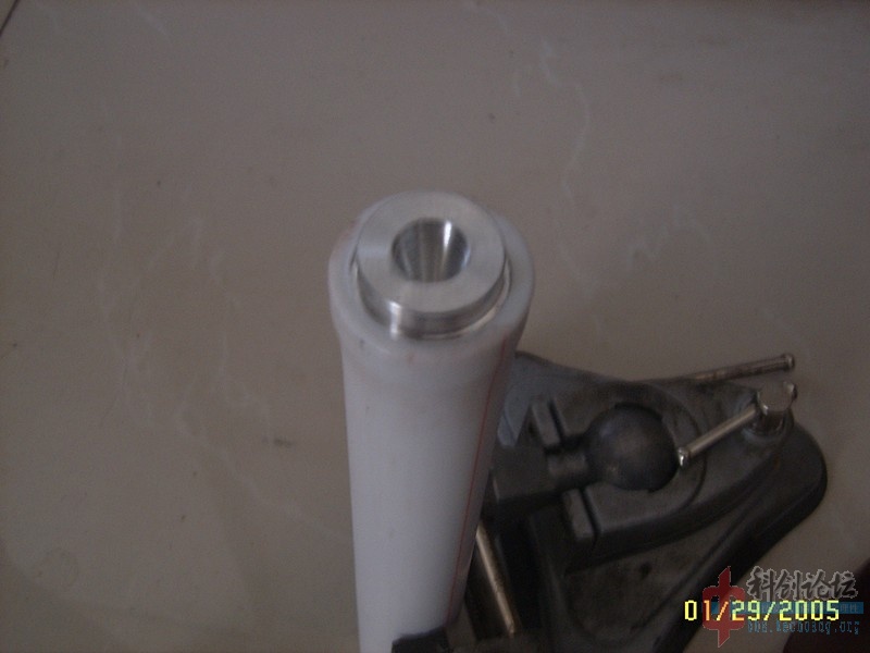

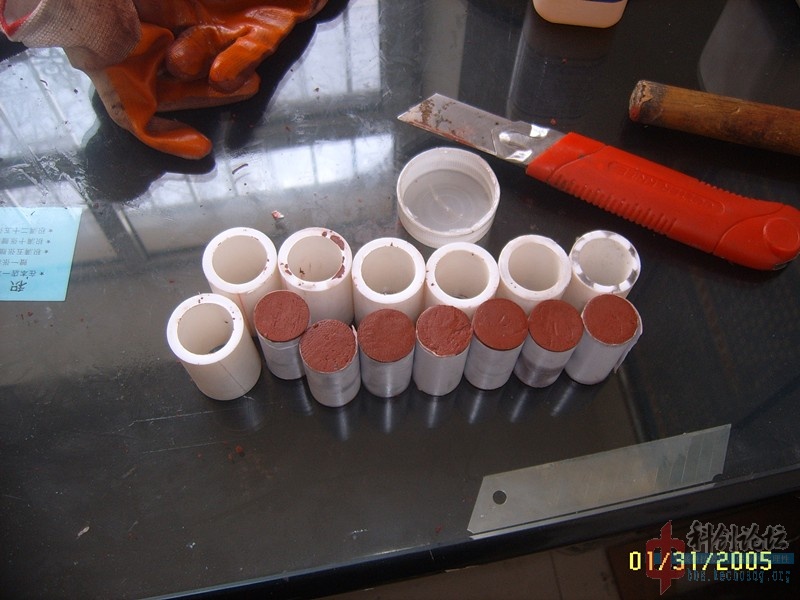

头锥和喷嘴是厂长的活,那叫一个棒。燃料配方是标准的硝酸钾70% ,环氧树脂胶(E44+T31)20% ,铁红8%http://v.youku.com/v_show/id_XMzg2MDcxMjE2.html SUC51206_副本第二十一.jpg    SUC51205_副本第二十.jpg    SUC51205_副本第二十.jpg    SUC51204_副本第十九.jpg    SUC51208_副本第十八.jpg    SUC51202_副本第十六.jpg    SUC51202_副本第十六.jpg    SUC51195_副本第十五.jpg    SUC51193_副本第十四.jpg    SUC51191_副本第十三.jpg    SUC51190_副本第十二.jpg    SUC51189_副本第十一.jpg    SUC51188_副本第十.jpg    SUC51187_副本第九.jpg    SUC51184_副本第八.jpg    SUC51183_副本第七.jpg    SUC51182_副本第六.jpg    SUC51180_副本第五.jpg    SUC51178_副本  第四.jpg SUC51203_副本第十七.jpg SUC51176_副本第三.jpg      SUC51203_副本第十七.jpg                                最近试验了几枚水银开伞的火箭,均告失败,我已经打算放弃水银开伞的计划。还有一些32MMPPR管制式发动机的详解和图片供大家参考,包括一些用模具制作燃料的方式。点击此处查看视频开伞失败http://v.youku.com/v_show/id_XMzc5MDgwNTI0.html吹烟效果http://v.youku.com/v_show/id_XMzg1OTU3NjU2.html推力测试

好东西,pvc遇热强度还好吗,会不会开裂?
wuym作者
13年2个月前 IP:未同步
391626
回 4楼(yuyue3106) 的帖子
是PPR管吔,当然不会开裂了PPR有很好的可塑性,发动机工作时间短强度足够用了

谢捧场,这里有些数据没有交代,实在懒得动,等有时间定会补上,如药柱直径是24MM长度是190MM,4段药柱,三空一实,内孔径6MM了等等[s:274]

引用第8楼wuym于2012-04-29 21:51发表的 回 7楼(乖老汉) 的帖子 :
请教一下,为何为做的燃料燃烧后都有坚硬的块状,我有时甚至怀疑环氧做药柱是否合适。
另外,RNX的传统配方一点都不能变动吗,我一般只加3%铁红。
wuym作者
13年2个月前 IP:未同步
391692
回 9楼(bkh123) 的帖子
有少量残渣是正常的,如果残渣太多的话是否可以考虑你的环氧树脂胶或者固化剂的问题。我用的是环氧树脂胶e44固化剂是T31。硝酸钾70% ,环氧树脂胶(E44+T31)20% ,铁红8% 。RNX传统配方比较成熟,材料比较好弄一些。当然可以改进

他不在,我代为回答吧,硝酸钾70:环氧树脂22:三氧化二铁8。其中e44环氧:t31固化剂的比例为3~4:1。大概就这样了,不晓得有没记错。

药柱是做实心在钻孔哦?我也准备做第一枚开伞火箭了。伞做好了。准备说五一放的。结果上班、擦擦擦。。。。
拔刀斋
13年2个月前 IP:未同步
392051
细致的制作过程,笔直准确的轨迹,期待数据
wuym作者
13年2个月前 IP:未同步
392150
回 27楼(673207259) 的帖子
共四节药柱,其中三节内孔为6MM中空,一节是实心。

zhichao24
13年2个月前 IP:未同步
393709
哎我那视频就算了我自己看着都痛苦手机太垃圾了 并且只拍到了起飞的画面    其实你的铝制喷嘴可以里面加个衬管很简单把衬管做到T 型的 就会挡住不会被喷出 并且 可以比较简单的调节喷嘴大小 就是做金属的加石墨喉趁也差不多的道理那个需要把喷嘴内部设计成‘倒T型’喉趁用直筒型 喉趁作用就是耐高温 耐冲刷 不需要耐高压 要是不明白我给你画个简单的示意图

回 33楼(zhichao24) 的帖子
我明白你的意思,这小火箭用不着那么复杂,要是大点的PPR管还是有必要的,最近打算开始施工了

求购喷嘴堵头
wuym作者
13年2个月前 IP:未同步
396702
回 44楼(艺术就是爆炸) 的帖子
喷嘴加工费20,堵头15块,拉风厂长给做的已经用完了。在我们这里找的车床手工还过得去,材料是高碳钢可重复使用。需要的话站内信给我。
