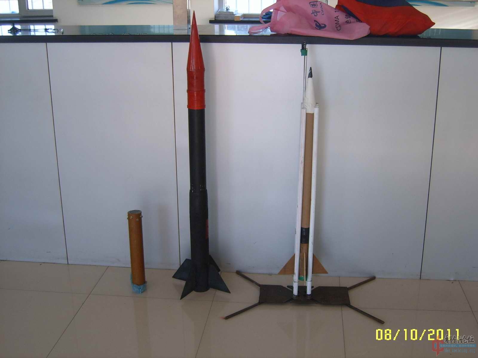

这是个小点的火箭,效果还不错

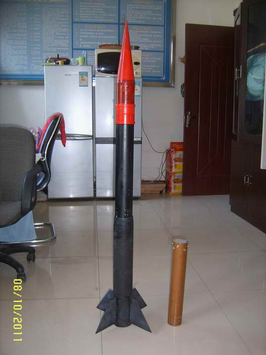

大火箭爆炸了,炸得我真不爽

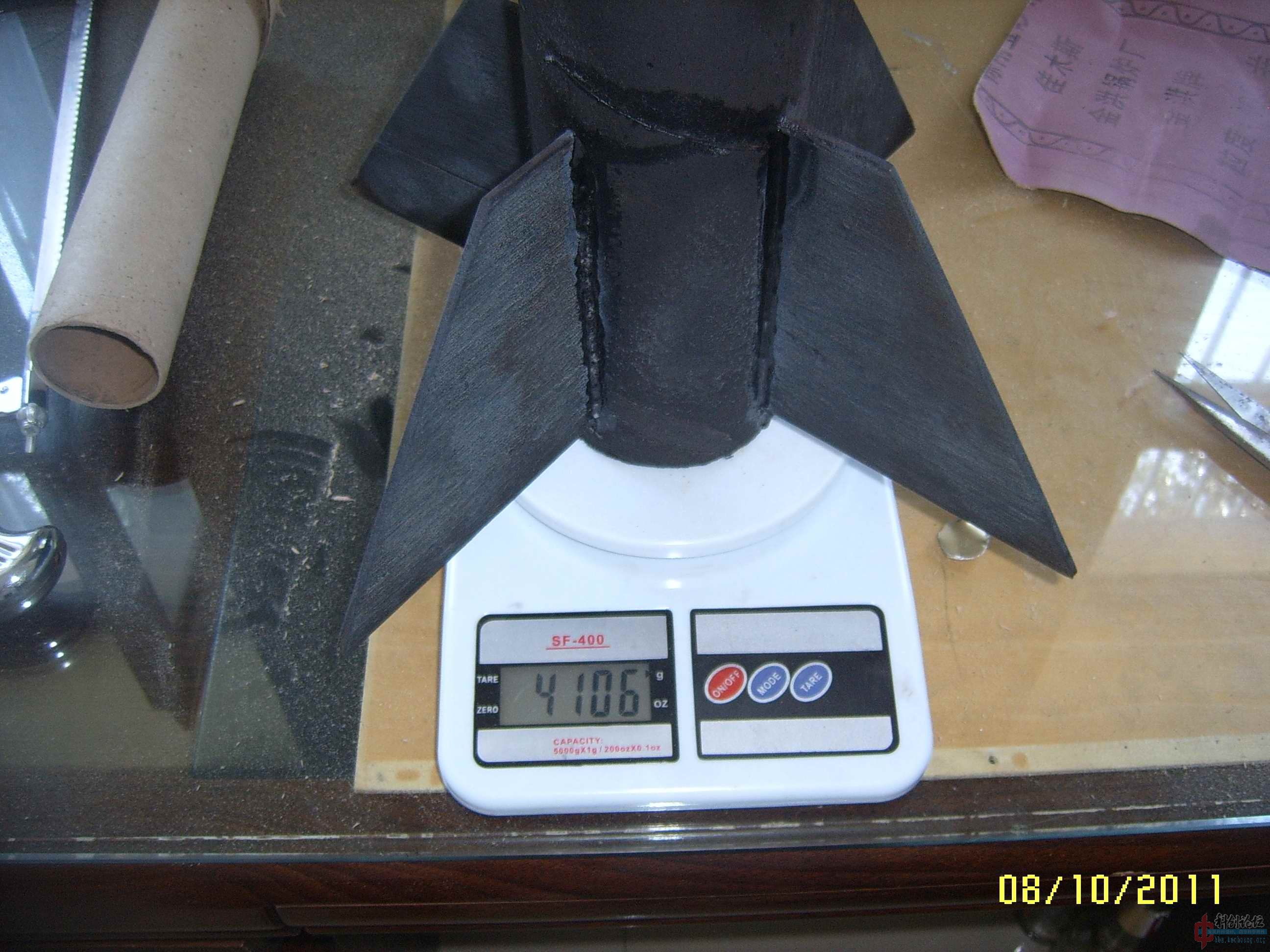

纸箭体与尾翼交接处你用的是什么毛毛的(第四图)餐巾卷做箭外壳?细节细节,装药要用打桩机(开玩笑的)

工业包装膜里边的纸卷,纸箭体与尾翼交接处我用的是501胶水和AB胶粘结的。装药是KNSU热熔的3节药柱两节中空,重量600多K具体数字忘记了。反正以后不玩这种了,危险不说还很浪费。
