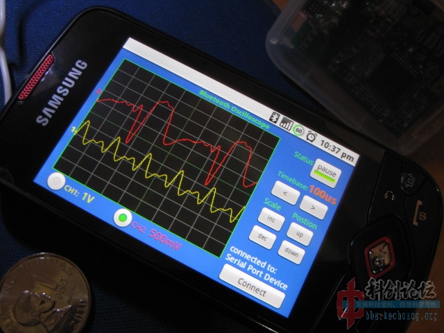

这么神奇 难道不要外围电路
悟空悟净
13年5个月前 IP:未同步
375637
回 1楼(jun66) 的帖子
“蓝牙扩展电路”
就是说需要外围电路。。。然后相应软件。。

手机的频率采集范围是非常狭窄的,同时也不具备电压适应等功能,一方面手机本身有一定危险,另一方面这种应用的性能只能算玩具级。
primula
13年5个月前 IP:未同步
375653
以前我也做过类似的这么个玩意,蓝牙模块市面上有很多,可以用那种串口的蓝牙模块,单片机和蓝牙模块间用串口通信,在手机端通过调用蓝牙的API建立一个socket连接,然后就可以收发数据了,连接好了以后手机端的读写就像标准的socket一样,单片机的读写就像透明的串口一样,然后想传什么就传什么了。
现在这玩意我给改成了“蓝牙照明控制系统”,在手机上写个程序,用蓝牙控制家里的照明,躺床上关灯用。。。
主控板也就这么简单个玩意,做这么大完全是噱头,学校觉得不值钱就不给报账。。
不过因为我用的是虚拟串口协议,做这种控制还好,但做示波器的话速度不快,不知LZ这个蓝牙示波器采样率是多少?

引用第6楼玄明于2012-03-11 11:54发表的  :
这是未来的趋势。
我也一直提倡这个模式开发:手机加蓝牙单片机。
电压适应部分是做在蓝牙单片机这边。和手机是无线连接的。
采集频率不在手机,而在单片机这边。
primula
13年5个月前 IP:未同步
375743
采集频率上去了,传输速度达不到也没法在手机上显示吧。
其实这玩意做成蓝牙转串口,拿来现场调试下嵌入式系统,配置下交换机之类的还是挺方便的,当然我的手机键盘是全键盘的。。捅触屏不怎么有手感。。

引用第9楼primula于2012-03-11 17:10发表的  :
不需要根据采集频率传资料。你眼睛没那么快。

回 8楼(婺源寻芳) 的帖子
这个是我没注意到。照此说来手机只是提供了一个显示设备,实际工作部分都在模块内部——不过这还会带来一个问题:这就相当于一台价值1000多远的示波器,把原来并不贵重的屏幕(一般都是单色屏,成本并不高)拆了,加一个蓝牙模块一个调制电路一套软件接口在小小的手机屏幕上显示……听起来相当蛋疼啊亲!

引用第11楼玄明于2012-03-12 08:52发表的 回 8楼(婺源寻芳) 的帖子 :
手机不见得比单片机屏幕贵,通常还要更便宜。编程容易。
蓝牙模块基本包含了一切,单片机,调制,蓝牙。
我主张玩单片机的应该注意这个方向。
