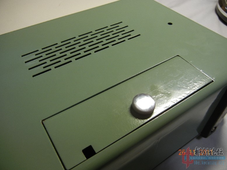

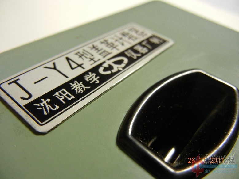

首先是外观

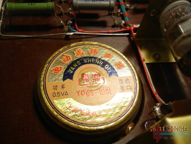

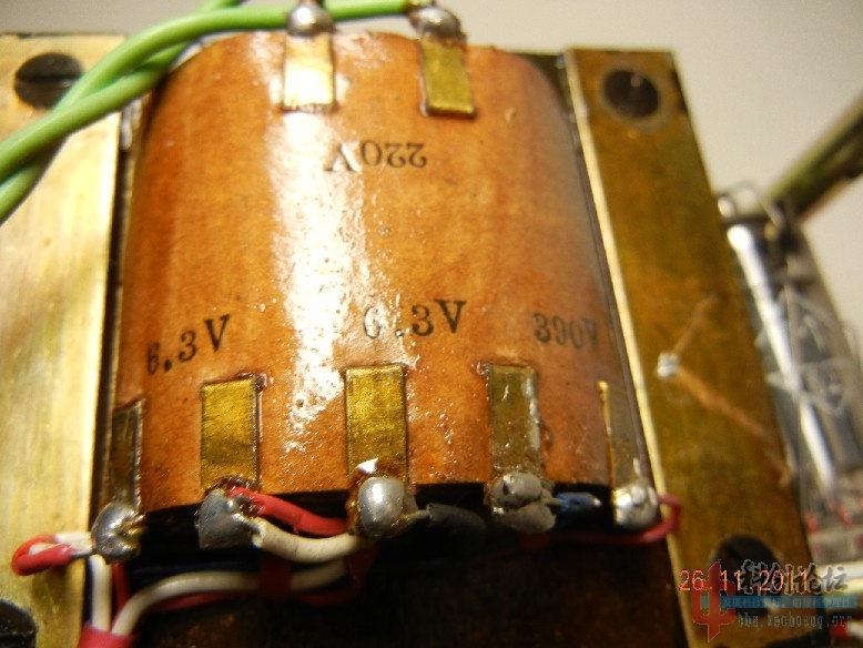

反面
955_688013223704232b19c929a0a1f7b.jpg 0.5VA的喇叭,好大...上面对比的是CR123电池
955_b6b71322370421bbc051a2983112d.jpg 955_13291322370419d09c5c6a836a2cb.jpg 955_184913223704180bbd6c3991ef451.jpg 955_b4f3132237041648500a60436bca7.jpg 955_bb2e1322370415167fe99ac867a26.jpg 955_27f41322370413b93e59d4a17a704.jpg 955_67f813223704102348c19a0ebf367.jpg 盖革管

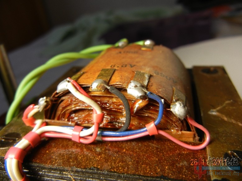

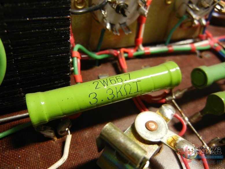

尝试修复
由于上电后指示灯都不亮,而指示灯又是好的,于是检测输入电路是否正常,很快发现一个带开关的电位器后面就测不出电压了,于是短接电位器,并对电位器后面的一些看似接触不良的线补焊,上电——交流声出来了,随后三只电子管的灯丝慢慢点亮了[s:262]

变压器铁芯都是“砂金片”,这是做变压器最好的铁芯了,以前和老技工聊天的时候他说只有这种片才是真正的硅钢片,现在那些看不到颗粒的都只能算铁片.....
这个机器楼主赚大发了

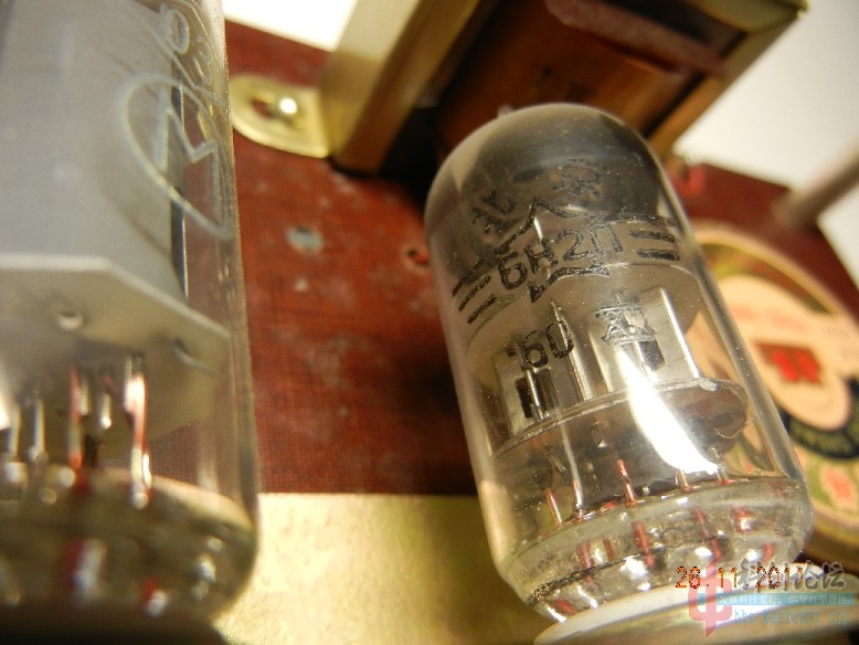

那个音频功放管可是6P1或6P14啊

那个电阻难道是线绕电阻……

6P1,6N2,6Z4
