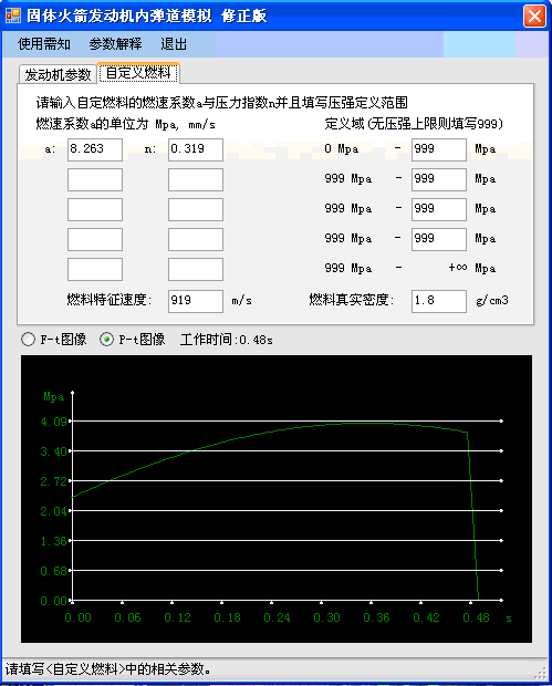

固体火箭发动机内弹道模拟 最新修正版
usercim2010/12/26喷气推进 IP:天津
最近这几天修改比较频繁,这次发布新版本主要是修改了计算燃烧室工作压强的方法,使计算精度更高,并且略调了KN系列燃料的参数。
删除了输入燃料质量的对话框,燃料质量可以根据体积计算出来,没有必要专门测量。
这次修正后可能发布的版本就不多了,目前此软件的计算精度已经很高了,金属发动机模拟结果误差10%内应该是可以达到的。

非常好,希望能加上断面燃烧
ps:输入太大的数,会出现问题

输入无意义数据引发的程序错误没必要修复

1.程序已经支持端面燃烧情况计算
2.只要填写合理参数不会造成程序错误

不过啥时候能吧PB 设计进去就更好了
PB是不是会涉及到燃料柱压缩密度的问题

软件可以自定义燃料 但是前提你需要填写 特征速度 燃烧系数 压强指数 燃料密度

怎么设置端面燃烧?删掉中空直径或者写0都会“发动机参数有误”
