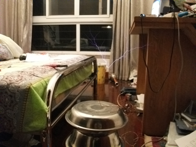

200W 仿STEVE的DRSSTC-0.5效果好啦。。。
tyl9611152010/11/19高电压技术 IP:浙江

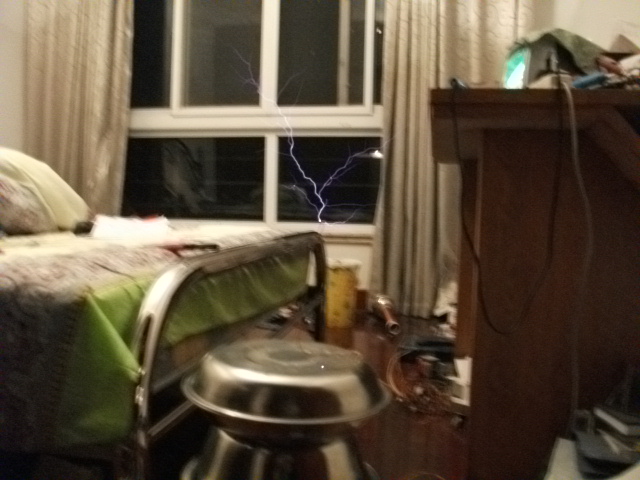

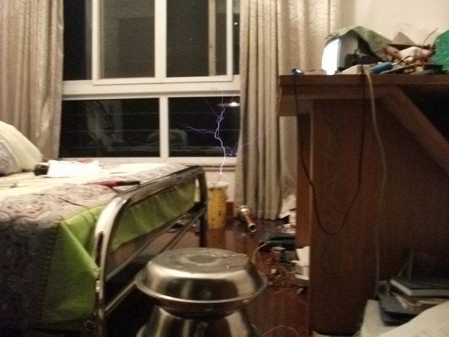

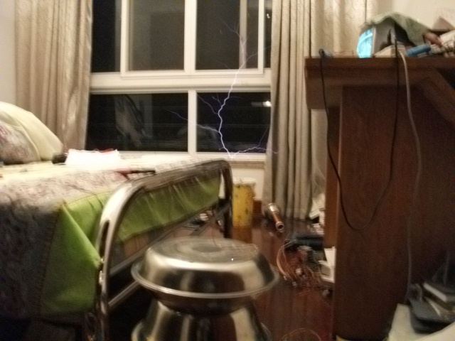

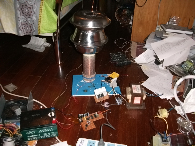

在下面粘贴了最新视频!! DSCF0623.jpg DSCF0622.jpg DSCF0621.jpg DSCF0620.jpg DSCF0618.jpg      一早装好的DRSSTC-0.5驱动。。今晚满功率测试。。初级2T占空比2%左右。。最长电弧30CM。视频审核中。。。 DSCF0624.jpg [flash=314,256]http://player.youku.com/player.php/sid/XMjIzODYwNTgw/v.swf target="_blank" style="font-size:20px;">点击此处查看视频

电弧很细啊~~~
建议你别用MOSFET了,IGBT效果会比较好的!
tyl961115作者
14年7个月前 IP:未同步
266211
MOS完全可以用。没温度的。也不会容易烧只要占空比适当就够了。正在做壳子。。后面的是电视机啦。

顶端无奈。。想用油烟机排气管。。结果太大了。。和次级的身材差的太多了。。现在我调了一下谐振电容104nF电弧破了35CM新的Flash一会上。[s:92]

很纤细的闪电,声音倒是非常猛的

占空比非常之小。。所以电弧粗不了。。开长ON-TIME炸不炸管子完全看RP了。。。
