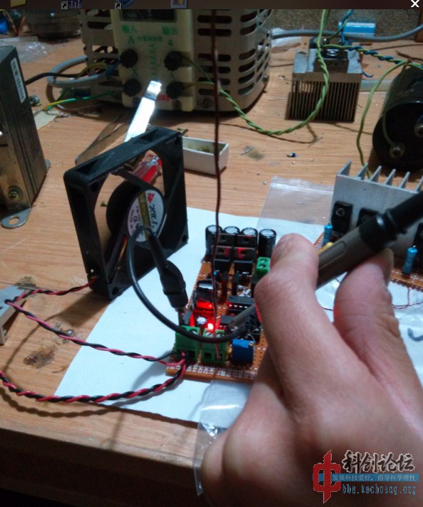

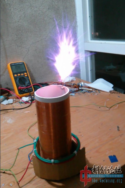

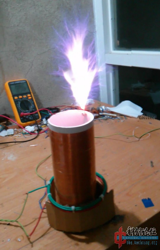

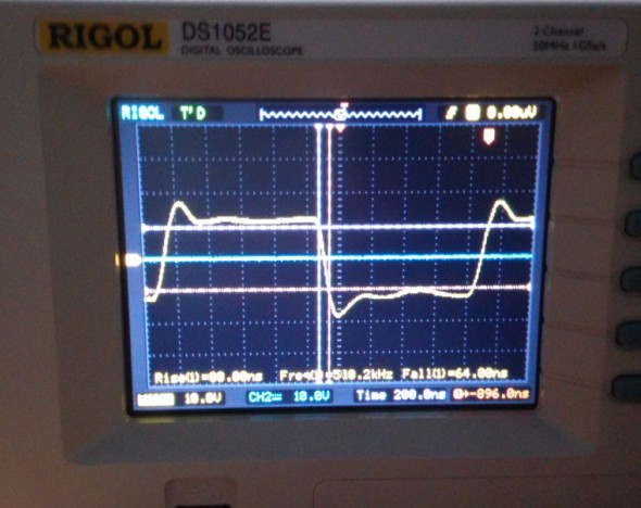

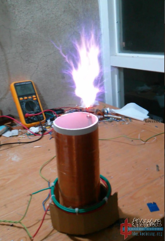

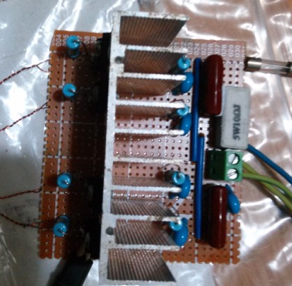

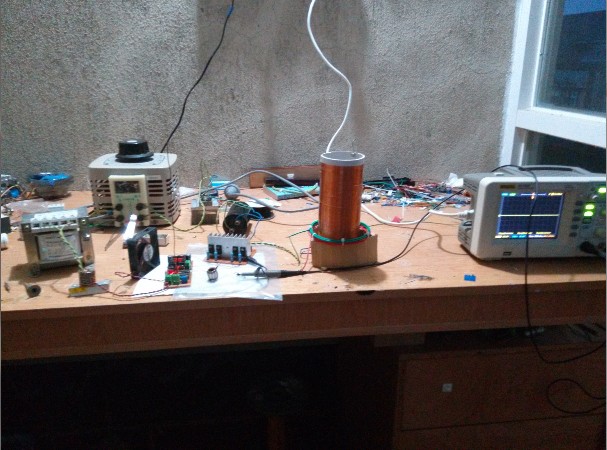

还是上次的PLL驱动电路,这次拍了点波形的照片。然后试了下市电连续工作,电流达5A以上,功率1.5KW左右。电弧几秒钟就把顶端放电的粗铜丝化成了珠子,相当的暴力。
整体照片:

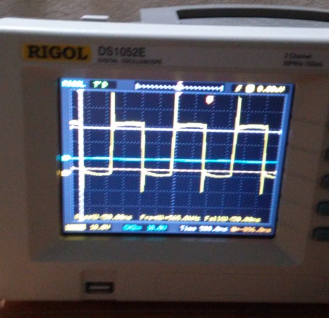

管子的驱动波形 at 500KHz 上升沿下降沿80ns/60ns:

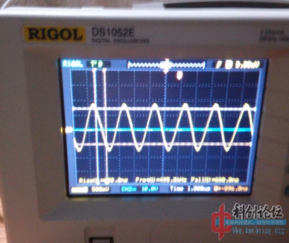

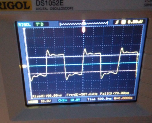

全桥输出波形和母线电压at30V输入:

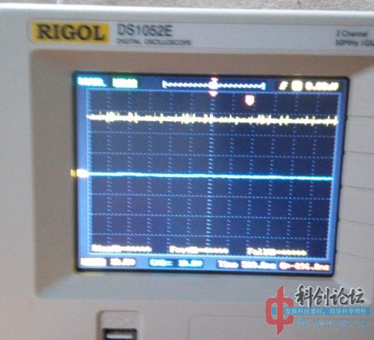

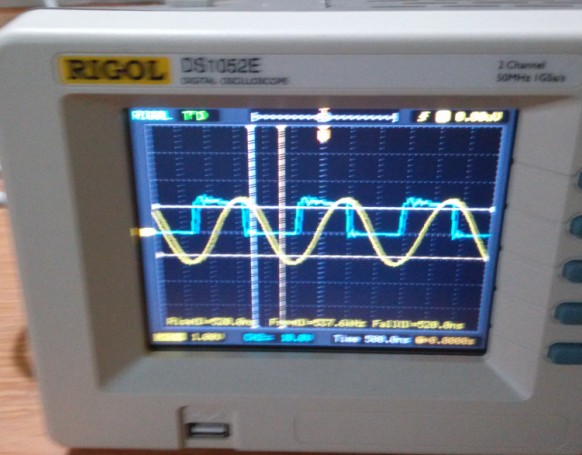

天线接收到的反馈电压波形,滞后驱动板输出波形90°:
暴力的电弧:

看到了RC吸收。
最后爆的是管子还是保险丝?

最后爆的是管子还是保险丝?
共态烧了一组桥臂,,然后保险丝也炸了。。。

楼主给我们讲解下全桥的吸收电路吧
tyl961115作者
11年2个月前 IP:未同步
687728
rudolf 发表于 2014-5-9 00:49
楼主给我们讲解下全桥的吸收电路吧
就是普通的RC吸收啦。。加在管子两端和输出端我用的是10欧和471p。要求高的话在示波器观察下加减LC 值
