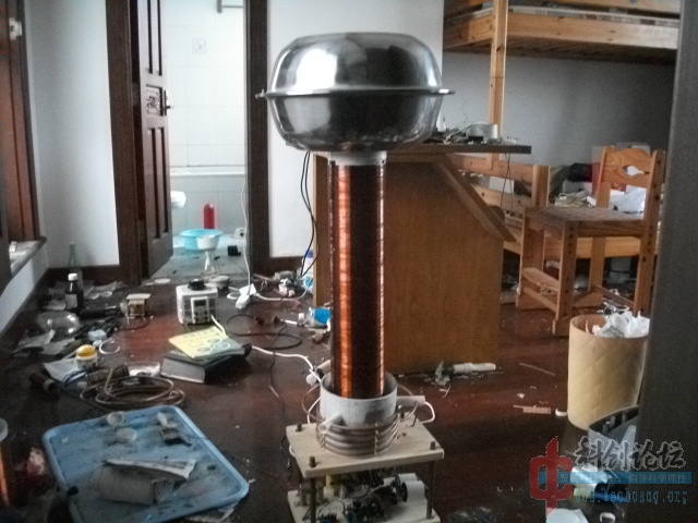

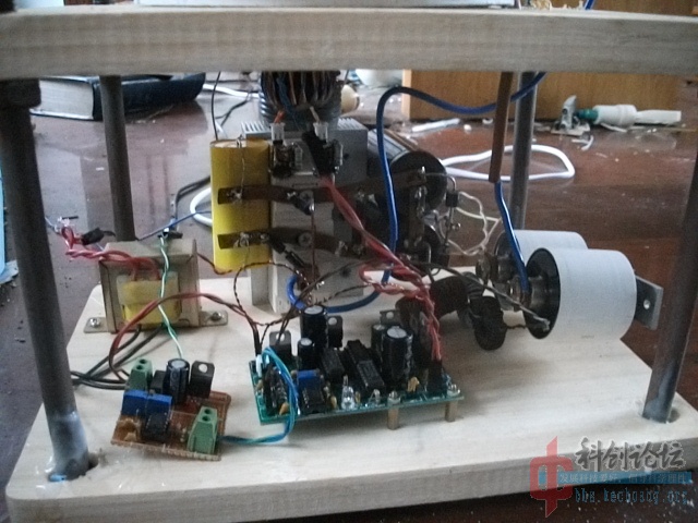

近来高压板块做出DRSSTC的人越来越多了,这是个好现象啊!我这台DR弄弄停停一共花了半个暑假才弄好,在桌面上没有组装起来的时候效果很好。但是组装起来之后效果变差了,但是这台是我第一台组装起来的DRSSTC,底座里面的布局很乱,密密麻麻全是线。以后就不怎么弄DRSSTC了,噪音太难受了。

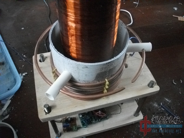

次级:0.29 1500T左右,直径110mm电感量45mH
初级:6MM 铜管5T 直径160MM
MMC:0.2uF 8KV
次级谐振频率150-160KHz这段里面
初级谐振频率略低于次级

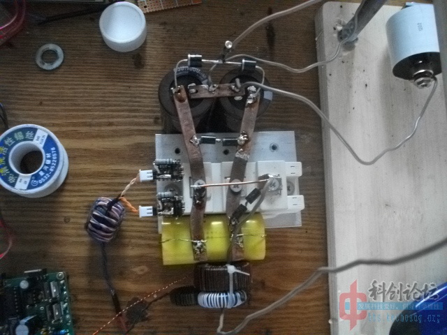

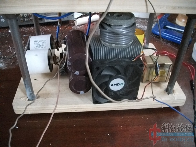

驱动使用的DR4。功率部分用一块国产的很便宜的150A 1200V半桥模块,直接用GDT推动。开关时间均小于100nS。用市电倍压供电,两个桥臂1000uF 450V (偏小)
极限电弧约1.2M,IGBT工作10s就会比较热。MMC也会微微发热。这个效果不好,后来又增大了些On-time之后上电电弧很变态。保险丝烧断了,不排除模块烧了的可能= =
这是其中一单元IGBT的驱动波形,比较不错,完全不亚于St的悬浮驱动。
整体
功率部分
初级和保护圈
底座内的布局
散热器

还没有组装起来的效果
组装起来后

用的是这个模块,杭州的厂做的,相当的便宜,1200V 150A的居然只要150,但是质量和进口的没得比。
拆下来检查了下发现不是模块烧了,模块一点问题都没有,而是保险丝自身耐不住电流熔断了。

LZ做的很不错,能否贴下驱动等电路图呢?

这就是那个你说的超便宜的模块?
Ciss多大

Ciss有15nF,这个是在杭州时代电子市场边上的一家专卖拆机件的店里面买的,本本来想买100A的富士模块,老板拿了这个给我。

上午我将底座内的布线优化了下,用了更粗的导线,结果一上电加了没多少电压就炸了,这回是模块真的炸了[s:226] 不过也好拆开看看内部结构。其实上一次烧保险的时候管芯应该已经受损了。
用老虎钳一掰很容易就拆开了,外壳很脆。
管芯比A4D大出一倍,那两个D也很大,我感觉这东西150元真的是超值了!
应为没有使用大的变态的桥臂和上的电压不高就炸了,所以造成的爆炸效果比较弱,如果用4-5000uF的桥臂再满电压的话这么脆弱外壳的模块肯定炸开来了。
