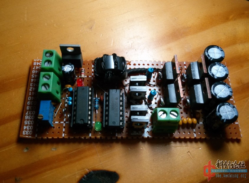

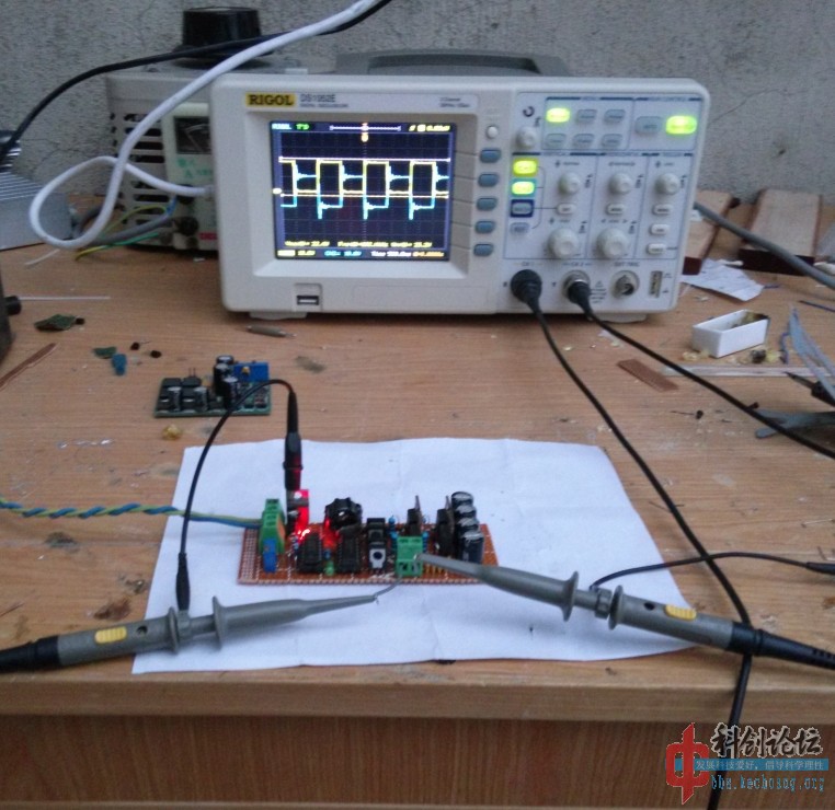

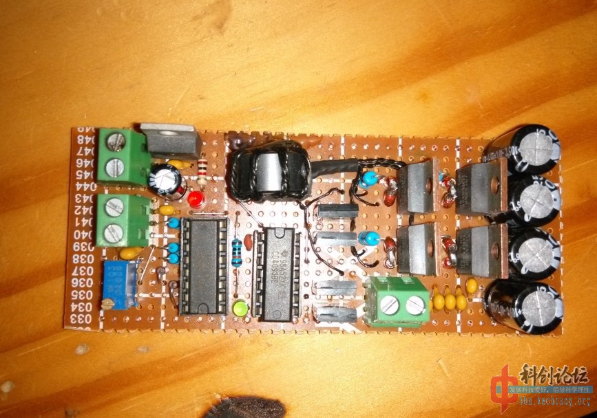

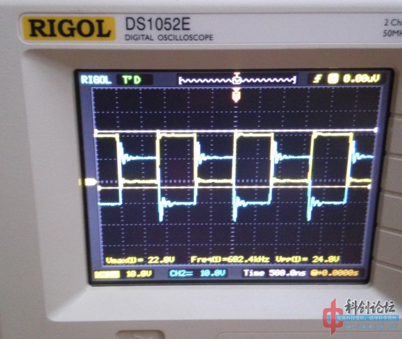

最近想搞一台功率很大频率在5-600KHz的PLL SSTC。考虑到这个频率下MOS全桥推动起来压力相当之大,普通三极管图腾几乎不可能胜任。如果用DR4上MOS图腾的话,没办法工作在那么高的频率,共态严重。于是我想到了可以用IRF520这种Ciss小(500pF左右)做全桥来驱动,事实证明完全是可以的,CD4046出来的信号用CD字头的反相器反相之后输出两路对称信号,用D882/B772图腾放大电流后通过一个小GDT去推520全桥。输出波形超赞的,输出电流也很大,用细铜丝短路输出端直接就炸断了,460妹妹不要怕,哥哥带你飞!哇哈哈哈[s:12]

对管是IRF520和什么?这对管子看起来不错
另外感觉PLL本来就不适合做太大功率吧,会不会锁在错误的频率上然后出问题?

背面漂亮啊!坐等效果图[s:12]

电路图呀电路图~~
王WZJ_97
11年2个月前 IP:未同步
683023
严重支持上电路图

能不能透露一下,楼主上了那么厚的锡,如何防止原件过热?

大概是这个改的吧,4046出来分两路,一路进4049,出来后驱动三极管,另一路直接驱动三极管。
不知楼主是要半波整流还是全桥整流然后加音乐?

仔细看 4046的34脚连在一起接到4093的56脚
焊的速度快呀,用尖头烙铁,好的焊锡

音乐或者直接半波都想弄。。

手上只有这一片与非门啊,做非门用

用tc4425试试~好东西

你需要IXDD614

贵,还没520全桥好用

撸了个20NM60FD全桥,效果吊炸天。。工作频率540KHz。弧次比大于1,次级是用0.18铜包铝线绕的。。。。

这驱动板上用来驱动GDT的那4个MOS是怎么连接的,能提供一下电路图吗
