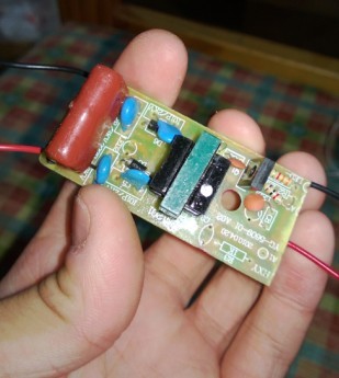

而用来激励脉冲变压器的直流高压电源可以直接采用电蚊拍里的升压电路,这货4.5V输入能输出2KV左右的直流高压,还有一个几nF的储能电容,非常适合脉冲变压器工作!

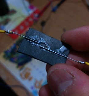

脉冲变压器能够工作还需要一个打火器,由于激励电压太高,所以用可控硅是不行了。可以使用1.5KV的陶瓷放电管,由于放电不怎么频繁,所以寿命还是非常客观的。由于我手头没有陶瓷放电管,于是随手搞了个打火器。
