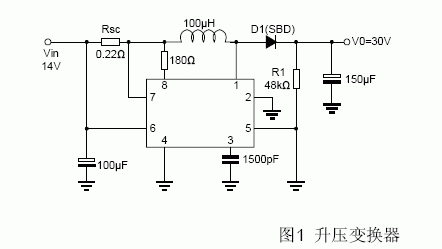

谁有DC-DC升压模块的电路图,能输出24V就行

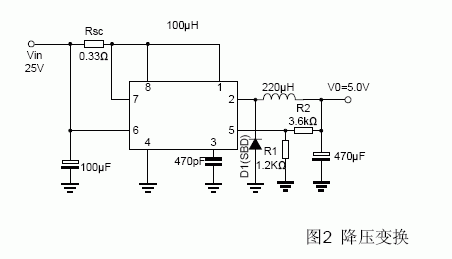

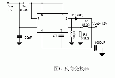

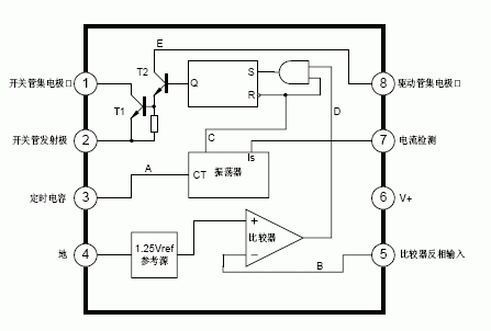

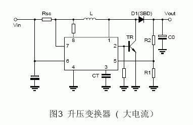

备注:34063  的5#  接可变电阻中点,另外两端一端接地,一端接输出
