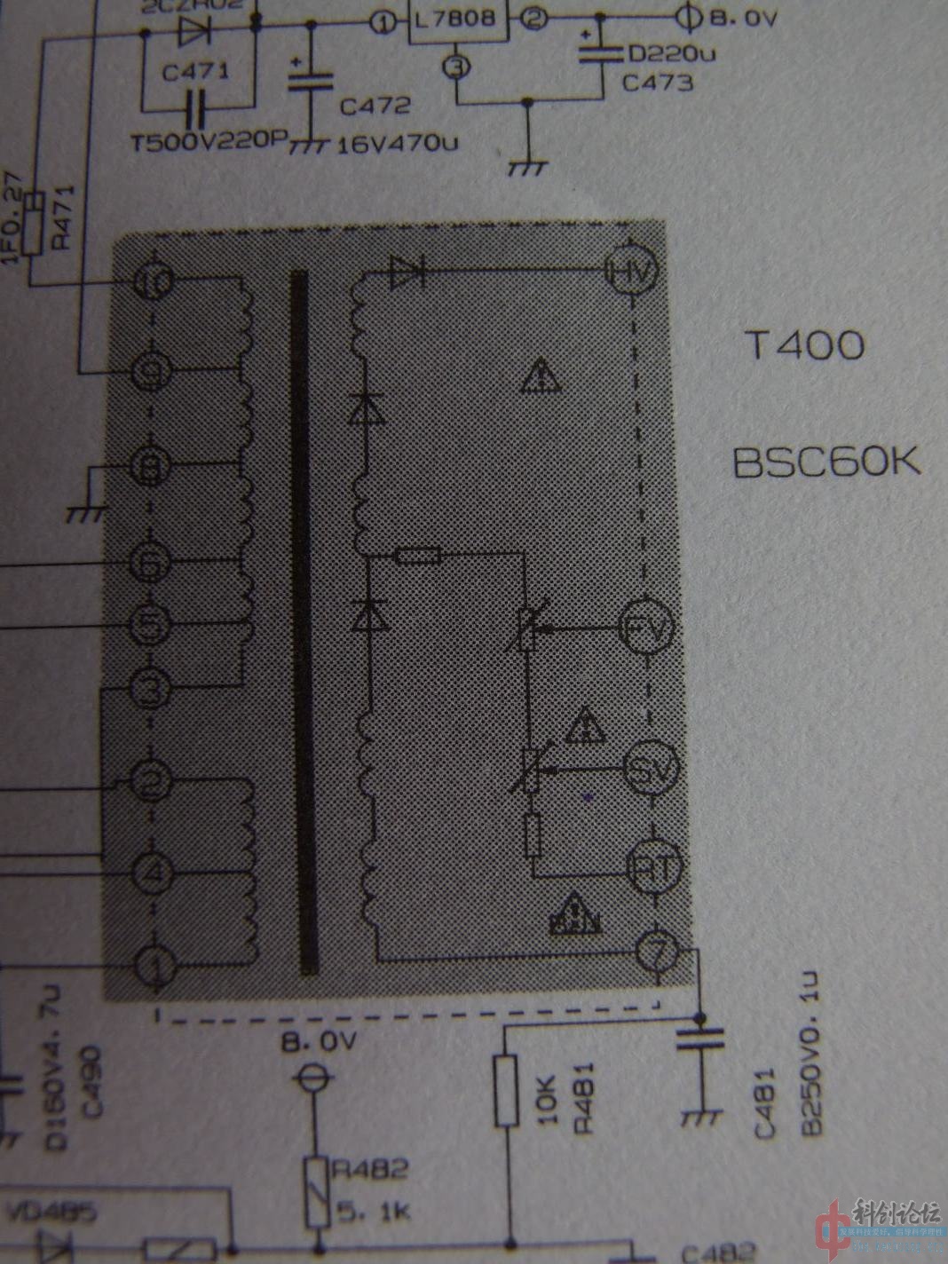

收拾东西找到一份电视机电路图,终于知道了高压包内部结构...
nhlijiaming2010/02/12电子技术 IP:广东
两个旋钮只是两个电位器.....

高压绕组就一个 。。。。 看样子7脚和帽子是输出 。。。。。

两个电位器在陶瓷版基上 阻值非常大。。。。。

在原机上一个是聚焦调节,一个是高压调节的

那么额..为什么焦距调节和高压调节是分开的?
不是电压越高"透镜"的"焦距"越短吗
