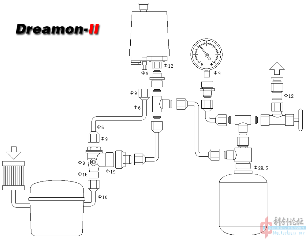

kknd作者
15年8个月前 IP:未同步
170250
图里没画。。。
这个还差点东西没做完。。。
完成后继续贴图。。。

冰箱的压缩机,出气压力可以达到21个大气压以上,配合一个好的储气罐,也不错的,不过没有看到楼主的压力开关,就是到压力自停保护的开关的。

你还缺一个单向阀 没有它多次启动会卡缸的 加了会减少卡缸的机会

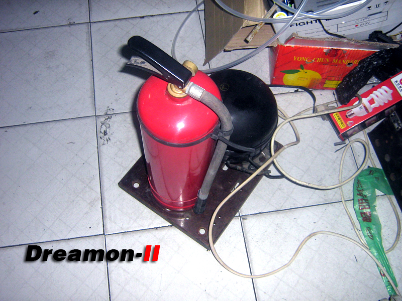

kknd作者
15年4个月前 IP:未同步
199477
完工,重发图片。。。

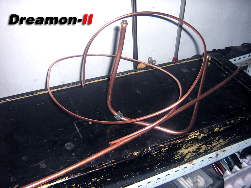

材料:
kknd作者
15年4个月前 IP:未同步
199478
继续(10字节)。。。

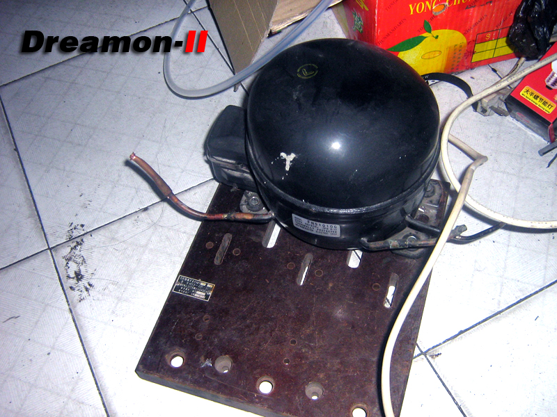

kknd作者
15年4个月前 IP:未同步
199479
kknd作者
15年4个月前 IP:未同步
199480

除了冰箱压缩机和灭火器钢瓶,
其他基本都是现成的气泵配件,
包括压力开关,单流阀,配气架总成,压力表和快速接头等,
在电动工具商店能买到。。。
喷枪是在油漆商店买的小号喷枪(擦鞋店常用这种)。。。

关键是润滑 启动冰箱压缩机不是空调压缩机那么好启动 建议加过压保护
kknd作者
14年11个月前 IP:未同步
244992
谢谢兄弟提醒,
气路中用了单向阀,
可以保证压缩机总在低压状态启动,
润滑油从进气口吸入(一次可以用很久)
压力开关设定在5KG启动,8KG停止,用气瓶保压,
正常使用时启动并不是很频繁。。。

考虑压力平衡!建议要放气电磁阀
