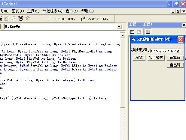

有图有真相..折腾我几天..施工中 半成品[劲舞团无敌外挂]
带火星的木条2009/08/09软件综合 IP:广东
数天前..被某玩劲舞女生耻笑节奏感差..天生不能打perfect。。于是乎
拙劣但有效的方法...这些网络游戏 ..基本读不了内存 惟有如此 ..截图大法
尚在施工中..自动按键就要好了..
本来要对QQ炫舞下手的..无奈腾讯大仙要检测WinIo.dll
于是对劲舞团下手
核心部分就一个在截图中查找图像的函数..来自于按键精灵的dll

  pos = QMDispatchObj.FindPic(875, 240, 983, 253, App.Path & "\Image\ball.bmp", 0.65) '寻找ball
Label1.Caption = Str(Int(pos / 8192))
If Abs(pos / 8192 - 946.6) < 2 Then '若到perfect点
MyKeyDown VK_SPACE '从端口模拟按下空格
MyKeyUp VK_SPACE
.。。然后调用另外写了一个判断方向的函数
End If
End Sub
用了QMDispatch.dll  WinIo.dll。。
QMDispatch.dll 这个东西得注册..
里面的findpic函数的用法是
Set QMDispatchObj = CreateObject("QMDispatch.QMFunction")
pos = QMDispatchObj.FindPic(左边X, 上边Y, 右边X, 下边Y, 路径, 相似度)
X= Int(pos / 8192)
Y=pos Mod 8192

159583
求楼主帮我, 我困在这两天了。
我的已是半成品,就不会发送键盘消息。
一定联系我,我QQ:40288193  ,给它发个消息,谢谢了。

有图为证,我做了这两天了,
图片识别就一天,但这个输入实在没办法了。

引用第13楼noonoo1于2009-10-22 19:43发表的  :
有图为证,我做了这两天了,
不知道是不是那几个API不行,还是我查找窗口不对。
游戏有反外挂保护,直接发送按键是无效的,像LZ那样直接写IO端口或者模拟一个键盘。
