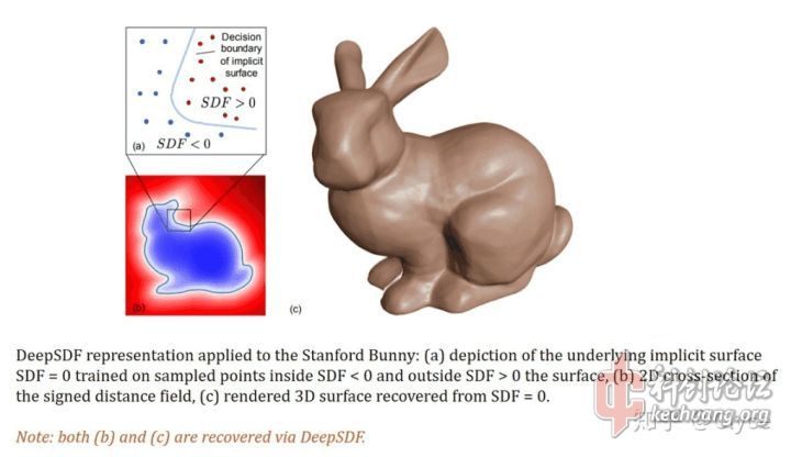

用最简单易懂的语言来说,对于一个已知的三维模型,SDF(Signed Distance Function)就是一个三维空间中的函数,输入一个坐标点  1579077764344.svg  ,返回该点到三位模型表面的距离。同时这个距离是有符号的,一般来说,对于模型外面的点,距离为正,而模型内部的点则为负。或者从观察者的角度,如果点在表面面向观察者的一侧,则为正,在背离观察者的一侧,则为负。
引用DeepSDF论文官方的兔兔说明一下:
各个方法对于SDF函数的存储往往是离散的,比如将三维空间是做一系列的“体素”(类比二维空间的“像素”),每个体素中存储一个SDF值,之后尝试用体素中等于或接近零的部分重建一个三维表面。
而DeepSDF论文呢,则尝试将SDF解析为一个连续的函数。虽然文章把这一点作为一个创新提出(包括将模型表面视作SDF回归的决策边界),其实我觉得这个很早应该就有人想到了,因为根本上来讲,SDF本来就应该是一个连续函数才对,只是受制于各种原因,我们无法为每个三维物体写出这个连续函数的完整形式。这也就是DeepSDF的思路,用神经网络这个“万能插值机”去近似这一函数。
