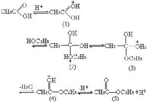

  反应机理  直接酯化是由羧酸提供羟基,经过四面体中间物的反应过程。以醋酸和乙醇反应为例:
首先是把羧酸的羧基质子化,使(1)带有更多的正电性,容易与醇发生亲核加成,形成一个四面体中间物(2),然后质子转移为(3),进而脱水成(4),最后消除质子而形成酯(5)。因此,直接酯化反应的速度与酸、醇以及催化剂(或H+)的浓度成正比,同时与反应物的分子结构有关。高级异构醇(及酸)因位阻效应,其直接酯化反应速度过小,不宜采用直接酯化方法生产相应的酯。
