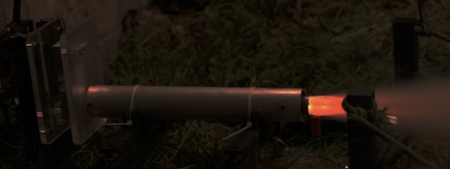

大家好,我是YKCYKC(QQ ID:347715028 Merlin-1D) 与朋友Space航天(QQ ID2723198063 Space 航天)我们于前天进行了第一次发动机试车(32mm与40mm)
很久以前(17)年左右就有想要自己制作固体火箭发动机的想法,在初中之后开始接触科创网,感谢科创网对科学创作提供交流平台!下面是我人生中第一台金属机,请大家多多指教!
IMG_1609.jpg 32mm火箭发动机试车照片
00:00
00:00
IMG_1537.mp4  点击下载 ‎慢放
00:00
00:00
2V6A5151.mp4  点击下载 ‎正常速度
16cc79fa-8e45-4f5c-82f3-7eb922bf1e05.png d901caf2-9421-4df1-91d6-583920fc6729.png 发动机基本草图
IMG_1178.jpg 1a98621a-1d7d-47f2-bccf-edb48317f1c5.png 设计数据
壁厚给到了3mm,6063铝,安全系数约三左右
视频的最后出现了堵头漏气现象,原因初步分析为燃烧到最外层时隔热层碎裂,燃气冲刷了堵头部分,生料带与防火胶没能完全阻挡燃气(o圈槽师傅加工的有问题无法使用,临时选择生料带与防火胶替代)
另感谢:LS,氧化铁指出问题 小恒指导设计 浙江-王x帆(抱歉,不知道咋读)提供了帮助 图片1.png
最大推力约为126N(采集时间丢失  频率稍低)

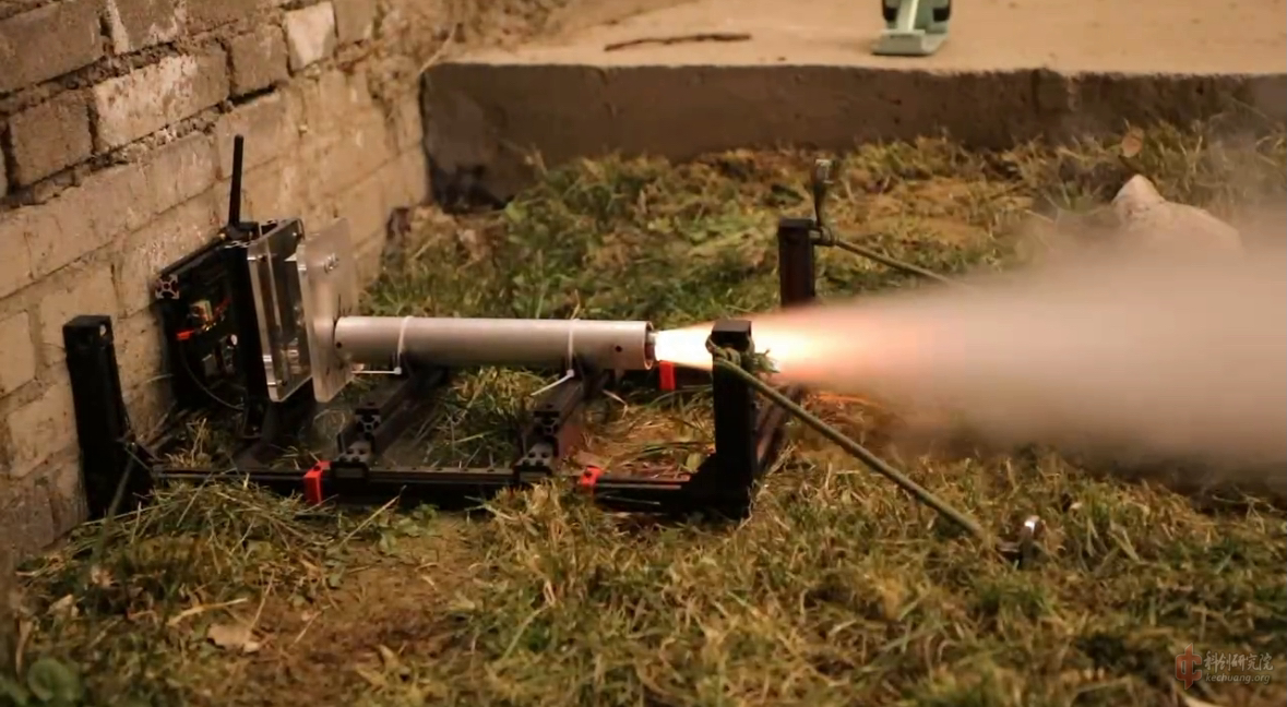

‎space航天的40mm火箭发动机如下
00:00
00:00
2V6A5148.mp4  点击下载
最大推力约为96N,问题基本相同
试车台结构部分由我建模制作,电传数据由space航天制作 IMG_1556.jpg 下面由他上传代码提出问题,设计相对存在问题

时间数据是必须采集的,既然丢失看看能不能根据回传速率等等倒推出来时间。采样率和采集频率还有传输速率都共同决定最终保存数据的数据量。

时间存了,采集率达到80hz,但推理20N😂这想想就知道出错了(因为都推动台子了)目前为止不能说采集率的问题,估计是开的时间长了,传感器校准刚好失效了

lz你好,我计算了一下你这款固推的燃通比为100.05,你的喷口出现缺口很大概率就是因为燃通比过高,燃通比过高会对喷口造成比较大的烧灼损伤,建议控制在60以下
