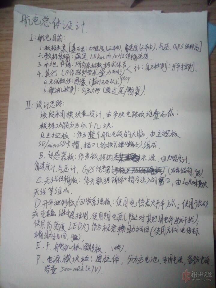

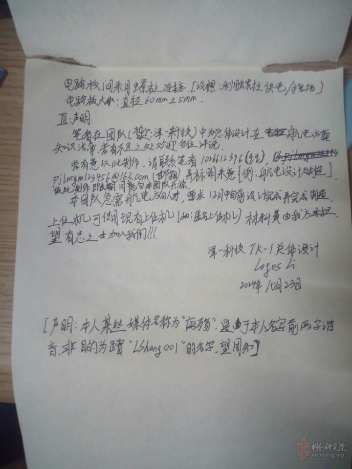

本人高二(山河四省学生)
想搞一个火箭航电,但是发现学习成本太高,想找大佬......
项目于今年年底前完成。
我本来是搞总体设计的,但是因为原来搞一个航电的不干了
现在我把设计图发一下
老年机拍的,有点糊
预算350左右
就是图片顺序怎么改【无语】

939145
能满足你要求的人,估计得开35000的月薪
WernerPleischner
12天0时前 修改于 12天0时前 IP:广东
939146
买套开源飞控不就行了,数传图传模块应有尽有。
sxm
12天0时前 IP:海南
939148
给35000一个月给你搞,研发周期24个月
沉默彩虹
12天0时前 IP:天津
939150
只要预算35000,我建议直接买BPSspace的飞控芯片。
12天0时前 IP:广东
939151
我有个老掉牙的速成方案,楼主看看可行不:
  1. APM或CC3D开源飞控+数传
  2. FPV 5.8g图传
  3. 时间继电器定时开伞
以上全部买闲鱼二手,接好电源即可使用。工期只需要半个月。
xiaomiduizhang
11天22时前 IP:天津
939153
目前我正在搞一个开伞控制器是机械开伞结构。主控芯片采用的瑞萨,数传模块采用Ra-01SH(基本上满足2km以内的数据回传),高度传感器是MS5611,板子上实现了两路舵机控制,还有电源管理芯片可以实现对3.7v锂电池充放电管理。基本上可以实现定高开伞、指令开伞和高度和温湿度信息的回传。如果需要的话,请联系我
