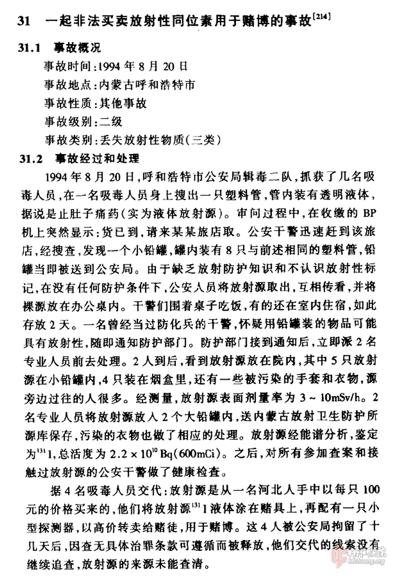

笔者找到最早的报道来自1994年,使用碘131

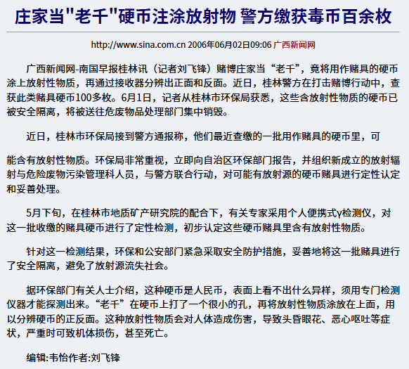

2006年桂林报道

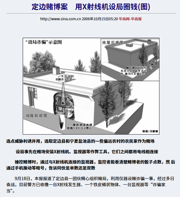

2006年陕西,宁夏报道使用X光机作弊

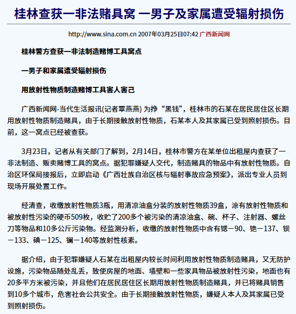

2007年桂林再次报道,制造窝点使用源的种类十分丰富

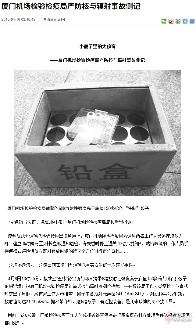

2010年厦门报道,使用镅241
2010年石家庄报道,使用碘131,销售至内蒙古
