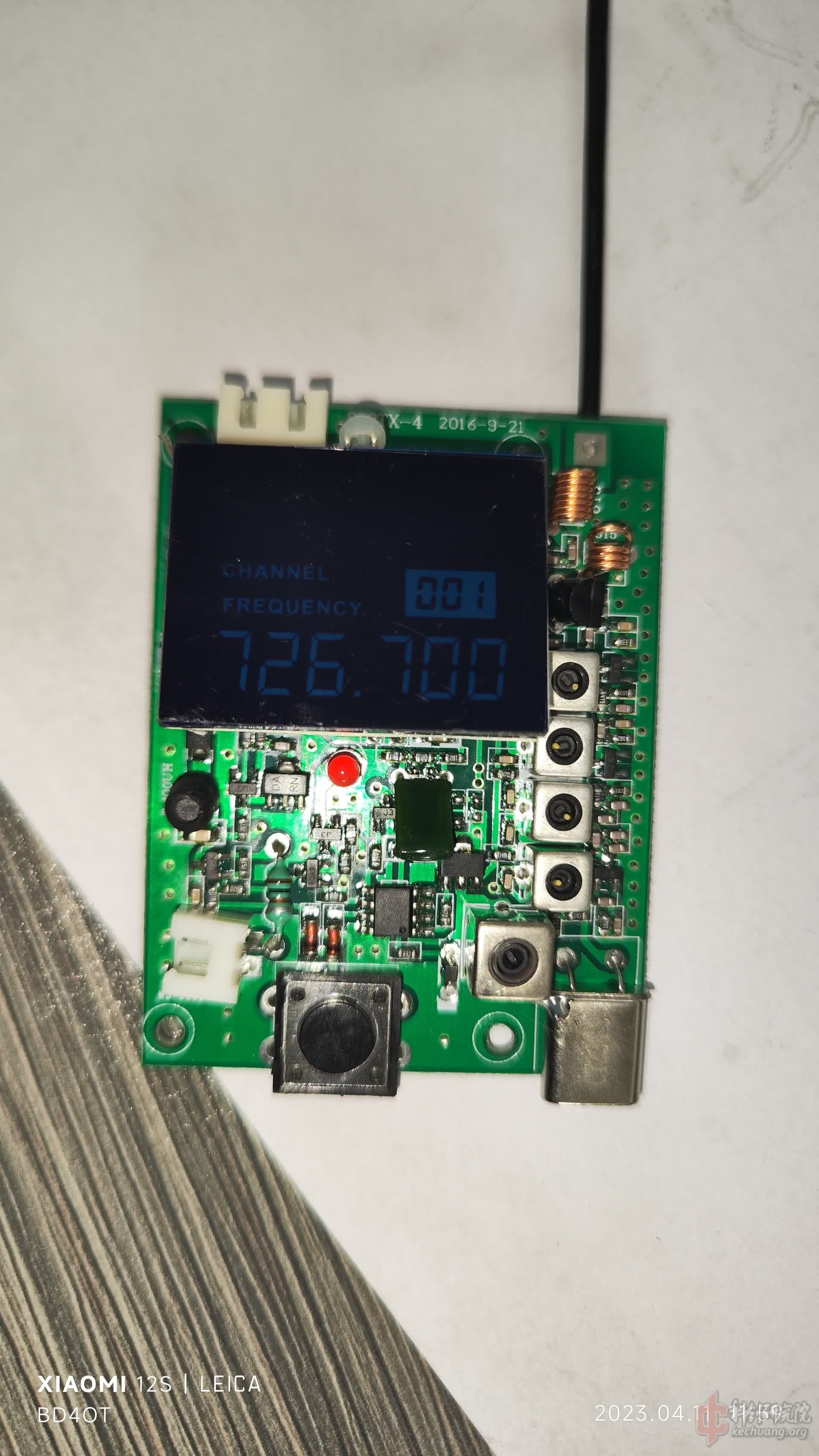

仓库的报废品,拆开看看
虽然有屏幕,但是固定内容,就是一个图片

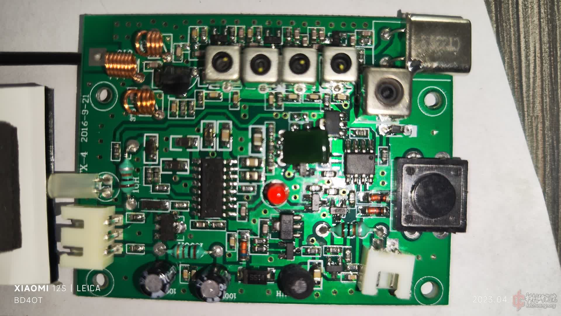

整体外观,简单的晶振倍频电路和语音压扩

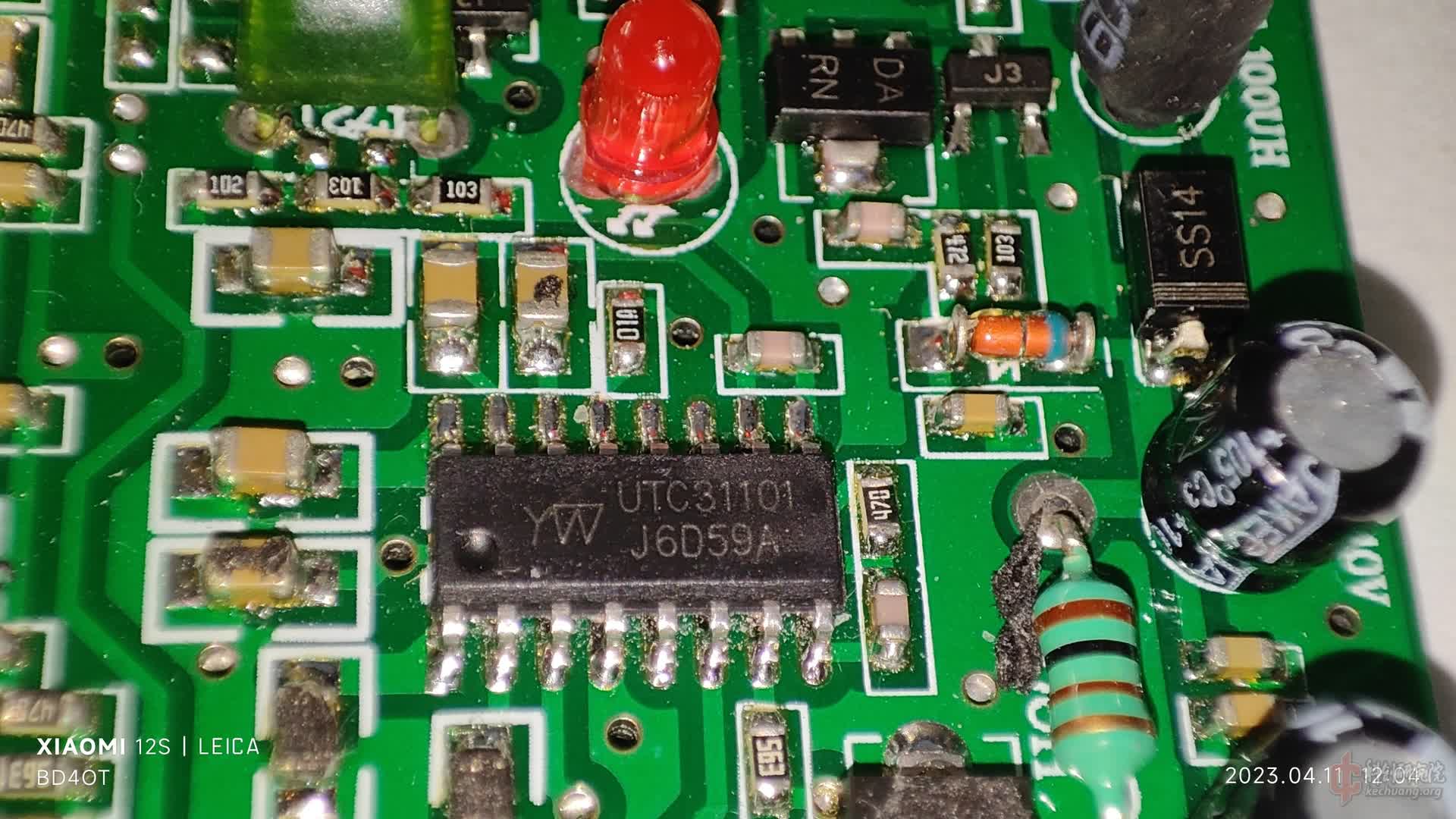

这是压缩扩展芯片

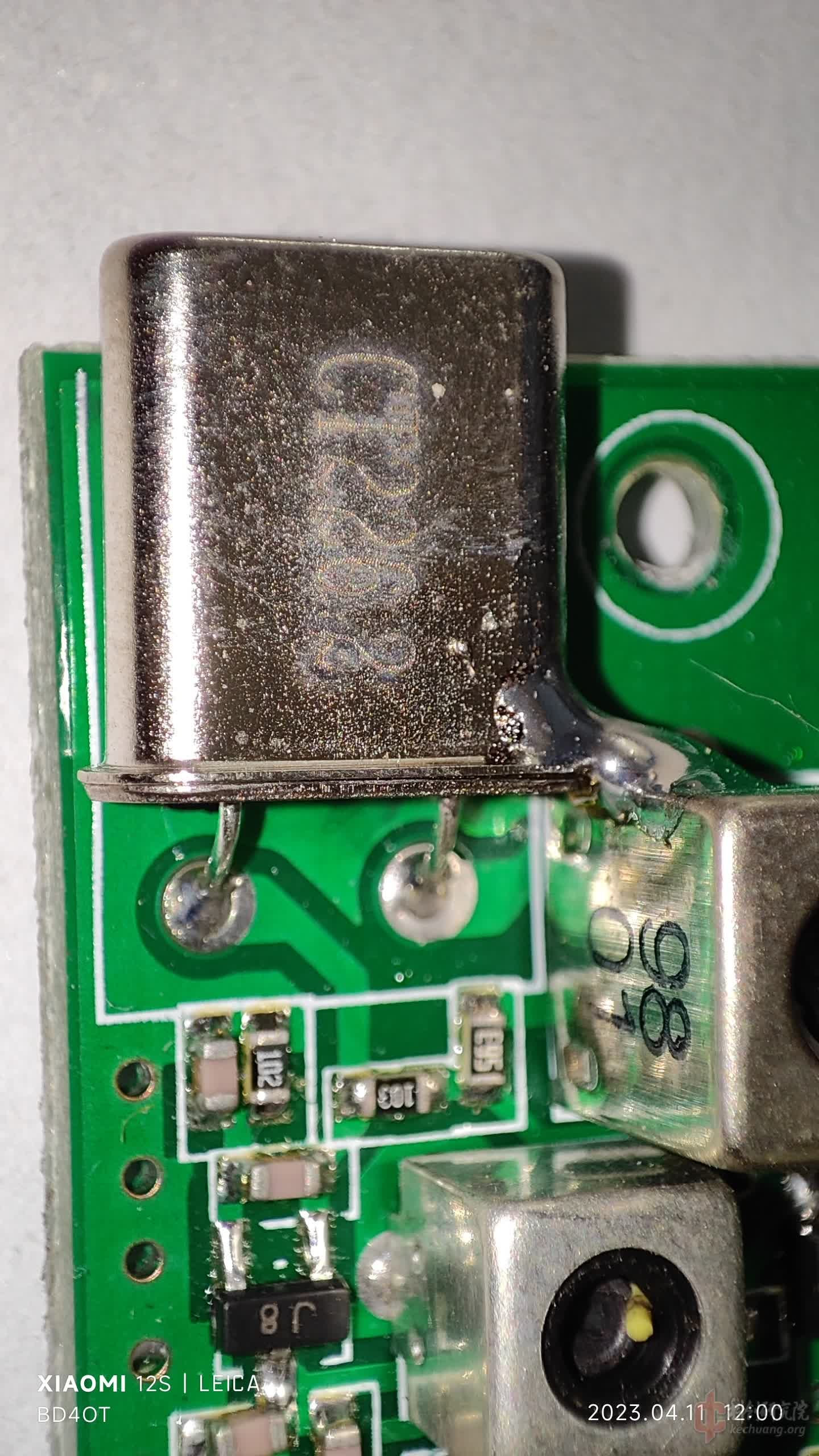

基频晶振,应该也是泛音晶体
倍频、选频回路

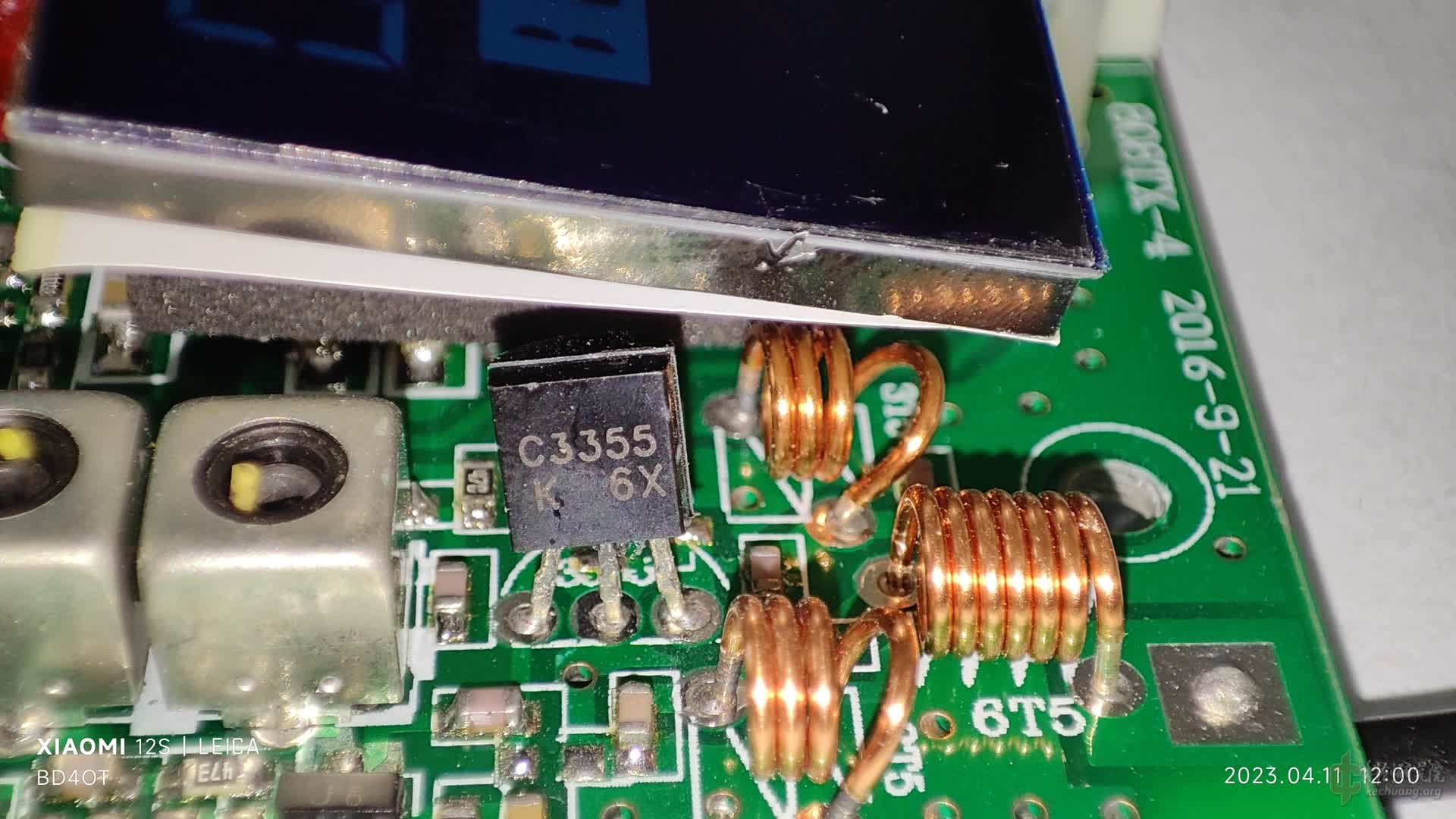

最后是C3355高频放大后输出
