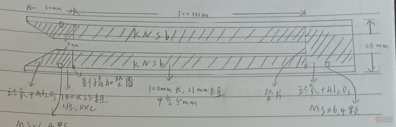

总纲:喷头堵头采用环氧树脂e51+固化剂,氧化铝;燃烧室用PPR或PVC
第一版,25-140
先上图(画工不好,见谅哈)
基本参数:
燃料质量约60g,总体质量约150g
预计平均推力30N
成本:knsb2.4元,环氧1.7元,螺丝0.5元,PVC管0.45元,共计约5元
自我评价:较为简单,性能高成本低,新手推荐使用。
制造过程:截一段14厘米长2.5厘米粗的PVC管,在砂纸上打磨好,在距管口1厘米处打四个孔(其实我觉得两个就够了),拧上螺丝(可以选机米螺丝或者自攻螺丝,随心意来),在端口封上胶布,接着配置堵头喷头复合材料-e51+固化剂:氧化铝=3:1,拌均匀后用针管注入管子(大概五毫升,在管中有1.5厘米高),等待环氧树脂固化后,揭去胶布,再用五毫米钻头在中心位置打孔贯穿环氧复合材料,然后可以使用其他尺寸钻头打磨,(我用的是扩孔台阶钻4-20);接下来配置KNSB燃料,制作好后倒入插有五毫米金属棒的发动机(燃料长度10cm),竖直放置15分钟后,30分钟,一小时后都旋动一下棒子,差不多就可以取出金属棒了,(取出后,用纸巾堵住喷口)然后把垫片放到燃料上(这一步也可以忽略,直接用热熔胶),用热熔胶填补空缺,隔开燃料,等待几分钟,在距离热熔胶0.5厘米处四方打孔,拧上螺丝,把之前配好的环氧树脂复合材料倒入,与PVC管口齐平,静置固化后,成了!

25的pvc管容易炸
CDScv
2年4个月前 IP:江苏
912980
挺好的,难点关键在ppr内外径和pvc的匹配,我很好奇lz是咋塞上去的,我找半天没找到相关规格,能否详细说下。 sticker

看起来还可以,就是那个阶梯状的喷口,看起来还不太同心…喷口浇筑其实可以不用加PVC管,直接用纯环氧树脂分离件。又或者直接用硅胶作模具,环氧灌进去,固化后直接拿出来,连孔都不需要钻了,批次一致性还好些。等期末考完了,实践一下。

ppr管有热缩性,我记得以前abc有用过这个方法来固定喷管和堵头。

其实看视频可以看出这是典型的点火不良的案例,内燃面没有全部被点燃导致推力和预期严重不符。

点火药不够燃烧面没完全点着喷口用手钻钻的话容易偏心

其实不是燃料的问题,是点火没点好,点火头点燃的只是一小部分燃料,所以不能一下子就产生推力,看视频也能看出来这个问题。建议lz改善一下点火装置,在小红头那塞一点 点火药。

燃料刚开始燃烧的时候气流发生偏转而且还不是很顺利的出来,估计是LZ钻孔有点偏吧,另外堵头耐热效果不是很理想
