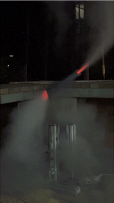

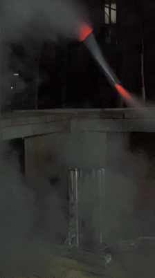

旋转飞弹三连:)

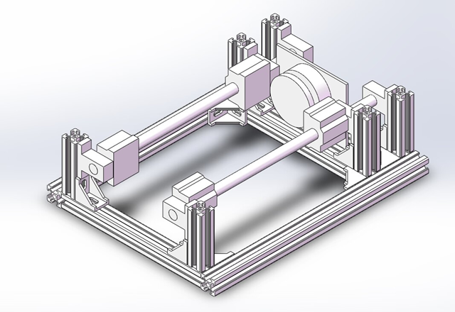

      新试车台采用卧式设计,底部框架垫高防止发动机与地面接触。内部的滑轨用于适配不同直径不同长度的发动机,并单独设计了固定支座和支架,保证发动机在工作期间不会位移。测力计与试车台底板固定方便校准,两侧的亚克力板用于美观和保护。
      与旧试车台相比,新试车台解决了烧蚀、发动机固定、测力计配平等问题,但横向试车台带来的新问题也很多。比如在点火后短暂的冲量导致发动机与测力计猛烈接触导致数据失真,甚至在测试大推力发动机时强大的力矩导致试车台震动和抬头现象。还有横向试车台的发动机燃烧尾焰会对测试环境带来较高要求,而且横向试车台的制作成本和周期比竖直版本要高多得多。

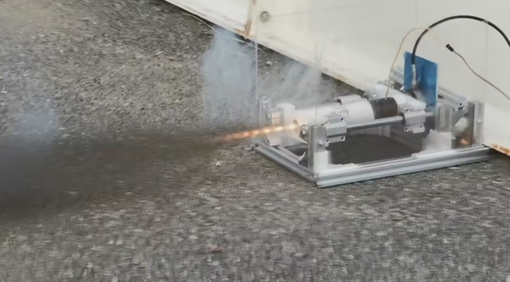

正在装配的试车台
安装完成
量程200N 采样频率60Hz 推力测试数据

支持,求出马赫环的发动机的数据,还有一点,那根光轴是连接的打印件吗,感觉强度不够。

图1用的rap还是apcp环好看

图1的发动机数据等数据整理完后会一起发出来。光轴连接的是打印件,打印件只用来侧向推力,经过测试可以承受100N侧向推力而不形变,考虑到目前发动机工艺一致性好,推力偏心不明显,因此使用3D打印件足以完成测试任务。

图1的燃料是669#

图一环好看,用的是RAP吧

这个试车台的设计方案会在不久之后开源,这个帖子只是一个基础的介绍。等我有空了我会给大家带来完整的图纸、安装方法和物料成本估算,这几天在忙考试没有时间整理太多资料。但是那个台子的采集卡、推力传感器之类的元件成本都比较高,可能不太适合科创目前的情况,如果时间条件允许的话,在整理完这个台子的资料之后,我可能还会再开发一个低成本的小型试车台。
