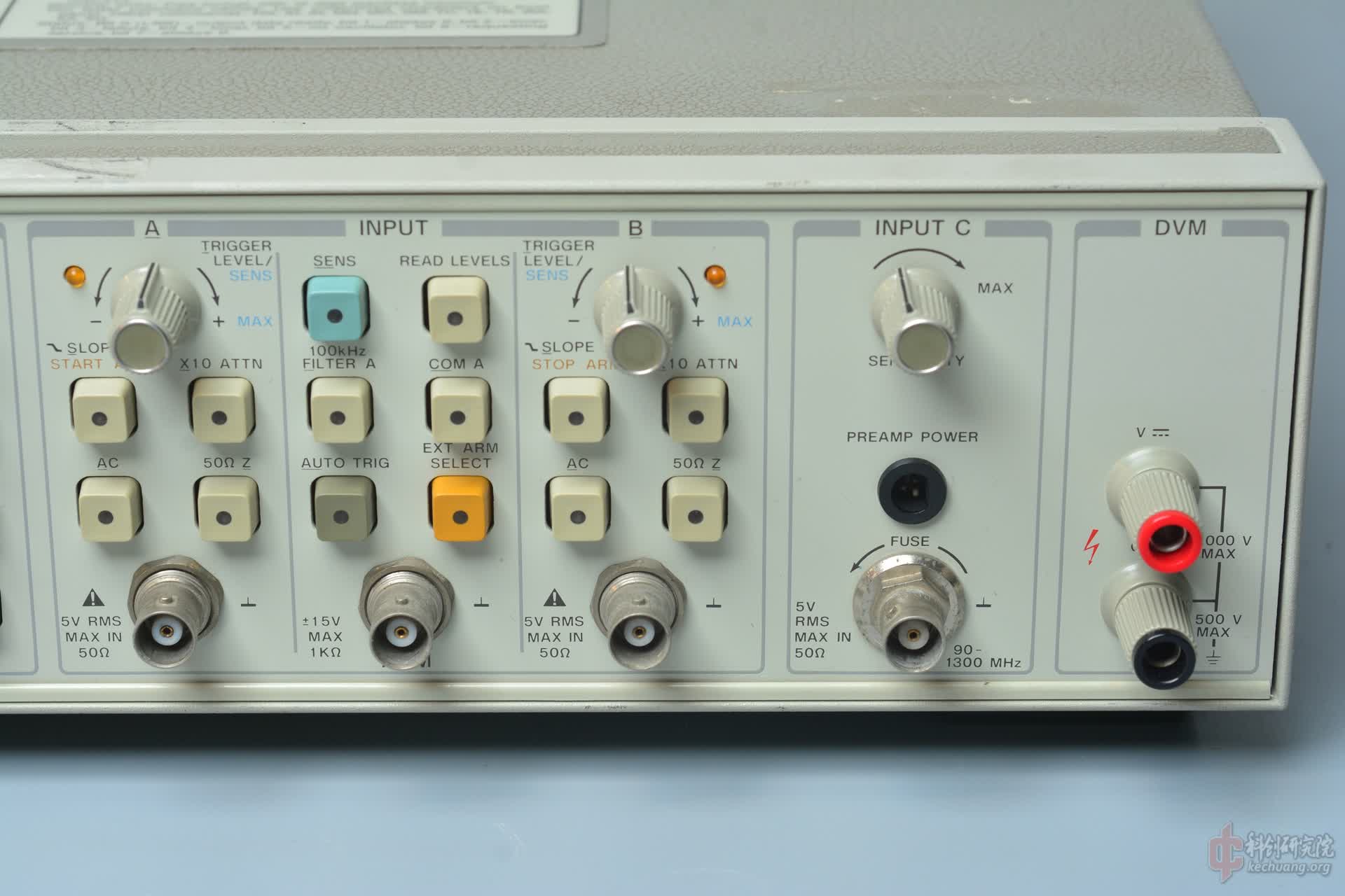

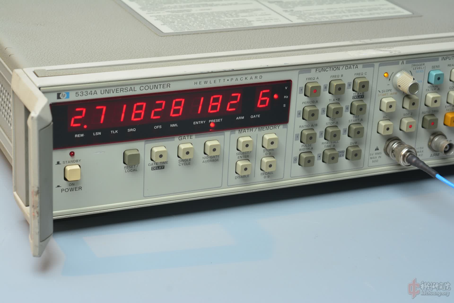

我的5334A频率计在手头已经有几年的时间了,买来就比较脏,所以在最近拆开彻底清理一遍并拍了这些照片。5334A可能是在80年代早期推出的,拆解的这一台是93年左右生产的,属于A型里面相当后期的了,在某个时间点以后基本上都被5334B型取代了。
因为照片实际上是清理过后在组装的时候倒着拍的,因此有些结构的顺序并不符合正常拆解逻辑。
     这台5334A选件比较全,1.3GHz C通道和电压表功能也都有,电压表是V-F转换器做的,最终还是对频率进行测量。
    顶部贴的操作速查表。
选件列表。

如果您想知道…这是它原来的样子。嗯,看起来也不算很糟糕,但确实花费了几个晚上做清理。
除变压器和恒温晶振之外,所有组件水洗,水洗过后用纯水反复冲洗,尽量脱除矿物质残留,对于频率计而言并不影响它的精度或者可靠性。
   现在5334A重新回到它的岗位上迎接灰尘了。
