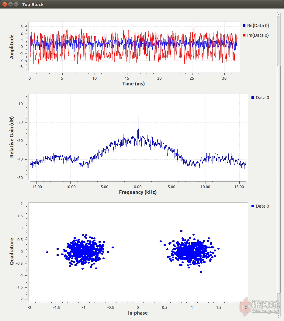

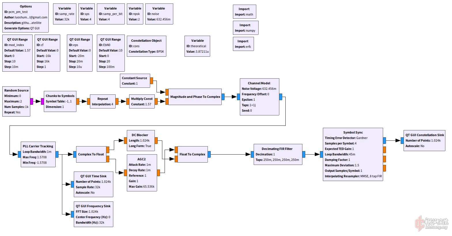

PCM/PM的本质是通过调整调制系数,在载波和数据之间分配能量。
只要将载波完全抑制掉,即可把PCM/PM转换成BPSK信号。再用BPSK接收机就可以实现最优化接收了。
抑制载波的方法很简单:使用锁相环锁定载波,如同通常的PM接收机。然后,去除I通道的直流分量,并根据调制系数调整Q通道的幅度。
GNURadio仿真文件在附件里。
