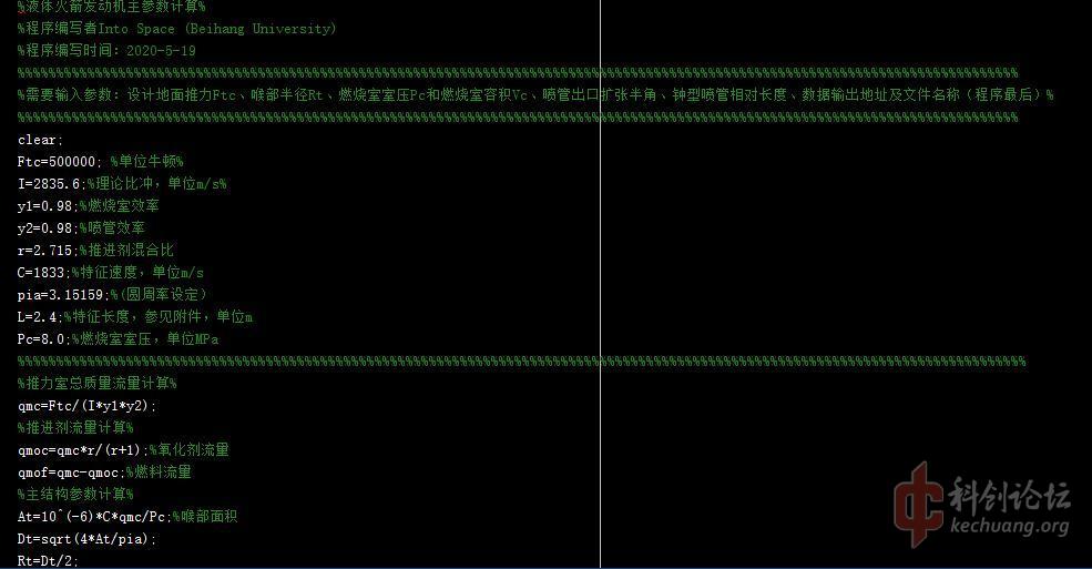

       本程序采用Matlab编写,故更容易使用。这里通过一个具体的案例为大家介绍如何使用。
       Q:推进剂为液氧/煤油;地面推力Ftc=500000N;燃烧室室压Pc=8.0MPa;氧燃比r=2.715;地面理论比冲I=2835.6m/s;特征速度C=1833m/s;扩张比Ee=20; 这里取燃烧效率y1=0.98;喷管效率y2=0.98;
 (Ps:理论比冲、燃烧室总温、特征速度、出口燃气组分,这些需要进行热力计算,简单的可以采用RPA进行,这个应该比较好下载,这里我就默认大家会去看看,难度比较低)
首先,我们使用Rocket Design1.m程序,通过matlab读入。
输入主要参数推力、比冲、燃烧效率、喷管效率、混合比、特征速度等参数,特征长度可以在附件中获取,或者其他参考书籍,这里给大家推荐一本目前已经绝版的红宝书《液体火箭发动机设计》——宇航出版社。
然后拉到程序末端,填写数据输出地址、数据文件名称。
运行程序,即可获得相关参数,打开txt.
获得主要参数后,我们开始进行火箭发动机推力室设计。打开程序Rocket Design.m
输入由上一个程序获得的一些主要参数和一开始的设计参数。喷管扩张比Ee、喉部半径Rt、燃烧室室压Pc和燃烧室容积Vc、喷管出口扩张半角B、钟型喷管相对长度L。这里,我们需要选择是采用锥形喷管还是钟型喷管(双圆弧喷管)。目前钟型喷管的使用更为广泛。选择哪种喷管,填写相应的参数。最后,同上一个程序,程序末端填写数据导出地址和名称。

备注:大家在计算过程中,可能因为计算精度问题,导致在进行机械设计时,发现可能两段曲线没有完全相切,这里我们可以进行手动调整即可,不会影响总体性能。当然,也可以采用高精度计算,但是实际没有必要,因为在加工喷管时,例如数控加工,一般是导入坐标点,同样有相应的误差,所以不影响。
