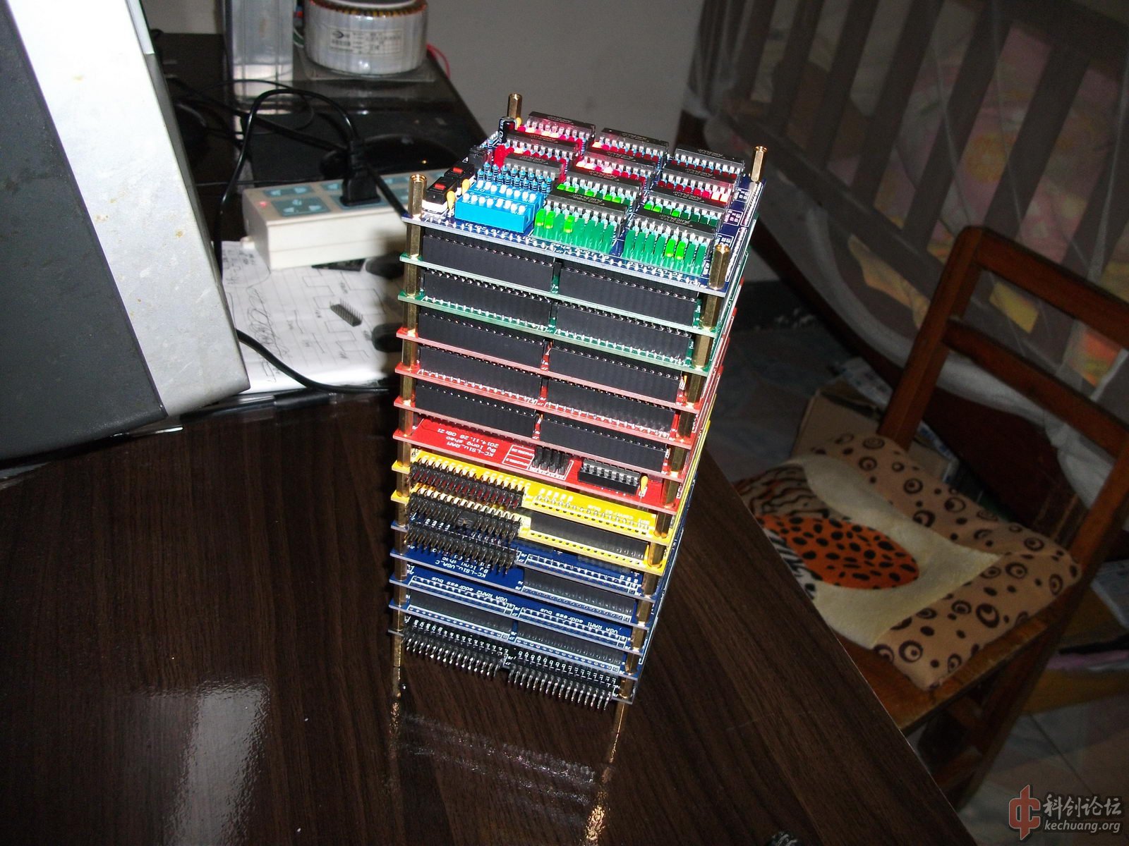

出于解决CPU-DIY发烧友苦寻CPU的DIY秘籍无果, 并且在网友的多次桶菊要求出套件的情况下.
本人下决心开发了这个套件,所有电路都是原创设计,套件型号为KC-LS1u,经过2个多月的折腾.. 总算把套件搞定了...
拥有本套件,你就等于拥有了21世纪电子信息时代的"信息发动机"原理,因为这个套件的核心部件由最基础的74数字电路组成,
通过学习本套件,可以使你完全彻底明白了解计算机的本质,这个原理会深深地烙在你的脑海,
让你随时随地都可以尽情的设计属于自己的计算机,想怎么设计就怎么设计,不用再担心没有CPU用.
这次开发过程不是很顺利,套间测试过程中经过1次BUG修正,完美修正了CPU内核的两个BUG,目前运行稳定.
套件的设计方式为模块化设计,多层堆叠结构,独家设计的层间插针-插座交替连接方式,
CPU的RAM/IO地址线和数据线还有读写控制线连接了所有的PCB板层,每层外设模块都拥有独立的地址译码电路,
当CPU的RAM/IO地址线选中某外设时,便会开通该外设的读写控制信号,这时CPU就可以读写该外设.........这个地方以后资料慢慢啰嗦
本套件总共有14层,层级结构为:
第一层是LED和指令拨码开关还有手动复位时钟按钮,LED指示寄存器的数据...
第二层和第三层为CPU内核.
第四层~第七层为本机的两组指令存储器(ROM)和数据存储器(RAM),并且带有一个ROM控制器,其中一组ROM(由SRAM组成)可以在RAM/IO某地址范围读写,
两组ROM通过X控制方式进行切换.............
第八层~第十三层为SPI硬件控制器和VGA显示卡,这两个模块插哪一层都可以,SPI硬件控制器兼容大多数SPI总线协议的设备,
可以通过RAM/IO某地址上面的寄存器设置总线速率,有8档速率设置, 最高速率为自带时钟信号的2分频,最低速率为256分频, 最多可以接8个端口/设备,
VGA显示卡的分辨率为256(X)*240(Y),刷新率60HZ,8位色, 通过一些机制, 可以在RAM/IO的某地址范围操作显存........  还有一个指令/脉冲计数器,可以当作
定时器/计数器来用。
最后一层为电源/时钟/复位/并口设备接口..  输入电源为5V,开机和关机共用一个微动开关,复位一个微动开关,开机关机复位信号都可以外接开关,
CPU可以通过寄存器控制关机和复位信号,有一个晶振给CPU提供时钟,或者通过跳线外接输入时钟/复位信号, 有一个SD1302实时时钟芯片,
可以接一个扬声器, 并口设备支持TFT液晶CH375等设备... 最多可以接8个并口设备.
而且有一些多余的I/O也引出来了,可以直接接按键之类的..过后资料介绍..
本机搭载了一颗独家原创设计的精简单周期处理器,能提供高达1MIPS/MHZ的处理能力,这个内核用74HC系列IC的情况下能运行达到12MHZ及以上的频率,为用户提供了强大而稳定的处理能力, 下面为两片CPU内核, 仅由35片门电路搭建组成.
下面4片为本机的指令存储器(ROM)/数据存储器(RAM)/ROM控制器
下图为SPI硬件控制器,两片PCB组成.
本机的机载VGA显卡,由4片组成,为用户提供强大的显示输出接口。
电源/时钟/复位/并口设备接口..  和LED。。。。。。。
开机和复位按键在下面,防止不经意的触发导致用户数据丢失。
本机搭载的超强劲处理器细节。。
CPU底部
所有模块组装好的样子。。

每个模块边上的杜邦针是模块之间通信的总线吗?

YES~ 一堆信号线和电源线~~~

如果不顾指令存储器的延迟, 可以用高速系列门电路提高频率, 不然存储器慢的话提升不了多少频率, 请看下面.

说真的目前中断不是问题~~~ 一个中断查询消耗就相当于在程序里增加了一个if语句~~~if(X & 0x01) 中断处理;   ,   这个东西看情况的,如果在这么简单的CPU核心增加硬件中断带来的损失我觉得比增加几条指令要大。。处理中断的硬件甚至都可以再形成一个CPU了,这样何必##$ 除非是需要高速响应慢一点点都不行的场合,那就必须要上硬中断。
新语言的提议不错~~~……%  如果能加入一些特色就好了,比如内存的管理,数据类型神魔的~~  我觉得编译器最核心的地方是处理  ?:   ||  && 这三个运算符 会让你很爽[s:;P] 跳转指令的真假出口的记录和修改   好玩~~~~~~~  小心烧"CPU"    还有处理z[y+x] = k[y+x]的优化, 把编译器弄成"y+x" 算一遍就OK,类似这样的有很多,处理起来也蛋疼,不然手动优化要写成 z[i=y+x] = k [ i ]. ##

CPU的运行频率不仅和CPU本身有关,还和存储器有关,目前这个CPU搭配70ns的EPROM,实测可以运行到12MHZ甚至高一些,但是另一组ROM(由SRAM组成) 地址和数据线都经过了三态门,增加了取指令的延迟,这组ROM实测运行频率在9~10MHZ之间, 这是个瓶颈~~。。  解决这个问题提高频率的办法就是取指令这条线路上面的器件换成高速的, 现在已经搞了几片74F系列等到货装上去看看。。 能不能彪16MHZ Y_DGR10A)ZW93U{9LL79HQ5.gif
主要是74HC161手册上面延迟20+纳秒,74F161刚几纳秒[s::funk:]  这个肯定要换。!~

门电路的型号调整了一下, 有17片换成74F系列, 刚才实测整体可以运行到12MHZ.

注意 : 为了节省人工成本和宝贵的时间,PCB全部使用软件自动布线,从攻城湿的角度看会有些嘈点,不过我保证电路的实际运行,介意者慎拍.
