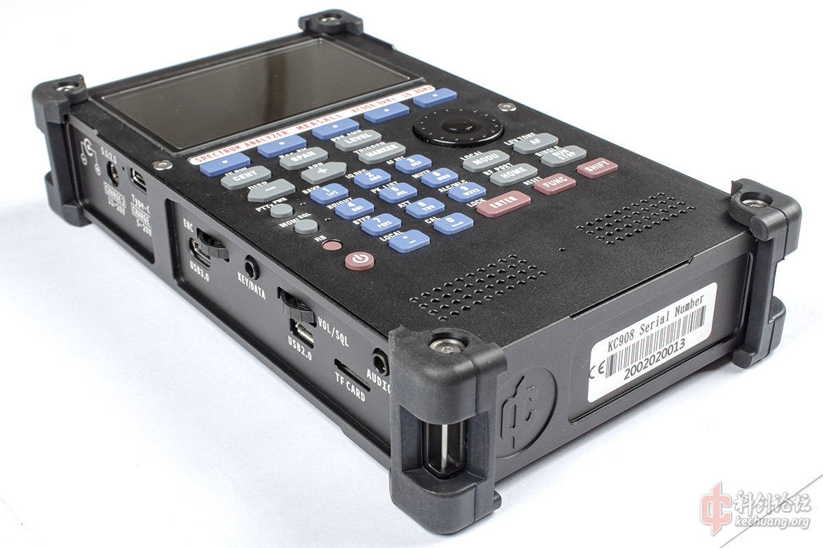

  下页的图是KC908外观各部分的功能说明。射频端口在仪器的顶部,左侧主要是数据端口和调节旋钮。扬声器和麦克风位于前面板下方,设备的其它各面没有功能接口。

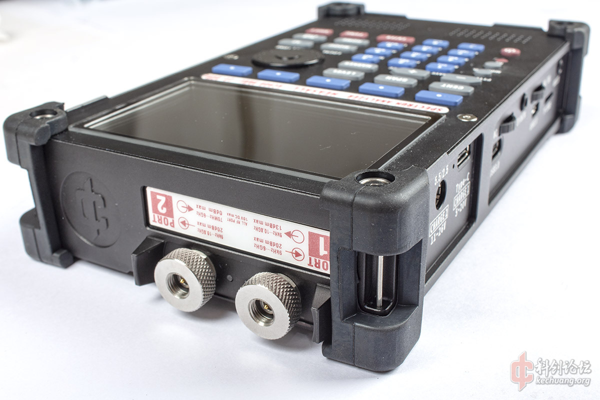

  仪器顶部有两个射频端口,左侧为端口1,右侧为端口2。两个端口均为输入、输出端口。两个端口之间有指示灯,用于指示当前选用的端口。
  射频端口采用K型阳性连接器,俗称2.92连接器,兼容SMA标准。连接器直接安装在电路板上,电路板和金属屏蔽、设备外壳同时提供支撑。该端口外壳相当坚固,最大可以长期承受1Nm的折弯力。但芯针脆弱,弯折方向总受力不能超过1N0.02Nm(取其小者)。端口的极限拧紧力0.7Nm,实际测试时用手指稍用力拧紧即可。

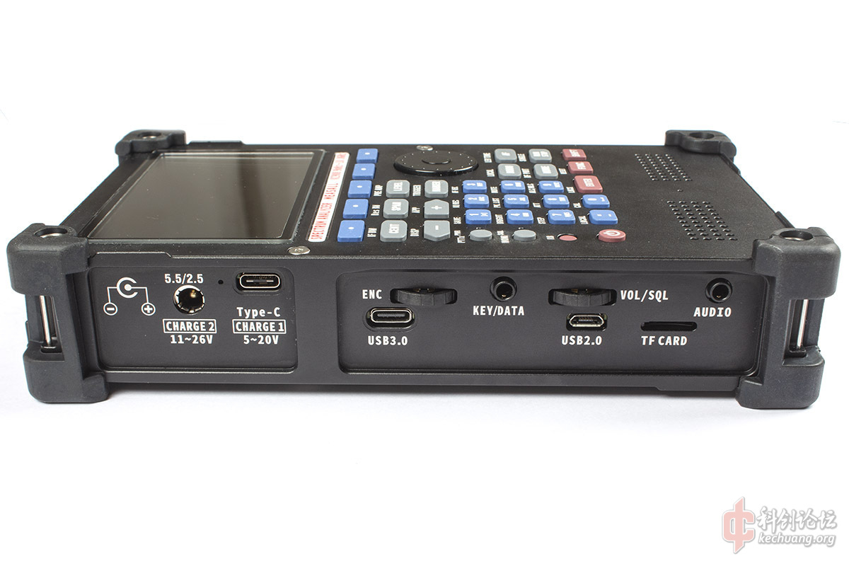

2.2、左侧面板
  KC908具有两个充电端口,他们都能够为仪器充电。两个充电口之间有充电指示灯,插入充电器后亮红灯、蓝灯表明正在充电;亮绿灯表明已充满;快速闪烁表明充电失败,需检查充电器的适用性。
2.2.1、12V充电口
  该充电口支持9~25V充电电压,推荐充电电压为12V,可以直接连接12V、13.8V或24V汽车蓄电池。12V充电口的充电电流最大可达2A,能够在3小时左右时间充满。
  如果需要长期开机使用,应当采用12V充电口持续供电,供电电压以12~18V为宜。通常不建议将KC908应用在常年连续工作的场合。如果需要持续供电工作超过30天,应拆除电池。取出电池后,外接电源必须足够稳定,能够承受开机瞬间的大电流(5A)。
2.2.2、USB充电口
  为了减轻携带充电器的负担,KC908支持USB充电,可以使用普通手机充电器、“充电宝”为设备充电。USB充电口采用TYPE-C连接器,支持大多数快充协议,最大充电电压可达20V,极限电流3A,并能根据充电器的电压下降率自动调整充电电流,以便支持绝大多数手机充电器。如果充电器输出能力不足,充电电流可能低至500mA以下。
  USB充电所需的时间与充电器有关。如果支持快充,可能在短至2小时的时间内充满。如果不支持快充,则至少需要7小时才能充满,在开机使用的同时充电,依然会消耗电池电量,只是延长了续航时间。未装电池时,USB充电口不能支撑仪器开机。
  KC908兼容PD3.0、QC3.0、UFP协议,但不对具体哪些品牌型号的充电器支持快充提供保证。
  不论使用12V充电口还是USB充电口,充电时均应远离易燃易爆物品,并且有人看管。在环境温度高于35℃或通风不良时,只能在关机状态下充电。
2.2.3、USB3.0接口
  该接口仅用于输出高速IQ信号。具体的使用方法另由编程手册载明。
2.2.4、USB-OTG接口
  该接口采用USB2.0标准,支持OTG,通常用于控制专用附件。USB-OTG接口也可以作为虚拟串口使用,具体方法另由编程手册介绍。
  该端口可以提供5V、500mA的电源输出,请勿接入超过该电流的用电器或使之短路。
2.2.5、电键、TTL输出口
  该3.5mm接口可以连接手动或自动电键,用于拍发电报。同时也支持输出电平控制信号,用于控制专用附件(例如收发转换器)。该端口对应的插销的接线图如下。
  KEY1、KEY2用于连接电键。使用手动键时,电键触点应接在KEY1和GND之间;使用自动键时,电键的两个触点分别接在KEY1、KEY2和GND之间。电键的驱动电压一般为1.8V。
  LVCMOS用于输出控制信号,高电平为3.3V左右(参考GND)。
  该端口是纯粹的电平输出端口,只能外接电键或被控制的外设,切勿倒灌信号,避免损坏。
2.2.6、手柄/扬声器端口
  该端口用于连接外置喇叭或者手咪。这里输出的音频信号经过了功率放大,在4欧姆阻抗上最大可达1.5W。扬声器的最低阻抗为4Ω,注意避免短路音频输出。
  该端口对应的插销定义如下所示。
  常见的对讲机手咪,符合该接线标准者,均可使用。采用普通电容MIC或动圈MIC时,只要将MIC跨接在MIC-PTT和GND之间,仪器即认为PTT按下。MIC的灵敏度大约为50mV。喇叭接在SPEAK和GND之间;对于使用耳机的情况,音量大小与耳机种类有关,建议先调小音量后再插入。插销插入后,机内扬声器是否自动关闭,可以在软件中配置(FUNC→本机设置→扬声器)。
  需注意该端口不支持其它信号输入,切勿从外部倒灌大信号,避免损坏。
2.2.7、旋钮
  KC908左侧有两个旋钮,上方的是多功能旋钮,根据仪器操作的环节不同,它的功能不同。例如,按下RF键以后,上方旋钮默认调整频率。该旋钮可以按压,用于确认输入、移动光标。
  下方旋钮仅用于控制音频。按下旋钮激活调整项目,在不同的设置状态下,用于调整音量、静噪、电平音音调的高低(电平音中心点)等。反复按下旋钮,可以在各项当前有效的音频设置项目中切换。
2.2.8、TF卡插槽
  仪器可以支持最大32GB的TF卡,用于存储数据、载入固件等。为了方便随时保存数据,建议随时插入TF卡。如果需要保存IQ数据,建议使用高速TF卡。
