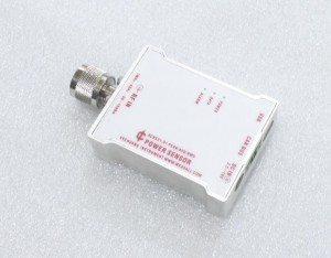

KC9531取样峰值射频功率传感器
kcma2019/07/06科创仪表 IP:四川
KC9531是取样峰值功率计,适用于稳定或缓慢变化信号的测量,不适合快速变化的信号或脉冲信号测量,对于不稳定信号,请选用KC9531B。
KC9531配置有USB2.0接口和符合CAN2.0A/B或者RS485协议,执行M-bus规范的数据端口。
USB接口供用户设置工作相关参数(如:测量频段、CAN/RS485波特率、CAN标识符和检波方式等)和实时显示测量得到的数据,并支持对数单位和线性单位显示。当用户配置好CAN/M-BUS工作参数后,可加入总线,组建多个传感器构成的测量网,常用于大型连续生产线的监测。
HX9531可以适应工业现场的恶劣环境,并且能够正确测量连续功率源,提供峰值、平均值或均方根值的结果。
