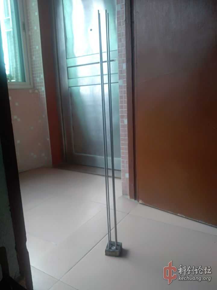

 发射架是用4根1m长的光圆钢筋制作的,固定在环氧树脂中(不建议采用该方法,树脂固化前钢筋的固定困难,而且容易歪),然后再粘接在一块大木板上(图中木板已遗失😂)。不过我觉得用一根钢筋也不错,因为四导轨的发射架只能给特定直径的火箭用,而一根钢筋的发射架可以给任何直径的火箭使用(只要有导向管)。不过,导向管也会一定程度上增大火箭空气阻力。
