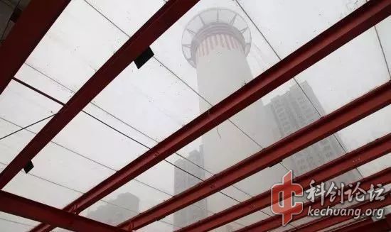

  【环球网科技报道 记者陈健】为了对抗空气污染,中国建造了实验性质的空气净化塔,高度超过一百米,被誉为“世界最大的空气净化器”。据香港“南华早报”报道,这座塔位于陕西省西安,将为中国长期的雾霾问题带来积极的影响。
  西安这座“除霾塔”正在接受中国科学院地球环境研究所专家的测试。研究负责人曹俊基(音译)说,这座塔自建成以来,每天生产的空气净化量已超过1000万立方米。他还指出,在过去几个月里,在10平方公里的范围内进行了观测,空气质量有所改善。
  西安已经有十几个污染监测站被用来评估这座塔带来的积极效果。根据曹的说法,当空气污染严重的时候,这塔也能把雾霾降到中等可容忍的水平。不过,目前得到的结果数据是初步的。该小组计划发布更详细的数据,目前,这种技术可使PM2.5降低15%。最终数据计划于今年3月份公布。
  西安这座“除霾塔”于2015年推出,底部是一个足球场大小的矩形集热棚,主要作用是聚集污染空气,借助太阳能对其进行加热,促使热气流沿塔上升,途中会经过多个过滤层。
  根据制造商在2014年提出的专利申请,一座全尺寸的塔将达到500米高,直径200米。这样的的大小可以覆盖近30平方公里,能净化小城市的空气。

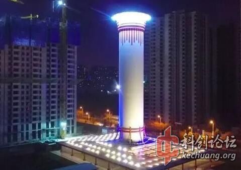

该除霾塔是由中科院两位教授共同提出的,为实现“促进清洁能源的高效利用,同时开发有效的空气污染控制技术”这一目的而建设的大型太阳能城市清洁系统,名称叫作:HSALSCS。
HSALSCS系统是目前世界上第一个利用光能及过滤技术进行空气净化的建筑结构。项目主体由空气导流塔及玻璃集热棚两部分构成,建筑面积约为2580㎡。导流塔塔体呈圆柱形,高60米,塔体内直径10米,采用钢筋混凝土结构,塔体5.5米以下设有4个洞口,可设置2-4台风机,而集热棚成矩形布置于塔体底部,南北边长60米,东西边长43米,采用轻型钢结构体系。
“集热 聚气 除霾 净空气扩散”是该塔的主要工作原理。处于塔基周围的集热棚表面采用光催化涂层玻璃,并在底部铺设碎石来起到白天收集热量及反射部分太阳光,夜间主动散热的作用加热空气,而受热的空气通过导流墙进入到导流塔内形成气流流动,此时,气流中的气态污染物首先通过过滤装置滤除颗粒物,其次利用集热棚表面光催化薄膜涂层降解污染气体,最后通过塔顶端进入空气中,达到净化空气的目的。
据悉,氮氧化物(NO2)和挥发性有机物(VOCs)是形成臭氧等二次污染物的重要前体物,对城市灰霾形成具有重要影响,而集热棚表面的光催化作用是一种由太阳光驱动,发生于界面间的光致氧化还原反应,能够直接降解和转化NO2等低浓度空气污染物和有机物,因此通过光催化技术降解后的空气可直接起到进化空气的作用。
而作为该塔的能源系统,安装在集热棚周围的太阳能电池板将太阳能转化为初始能源,在结合光能净化空气的同时,系统通过光热、光电转化原理将太阳能转化为热能助力气流流动,将部分光能转化为电能供自身照明系统使用,从根本上节约能源,减低系统的运行成本。
