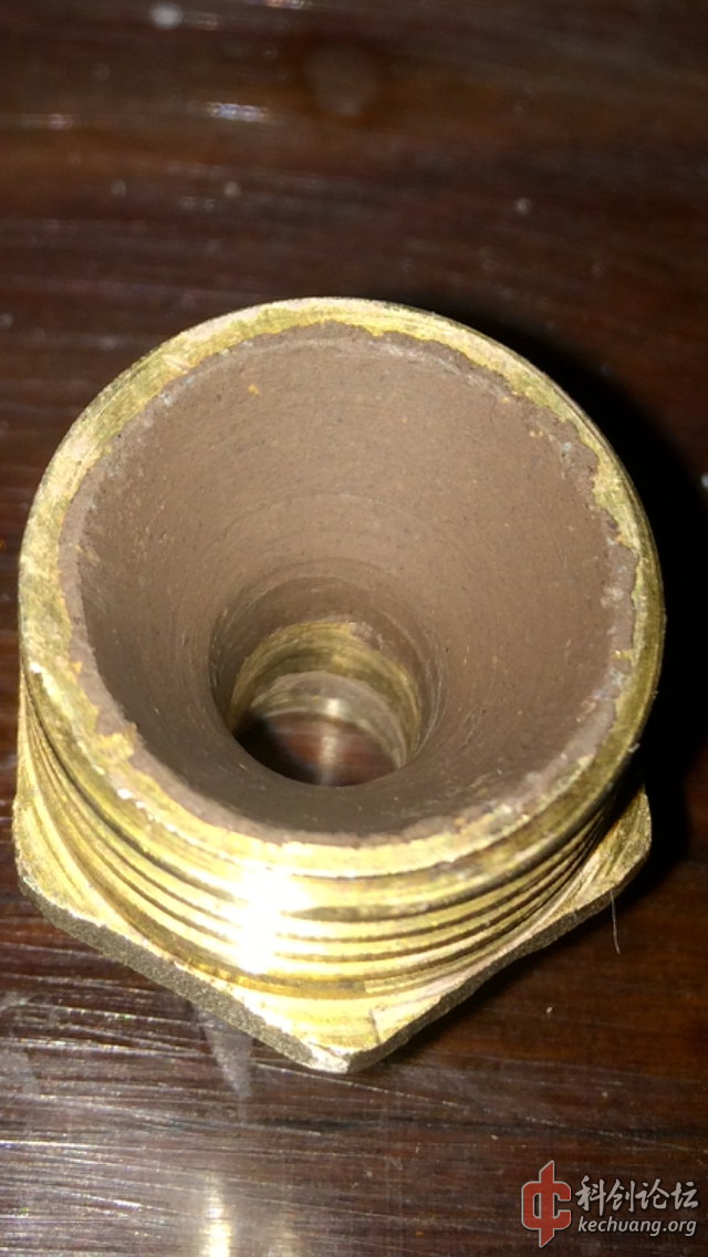

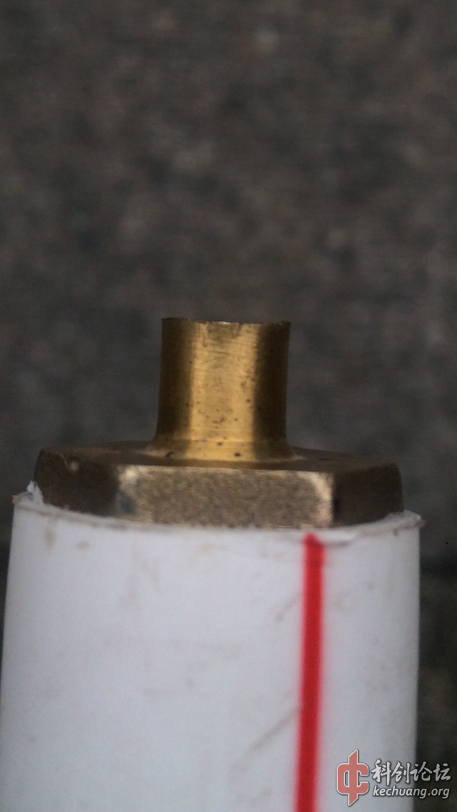

   喷口我一开始也用ABC大神的卷纸法,可能工艺不过关 试机后 喷口纸张烧蚀严重,后来从五金店买

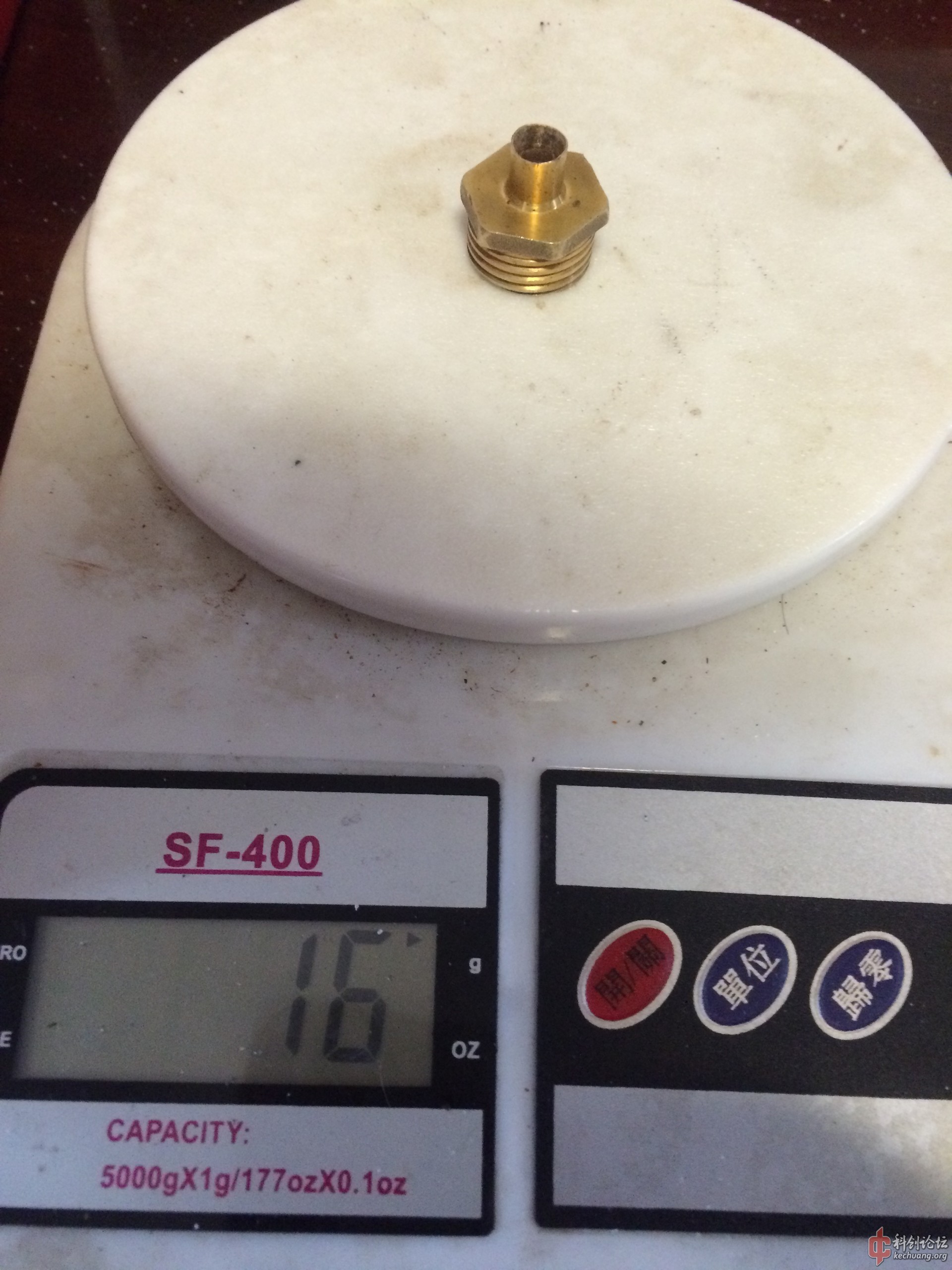

喷口内部我用陶土填补然后模具压制出收敛段
但是质量比较重,连黏土一共16g
螺纹旋紧

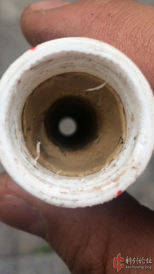

燃料采用KNSU 重结晶沙浴。比例65:35,药重38g为了延长硬化时间,我加入了室内装修上用的一种墙纸胶粉,作为增塑剂,比例大概在3g左右。成分应该是PVAL,不确定是不是糯米胶。干燥状态下是小颗粒,我混热水搅拌,稀胶水状。在燃料差不多成团时倒入增塑剂,加热搅拌直至水分蒸发。大大方便了装填,燃料入壳压制成型,作中心孔前前后后2分钟没有硬化,时间上完全足够了。这个是我做的药柱没有弄隔热层。中心孔是8mm的。

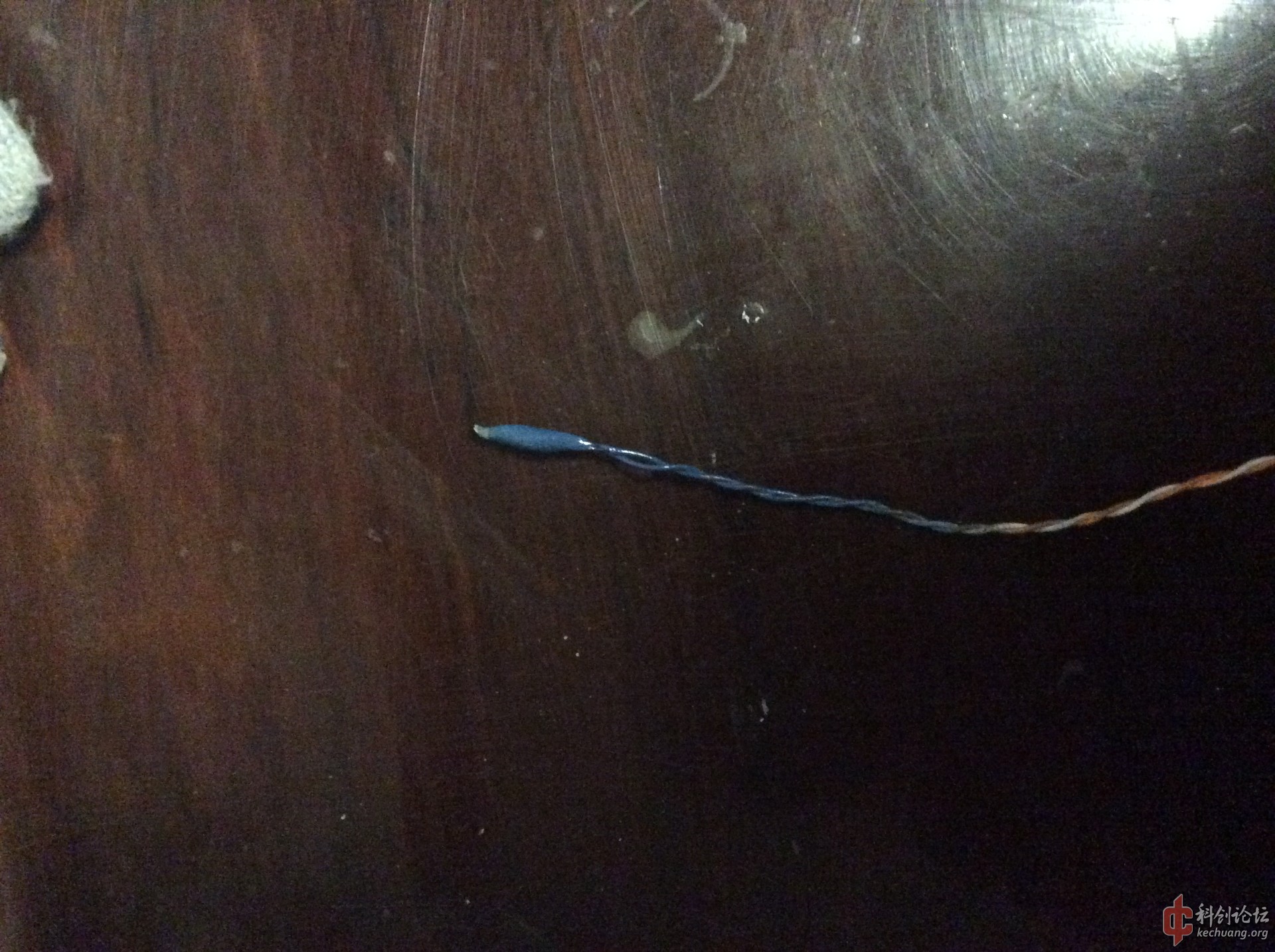

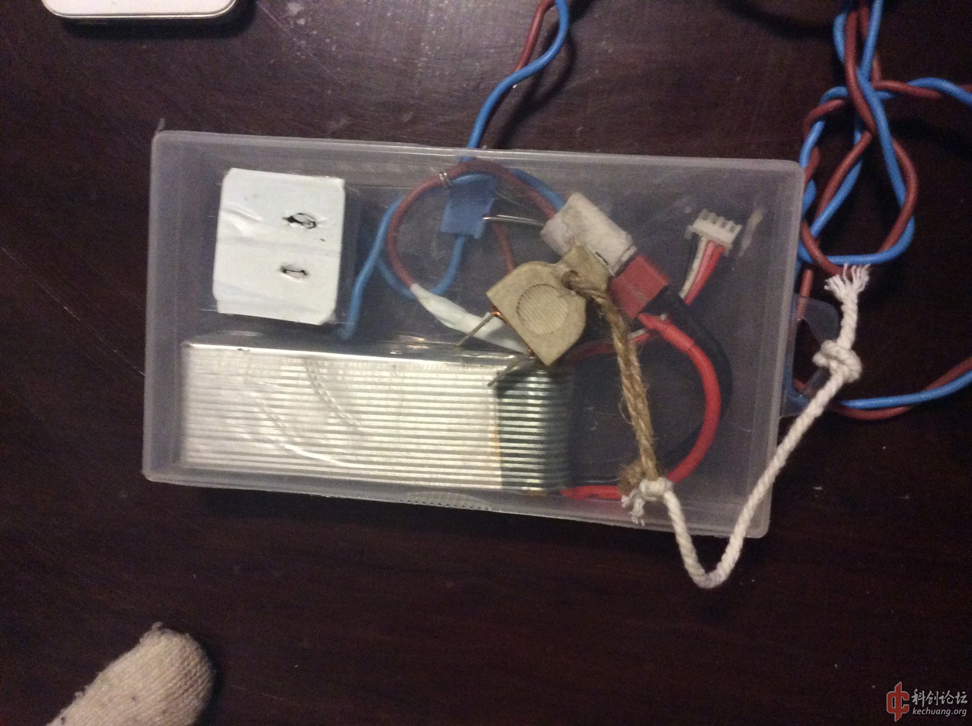

采用深孔电子点火。 IMG_0519.jpg 自制点火头,用燃料作为点火头喷上漆隔绝空气以免直接接触空气吸潮。 IMG_0520.jpg 自制图点火器,航模电池供电,插头作为启动钥匙,测试了很多次,大概在1秒左右延迟点火头发火。还是很可靠,丑了点,零时找了个没用的塑料盒做的。

这是同样的地面测试,一开始工作正常但后来喷口爆了,堵头直接喷了,导致壳体钻土出来,视频里应该可以看出 整个壳体因推力往土里下沉了1~2mm。 火箭动态.gif 飞堵头.gif
这个是地面测试动态图。
