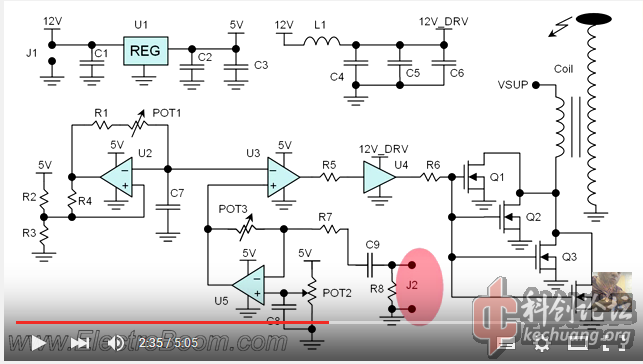

求帮忙解读一个音乐特斯拉线圈的电路,然后标注元件
usafn61322015/10/18高电压技术 IP:吉林
usafn6132 作者
9年8个月前 IP:吉林
793829
红圈处是音频,还想问调谐振用哪个元件?
rb_sama
9年8个月前 IP:浙江
793852
u2 u3 u5用LM393或者LM311。u4 用TC4420。

793853
没记错的话,。。后级一级级达林顿。。。会调死人。。。
rb_sama
9年8个月前 IP:北京
793859
引用 俗世怂人:
那不是达林顿。只是并联。
俗世怂人
9年8个月前 IP:河南
793860
引用 rb-sama:
那不是达林顿。只是并联。
没看清。。。我记得一个CLASS-E就是一级级的巨难调试
