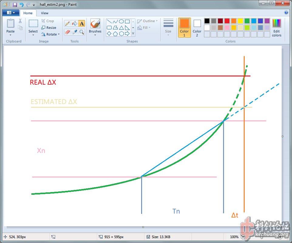

上面这张图中的绿线,描述的是一个正在加速旋转的电机,其转子位置随时间的变化趋势。
粉红色线代表编码器输出脉冲的边沿,每两个边沿之间相等的距离,代表相等的位置间隔:Xn = Xn-1 = Xn-2。
深蓝色线代表这些脉冲到来的时刻,随着速度的增加,这些时刻之间的距离,也就是每个脉冲的持续时间(Tn, Tn-1, Tn-2),越来越短。
橙色线表示当前时刻。
Δt表示当前时刻与上一个脉冲边沿之间的时间。
ΔX表示转子当前位置与上一个脉冲边沿所代表的位置之间的距离。
如果我们仅仅将编码器输出的脉冲进行累加,作为位置输出,就会得到图中浅蓝色的折线。这条折线(浅蓝)和电机的实际位置(深绿)之间,有一个量化误差,在低速时这个误差信号的频率也会降低,从而产生抖动和可听见的噪音。电动自行车加速的时候发出的噪音,就属于这一种,这是因为霍尔传感器分辨率是60度,转子每转过60度磁角度,才产生一次位置信息更新,电流才改变一次,故而转矩是波动的,产生的噪音频率随车速增加而增加。当然,现在市面上也有纯正弦波的无刷电机驱动器,它们所使用的位置估测算法,与本文所述方法基本上大同小异。
总之,需要利用已知的Xn、Xn-1和Tn、Tn-1等信息,根据当前的Δt,估算出ΔX,使之与电机实际位置尽量吻合。

要进行估测,一定要作出一些假设。这就好比,要计算两辆火车相向而行从相遇到离开的时间,你必须假设它们是匀速行驶的,而且互不干扰……如果没有这些假设的前提,就无法进行估算。
假设电机,以及/或者与电机相连的机械结构,惯量很大。这样,便可以假设任意时刻其加速度接近于0,速度基本不变。
设速度不变,因为速度是距离和时间的比值,可以得到以下公式:
ΔX / Δt = Xn / Tn
ΔX = Δt * Xn / Tn
这真是太简单了!
前提是,上一时刻和这一时刻的速度基本不变。假如加速度为0,这个算法就是合适的;假如加速度是一个不可忽略的值,这个算法就会产生误差。
上图:
天蓝色为一条斜率不变的直线,代表假设速度不变。
由于电机正在加速,蓝线和绿线产生了分歧,在t时刻,电机的实际位置(红线)比算法估测的位置(米黄色线)要更远一些。但如果在两个脉冲边沿之间电机速度变化不大,这个估测还是相当准确的。

上面的方法,其实就是用一条直线,将当前时间之前的两个采样点连起来,然后将这条直线向后延伸到当前时间,得出当前的位置。换句话讲,我们通过将两个解代入一个匀速直线运动方程(X=kT+b),求得方程的系数,并将当前时刻带入求解出的方程,得出当前位移。
因为匀速直线运动的方程是一次的,求系数只需要两个解,因此只需要Tn,Xn两个测量值。但是,电机总是要加减速的,所以如果只用匀速直线运动方程来描述,在加减速的过程中就会出现之前所说的误差。因此,下面我们把运动方程改为匀加速直线运动。这就需要假定,相邻时刻之间加速度的变化很小,可以忽略。
根据高中物理的知识,设加速度a不变,位移可以写作:
x = 1/2aT平方 + bT + c,其中 b为初始速度,c为初始位移。这是一个二次方程,需要三个解才可以算出系数,因此需要Tn, Tn-1, Xn, Xn-1四个测量值。有的同学可能会问,为什么Xn和Xn-1都需要测量,它们不是相等且已知的吗?好吧,电机在正转的时候,Xn是正的,反转的时候Xn就是负的,因此Xn和Xn-1的绝对值是固定的,但符号不一定相同。而且,在电机转速过0的时候,Xn有可能为0(两次经过同一个编码器信号边沿)。
