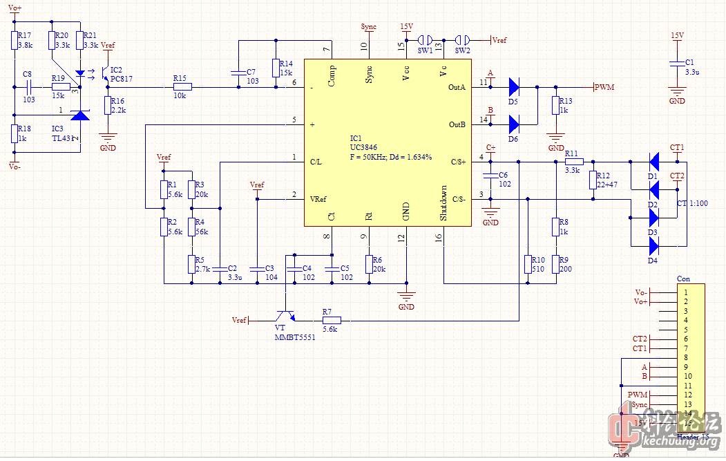

1、主控IC
主控采用UC3846这款电流模式的PWM芯片,它原理和常见的UC3843类似,但是加上了TL494的功能,还允许设定反馈的参考值,电流环采用差分的方式输入 (减小干扰)
如图
电源采用光耦隔离的形式反馈,这样设计是因为100A电流在电线上会有电压降,为了让负载能得到稳定的12V,反馈的接入位置应靠近负载,所以说这里的电压反馈并不是接在电源的输出而是接在负载端,自然需要隔离了。
同时这次电路采用的是模块化设计,3846的驱动板可以用来做其他的电源(比如3846在市电侧时)
上面的三极管作用是斜率补偿,具体参考https://www.kechuang.org/t/63540
电流反馈采用的是差分输入,因为电流反馈的信号很微弱,有可能被地线上的噪声干扰,采用差分的方式可以抵消掉大部分的干扰信号

最近闷声发大财了 总算把同步整流调通了 最大实验过20A负载
电路全变了 主要是简化了很多
首先同步整流部分变化最大,现在是7474+7404+7408的方法,基本逻辑就是,在任意一路驱动信号的下降沿打开整流管,在另一路驱动为高电平或者电感电流(瞬时值)小于一定值时关闭整流管,这样做是为了在DCM模式下也能正常工作,比如负载很小或者空载的时候
为了方便组装和降低成本,窝用了一些二极管实现与和或的逻辑hhh
7408用来实现死区时间,实验时发现这个死区时间不加不可以的,mos关闭需要时间,搞不好同步整流mos和初级mos共通就会弄的很热
之后画个逻辑框图给大家看~
3846的部分,去掉了光耦反馈改成直接反馈
功率部分,次级加了俩互感器,一起来感应出电感电流的波形,这俩互感器次级有箝位,最大不超过5v,因此互感器可以采用比较小的,不用担心包含的问题
后续实验进行中 感觉要换个板子了 各种飞线
