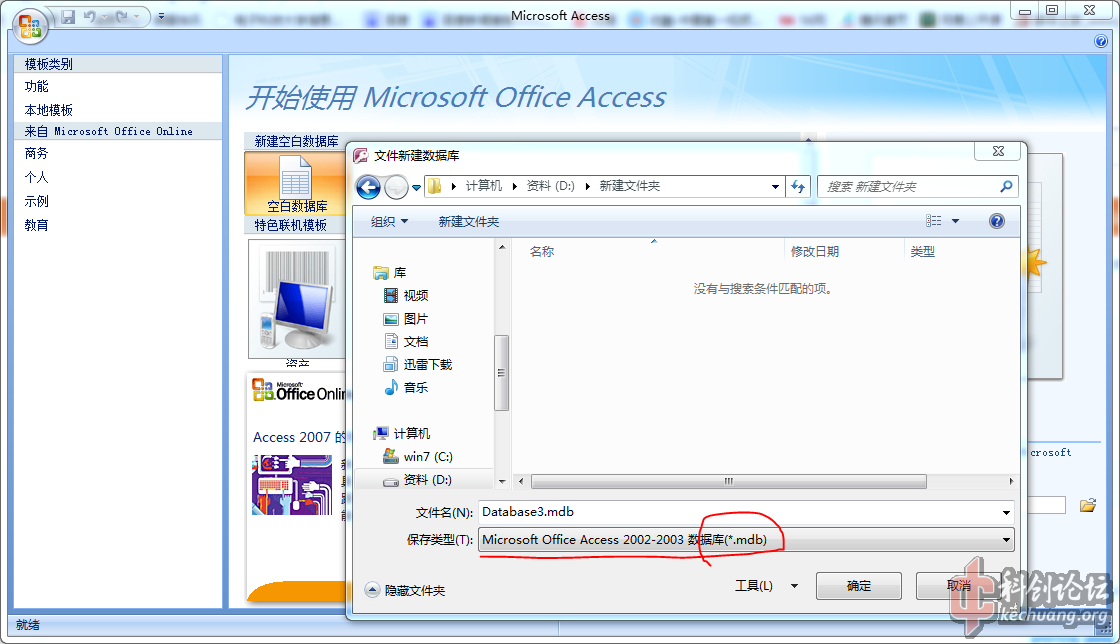

首先,你需要一个*.mdb的数据库(不能是*.accdb),可以使用Microsoft Access来生成:
然后在里边新建一个表,添加一些字段,关闭

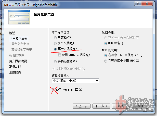

然后按照常规方法新建一个MFC工程(单文档、多文档、对话框均可,在这里我建立一个对话框程序):

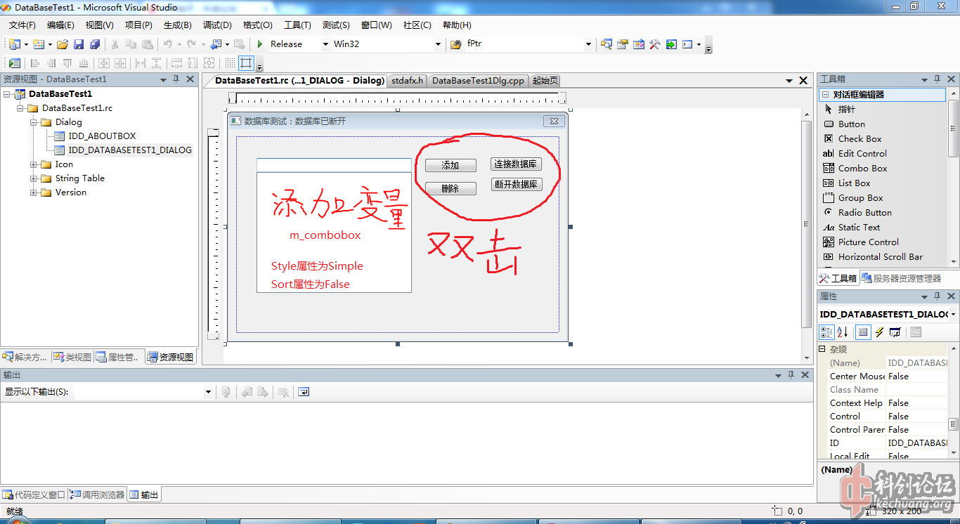

由于使用的是基于对话框的程序,因此需要手动添加数据库支持。随后打开资源视图找到主对话框,设计如下的界面:
注意ComboBox组合框需要添加一个变量,这里设为m_combobox。然后分别双击四个按钮添加单击代码。
