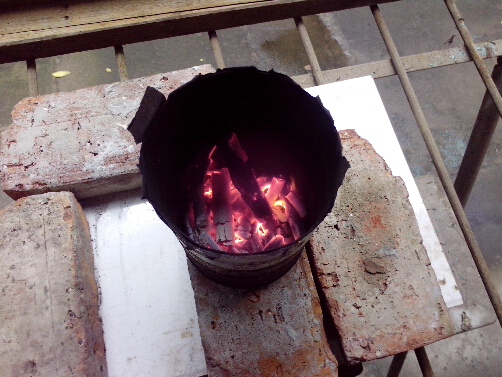

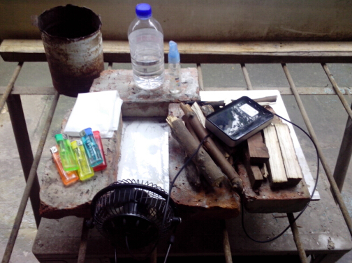

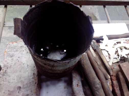

需要的材料:木炭炉,95%酒精,喷瓶,打火机,纸巾,木柴(推荐原木),USB风扇,移动电源。

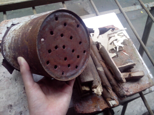

木炭炉是用奶粉罐做的,预先把罐底打一些孔

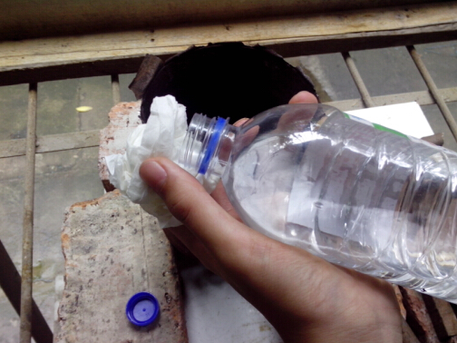

让纸巾粘上酒精,多多益善,引火用
把木炭炉放在两块砖上,使柴在燃烧时能获得充分的空气,再把沾满酒精的纸巾放在炉底

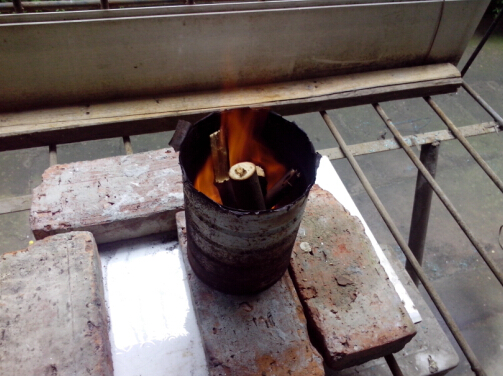

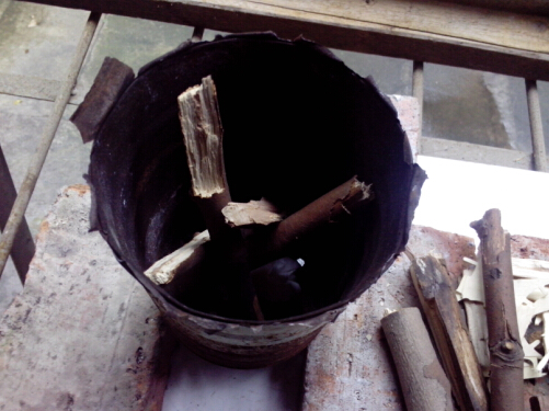

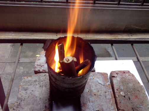

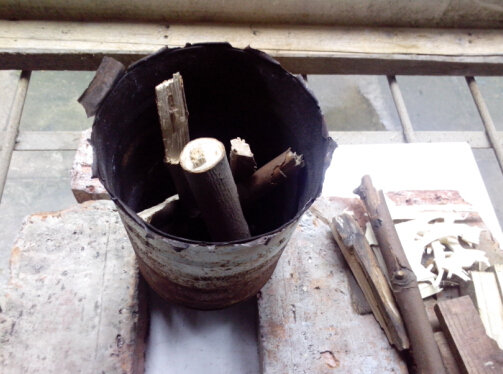

在炉内斜着放一些细木柴,柴尽量架空一点,所谓“人要实,火要虚”
把稍大一点的柴架在炉中央
用喷瓶向木柴上喷上一些酒精

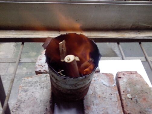

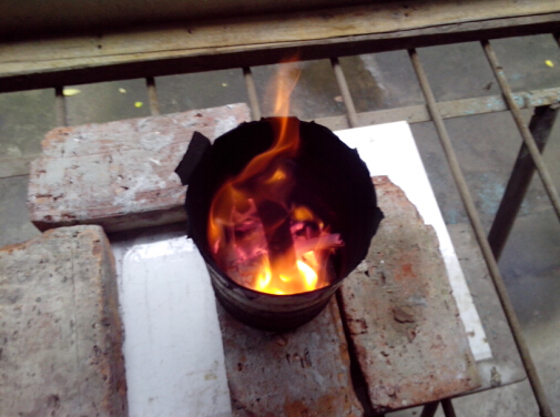

点火,很容易就着了。这个阶段酒精燃烧给木柴加热促使其分解,火焰颜色较淡

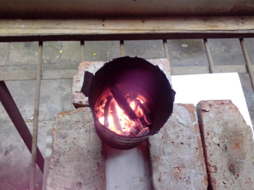

过一会儿,底部的木柴开始燃烧,可以看到亮一些的火焰

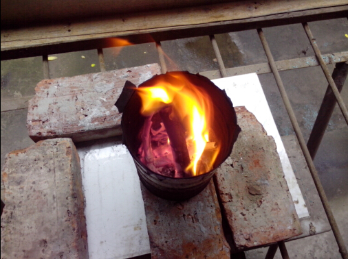

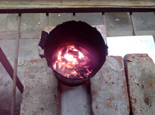

再过一会儿,大部分木柴开始燃烧,这个阶段的火焰会很大,并且颜色非常亮
注意:进行到这一阶段时,立即把木炭炉移到旁边,遮住炉底的洞,使木柴在缺氧的环境下炭化。
此时火焰会变小,但不会熄灭
炭化过程中,木柴不断分解产生可燃气体,并在木炭炉的上方与空气混合燃烧,燃烧比较充分,几乎没有烟

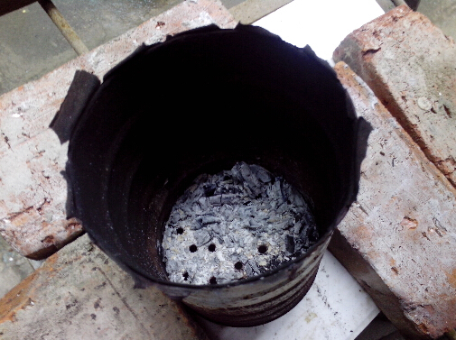

几分钟后火焰渐渐熄灭,炭化即将完成

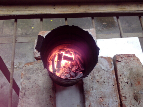

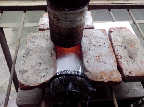

重点来了,迅速把木炭炉放回两块砖中间,并用USB风扇鼓风加热,加热时间为五分钟
此时炉内温度非常高,把手放在炉上方20cm处都有点受不了
鼓风五分钟后,把木炭炉移到旁边,用砖盖住炉顶,十分钟后即得到低电阻木炭

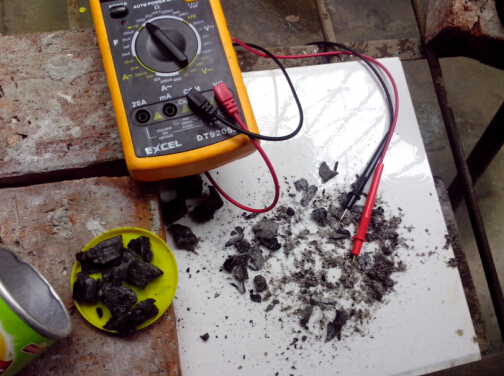

剩下的就是测电阻筛选了,50欧姆以下的合格
