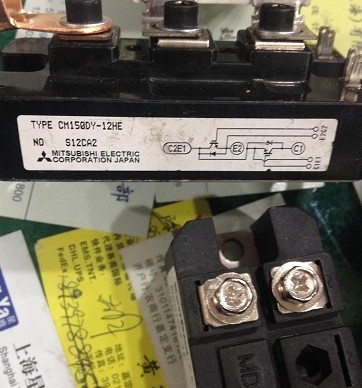

MMC:4只天明  0.44uf6000VDC    60A   的电容2串2并。
TOP:直径50    厚15cm

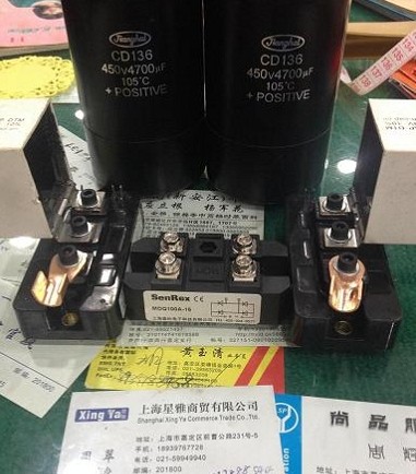

功率桥:CM-150DY-12HE模块全桥。

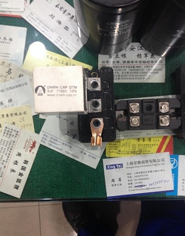

吸收电容:天明3uf 1200v的模块专用吸收,另外用4个0.022uf 2000v的电容分别做2个模块的单元吸收。
过流保护:800A,150A的桥设800A是否作死。
驱动:山猫的DR-4驱动。
灭弧:Rudolf的超威灭弧板真心好用。

”一个好的桥就是一台DR的保障”---------SYS
全桥部分:

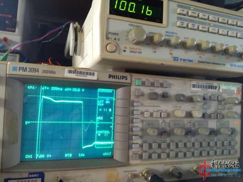

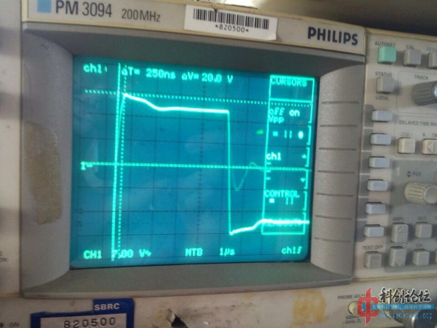

----------------------------------------------------------------------------------别人帮忙测的GDT波形-----------------------------------------------------------------------

kcltxinshou
11年1个月前 IP:未同步
689944
为啥你们的栅极波形都那么干净利落呢?[s:246]
Mxxy作者
11年1个月前 IP:未同步
689955
kcltxinshou 发表于 2014-5-21 03:31
为啥你们的栅极波形都那么干净利落呢?
GDT搞得好嘛,要相信一个好的桥就是一台DR的保障

689957
照片中的栅极波形,是全桥工作时的?此时工作电压加了多大?

689962
20v左右

现在已经完全调试好了,1米5的弧,现在的照片是5D2单反拍的,
我用的半桥,最长60-70cm。
你的GE之间电压钳位在多少V?
