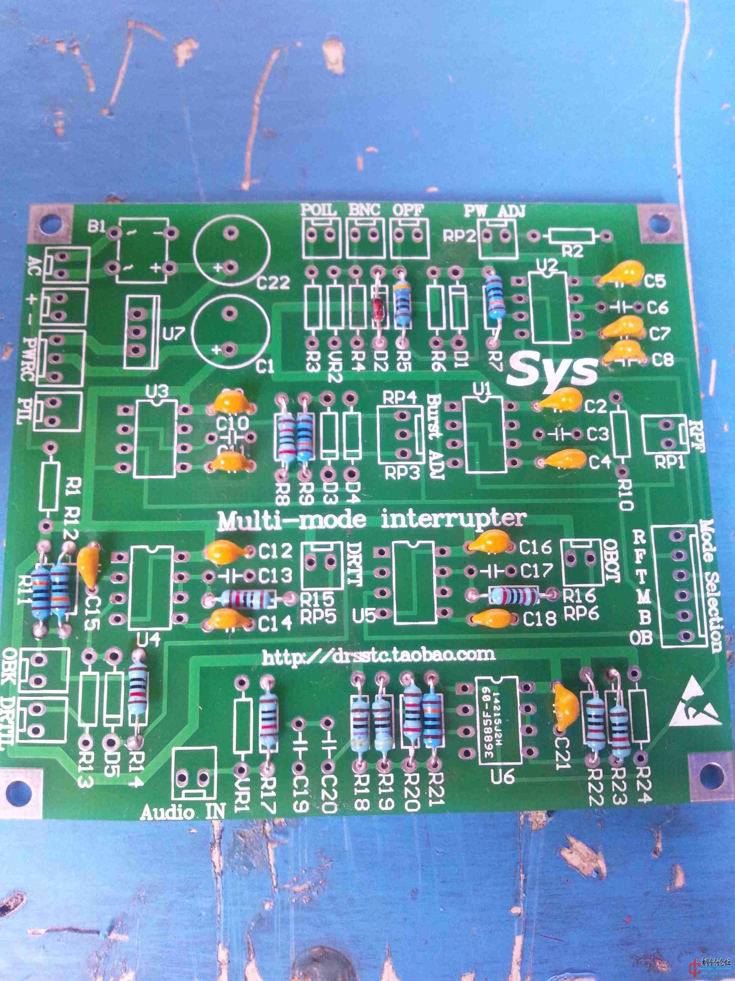

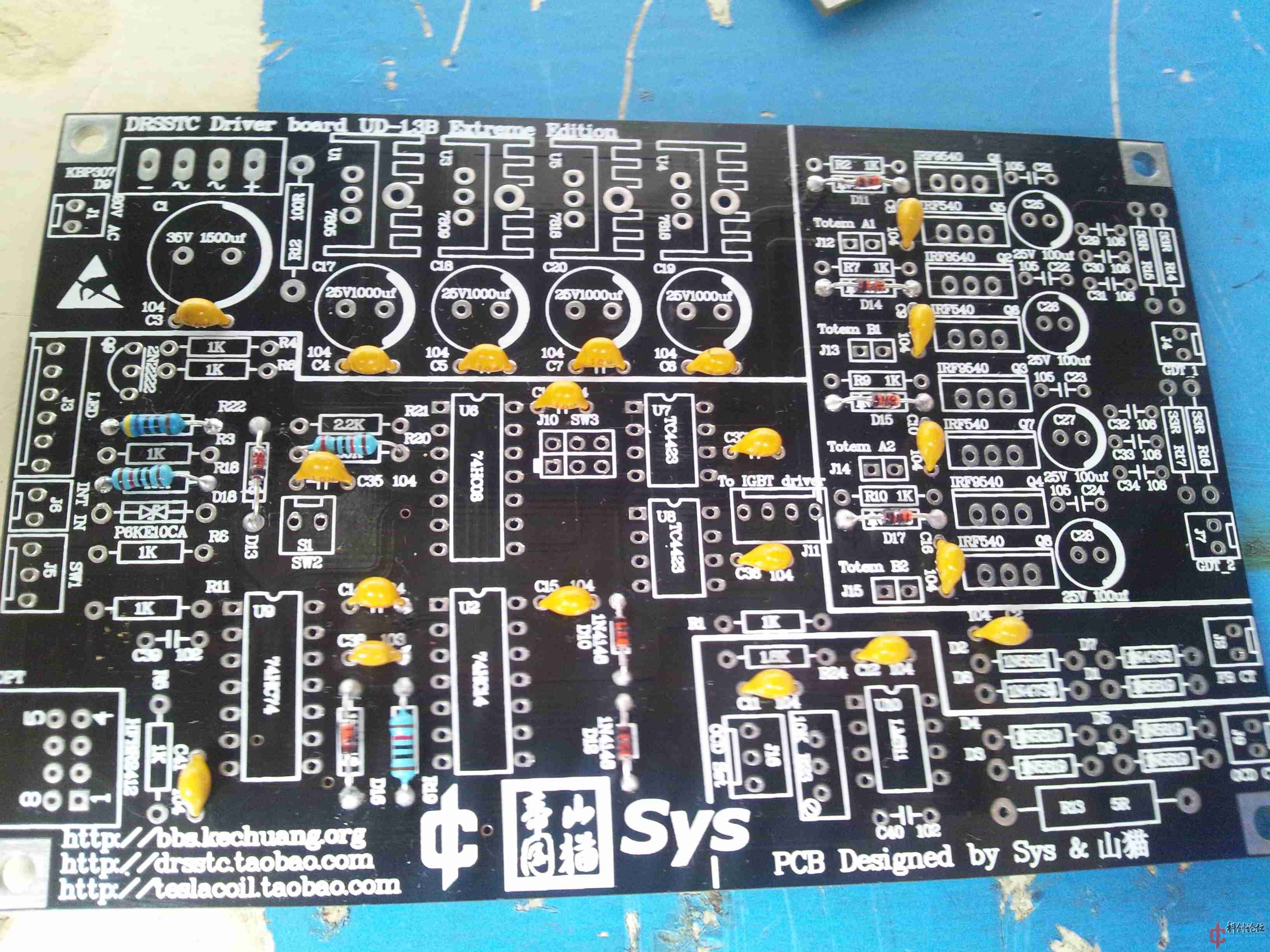

又迈进一步。部分元件焊接
happy·geek2014/04/12高电压技术 IP:江苏
上次买了山猫的三块板子,现在焊接了部分原件

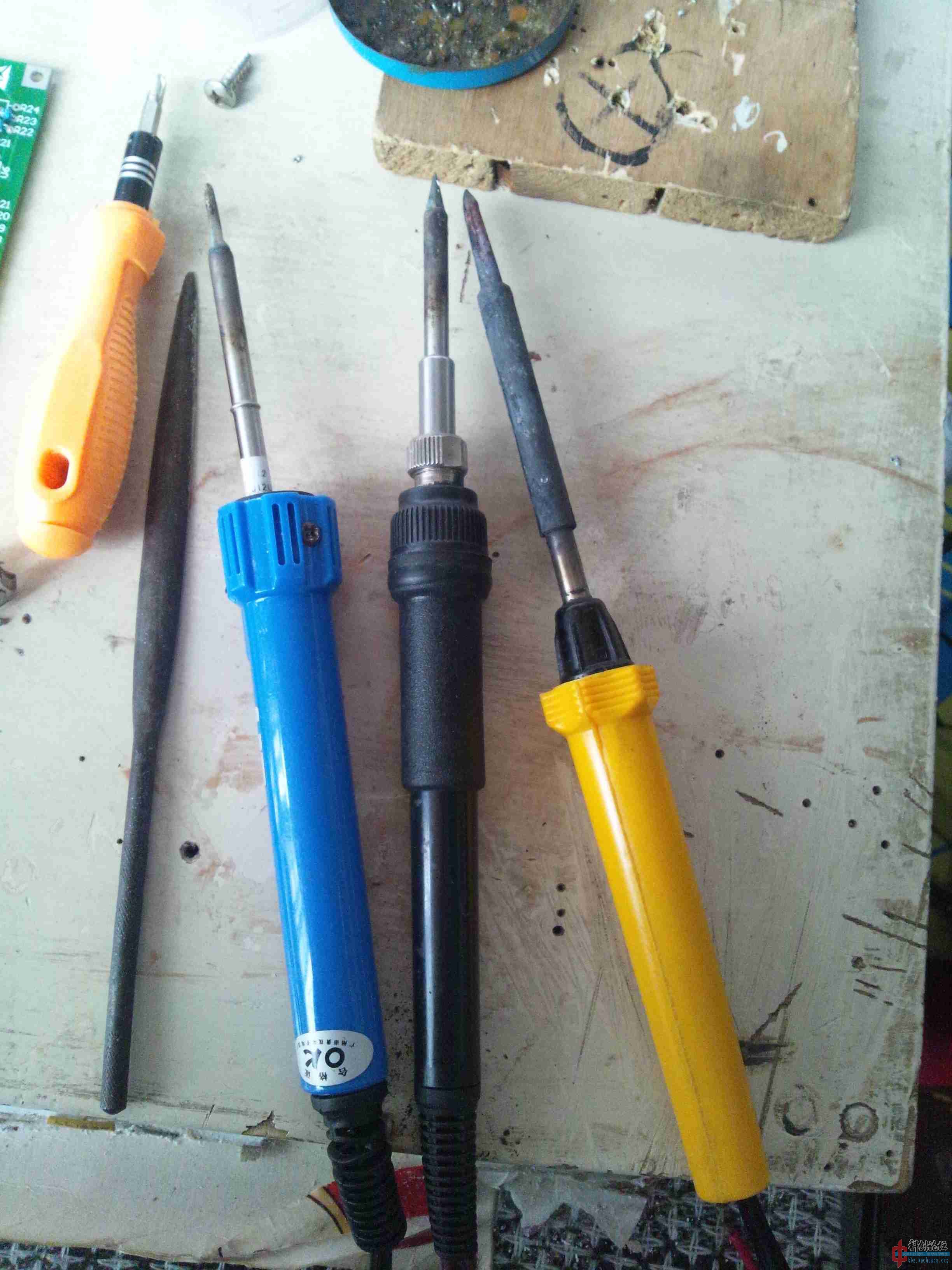

3把烙铁
还有把75W的给全桥焊接端子用

话说烙铁叫你给蹂躏成这样。。。

额,都是DIP的要这么多把电烙铁有啥用。话说,不是应该先焊上电阻,然后焊管做么。。从矮的到高的吧

681766
都差不多高,而且我现在只有这么多原件

那个方法基本上是要在有很多互相遮挡的原件时比较有用(比如控制部分和功率部分在一张板子上)
如果是个驱动版的话,怎么焊都无所谓吧
我说这板子神了,竟然有4路MOS图腾输出。。LZ快说多少钱买的。。。

海绵加水,加热烙铁,在海绵上去除氧化表面,不用时,用焊锡包裹烙铁头,以防氧化·····注意安全放置烙铁(烙铁架),尽量避免干烧,不用时关闭电源,注意线的环境(焊接范围,避免无用杂物,防止烙铁加热部分碰触易燃易爆物)。

还有一句,和楼上兄弟一样,多好的烙铁,看给你整的,烙铁架就10快,好的带焊锡丝卷的不到30····

暑假准备改改白光T12,1是增大功率,2是换硅胶线,3是改手柄,改能换芯的,4是买个烙铁架
顺便看看无铅焊锡丝

无铅锡强烈建议别用,现在用是因为环保标准,另外机器焊也没什么影响
如果手工焊难用很多的,因为熔点高,流动性也不好
白光的话用24V吧,很爽的,另外强烈推荐D16头,几乎万能,很顺手的

腐蚀性焊锡膏对板子没好处,我用的是空心夹松香的焊锡,随不喜欢日货,但以前买的,不能扔啊···特殊焊接,有专用焊剂,不贵4元,可焊接不锈钢和其他有色金属。

焊锡丝推荐用含银的,话说LZ的焊工不咋地啊。。。

十年电子爱好者未见过海绵。五年烙铁头没注意处理。前一阵D了个U盘,照样杠杠的。表示无压力。

确实无铅锡很不好化,流动性也差。很不方便。。。表示现在还是63的铅锡。。。松香内芯。。。。

好吧,你厉害,我以前的烙铁都是锉刀挫的

不能用锉刀,坏了赶紧扔了换新的

以前的没事,挫了铜上继续上锡
