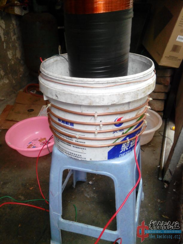

我的线圈失败了,没有打火,有请大师看看咋回事?
昨夜星辰7322014/03/20高电压技术 IP:吉林

你要把参数,电路形式都说说啊,这样大家才能帮你。是不是微波炉变压器?整流没有?[s:12]
Mxxy
11年3个月前 IP:未同步
676528
微波炉变压器接错了吧,还有就是你要整流。。。
go炮君
11年3个月前 IP:未同步
676530
第一张图糊了
没见着整流桥
昨夜星辰732作者
11年3个月前 IP:未同步
676532
电源,一千瓦微波炉变压器,初级并连,次级串联,整流没加,电容十五串五并,变压器是两个串联的,电容十五串五并。

11年3个月前 IP:未同步
676536
输出串联,电容阵十五串五并,没限流,没整流。

整流桥不是必需的,但是打火器间隙一定要小,楼主的间隙目测有一公分了,试试调到2mm吧。

电容阵容量: 变压器输出电压(交流)E(单位 伏特); 变压器输出电流 I(单位 毫安); 电容器阵列最大容量C(单位 微法) ; 交流频率F(单位赫兹) C=(10^6)/(6.2832*(E/I)*F) [电容的大小涉及到与变压器功率的一个匹配问题,当电容过大时在交流上升到顶点时(即sqrt (2)*V时,电容电压过低无法击穿打火器的空气隙则打火器无法启动就无法工作,整个系统也就无从启动 。

唉,我建议楼主用单个微波炉变压器,两个串联你弄不好同相和反相的,而且两个串联极度危险,单个有什么不好?只是打火间距小点。。。还有,建议把接变压器铁心上面的那根高压线断开。

昨夜星辰732作者
11年3个月前 IP:未同步
682483
电容虚焊,以处理好了,打火器工作,电弧只有十几厘米,大神门说说这是咋回事?
昨夜星辰732作者
11年1个月前 IP:未同步
689090
经过猫哥的指点,线圈是工作了,电弧顶多也就五cm,调次级,打火间隙都没用,彻底凌乱了。
继续调谐振吧
