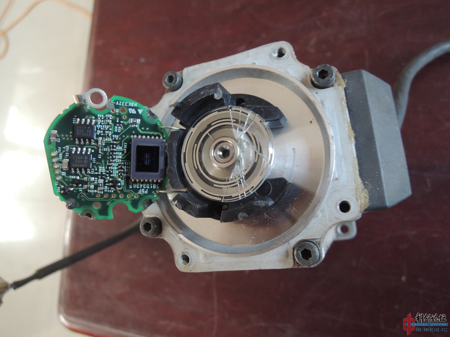

松下400瓦伺服电机装 编码器
张静茹2014/02/24电气电工 IP:江苏

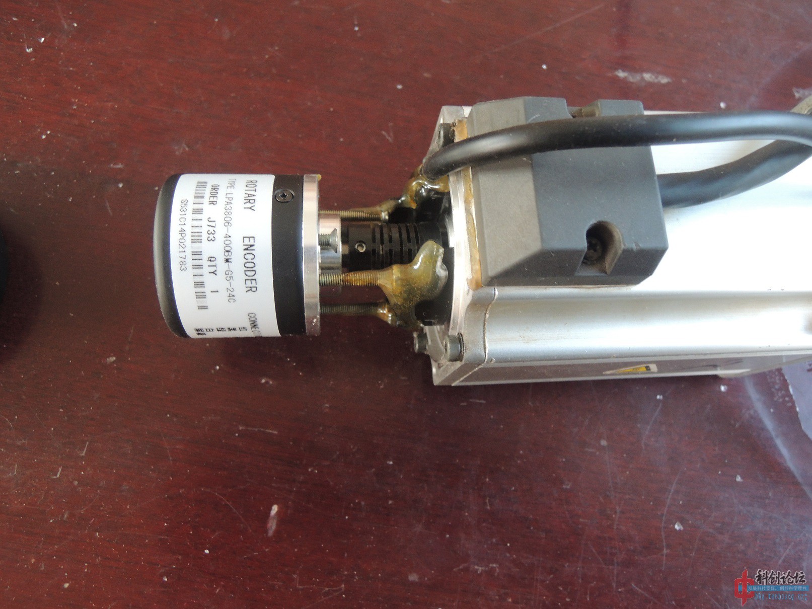

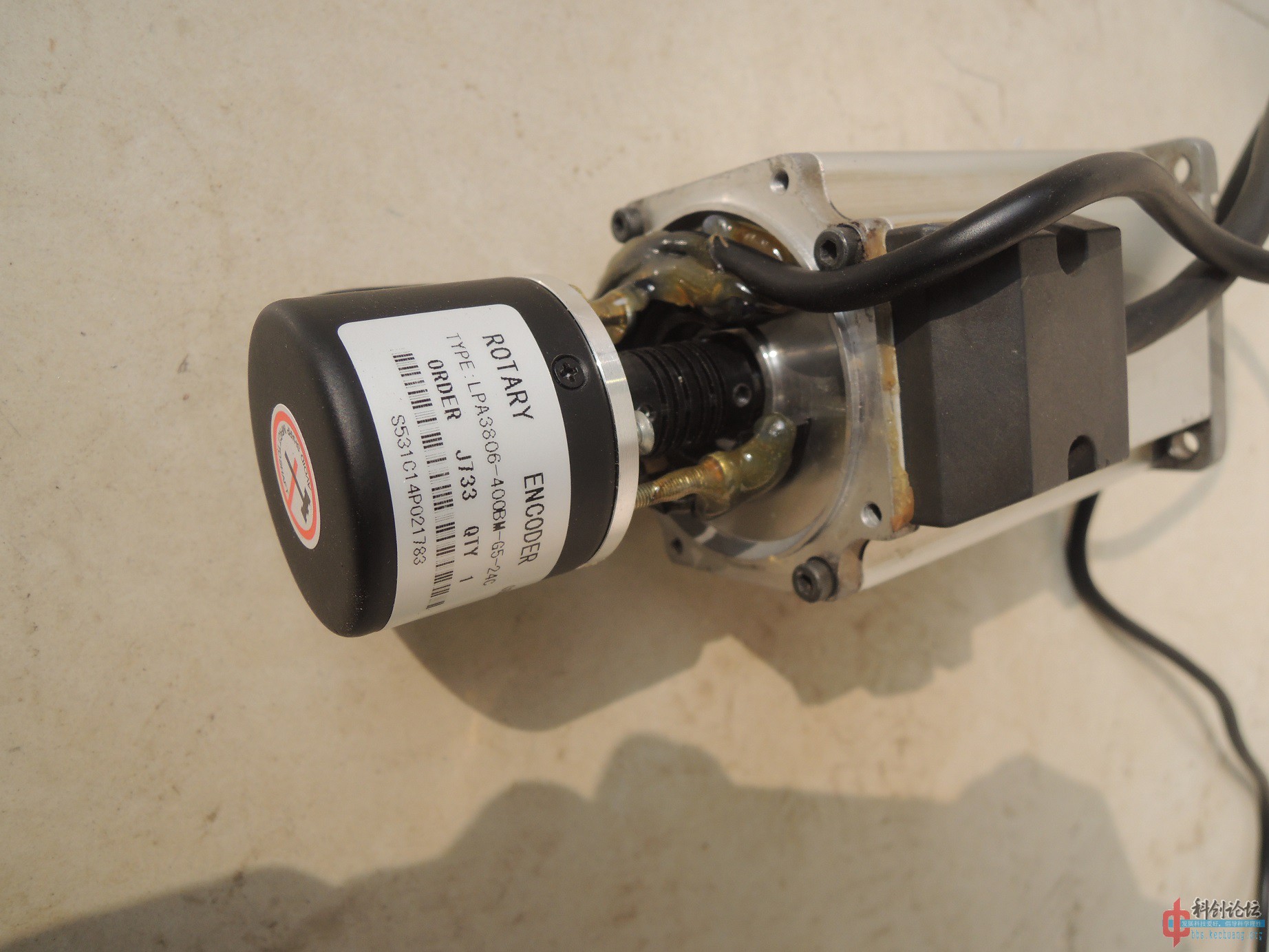

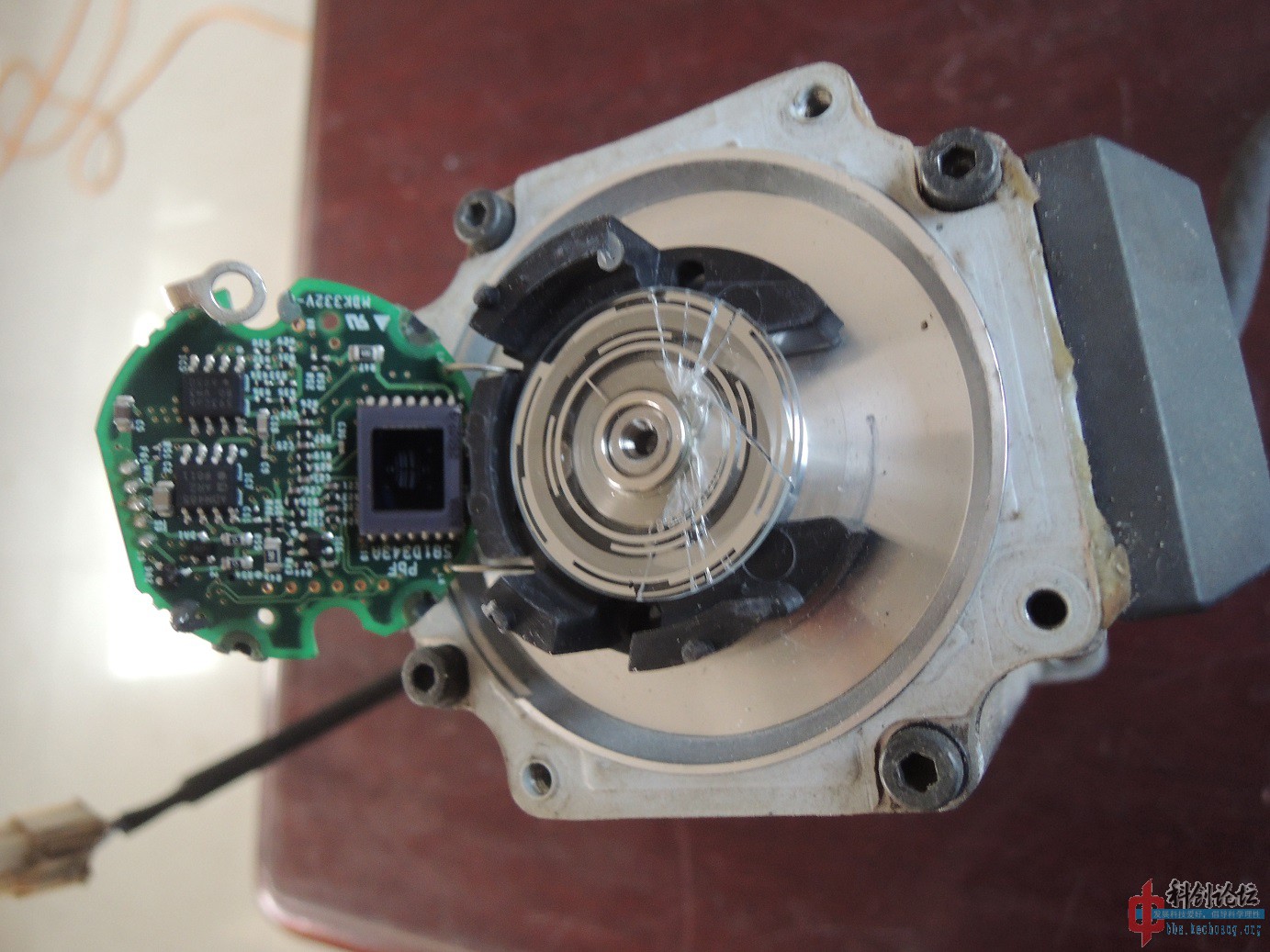

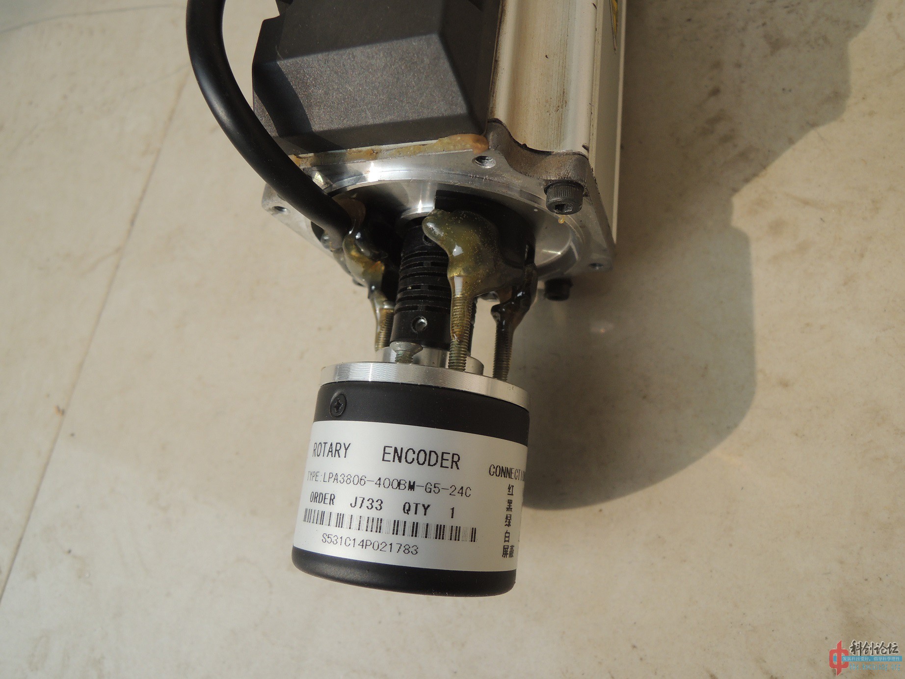

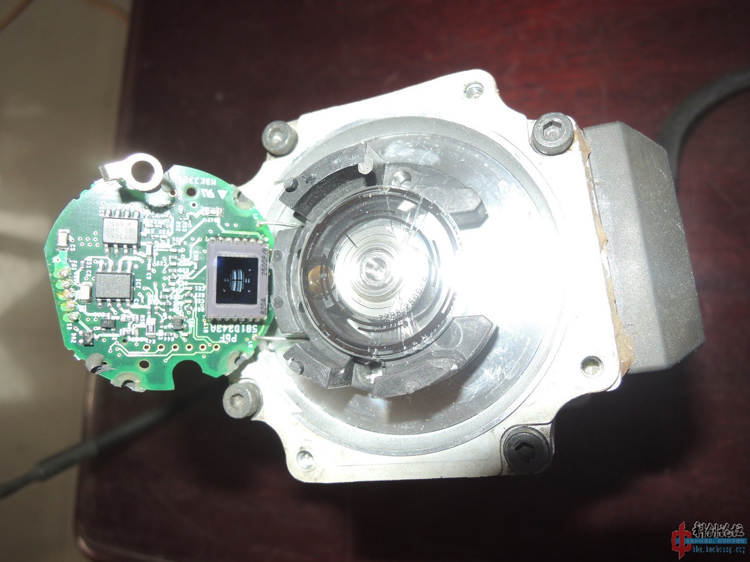

有了svpwm算法之后,想让伺服电机转起来,自带的编码器是个坏的,线圈是好的,所以拆掉 换了个400线的增量编码器(自带的编码器是2500线,不过没资料 不会用),
只要能转起来能调速就行

这编码器装的好山寨啊。
转速快了不会把编码器甩出去吧。

samhrc 发表于 2014-2-24 18:44
这编码器装的好山寨啊
是啊 自带 2500线的,不会用买了个400线的
最高主机泡泡
11年4个月前 IP:未同步
672172
这是种无刷电机么。。不明白。。。求解释干啥用的。。用了6个管做的三相桥。。。
原来的编码器看着好精致的样子,改装完了。。山寨味十足
原来的编码器看着好精致 ...
松下的伺服电机,无刷 永磁,pmsm,全桥驱动 等辅助电源到了 就能转了

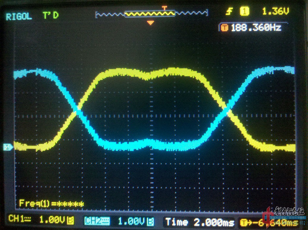

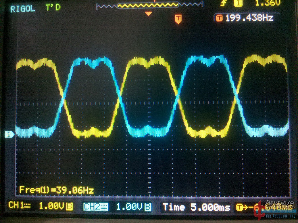

那个动态度很有意思,很像天体运动
