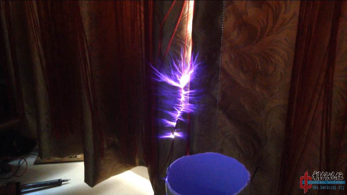

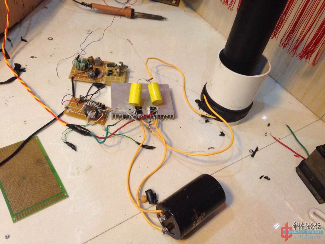

http://v.youku.com/v_show/id_XNjY3NTUxMzgw.html PLL SSTC 推桥计划完工,多谢各位的教导
经验总结:由于多次炸管得出结论,如SSTC不谐振状态工作,怎么也会爆的,而且电弧爆短,解决方法把桥用低压50V左右推TC慢慢调节CD4046的中心频率,直到电弧最长的时候就是差不多谐振了然后上市电感觉没问题了。(个人经验)
具体电路参数: 中心频率560KHz 左右误差1~30Hz  11 脚 12脚我使用的是500K电位器 跟50K电位器用于调节谐振范围频率,输出两对图腾直推GDT。
半桥参数:用的是1N5408半波整流1500UF滤波,功率在200W~300W之间 , 桥臂电容是685J电容x2(容量是0.68UF还是6.8UF不太记得了)
电弧这个差不多有10cm了吧!
工作温度:只工作了35S 没温度,长时间工作我还没有试。
灭弧:没用,因为低压测试的时候接上灭弧就不出电弧了。日后改进
初级线圈匝数:5(2.5的线)
ps:具体想加顶端 IMG_1519.png

表示现在发现图腾发热 怎么回事? 求解

Tip 41/42  GDT接桥就发热 不接就不发热囧么回事,管子炸了也不发热

毕竟是跑CW模式,图腾发热还是很正常的。建议给每个管子加上小散热器。

锁频不良吧? 有一点点跑频率就炸,我加顶端没调好都炸管 ,话说半波整流是用1个二极管的么?为毛我的有一只管子发热快一个发热慢?发热快那只正是半波整流的公共端

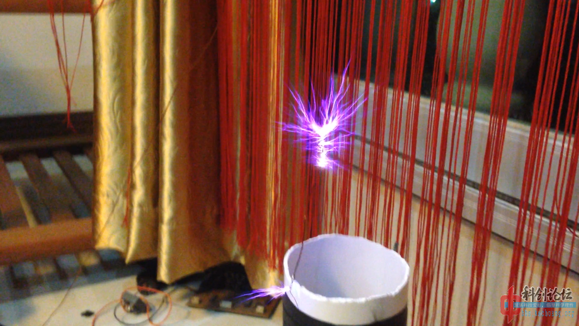

功率不小,,有种感觉接近1Kw的样子

还有 我这功率可以说挺大的了 话说桥部分发热挺严重的,是不是真的要上灭弧了能减轻发热?略加长灭弧?
