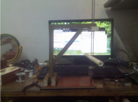

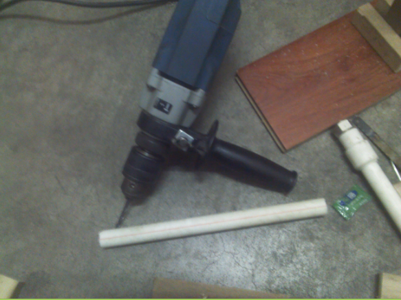

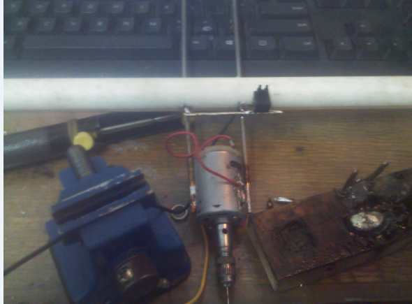

DIY,木制打PCB小台钻
17313978502014/01/01极客DIY IP:北京

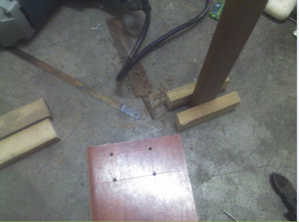

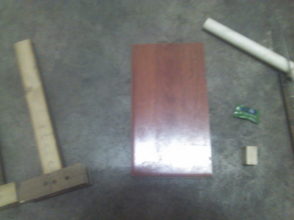

底板用的木制地板

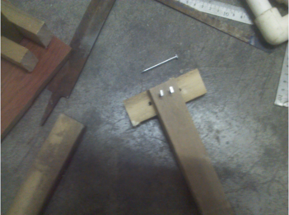

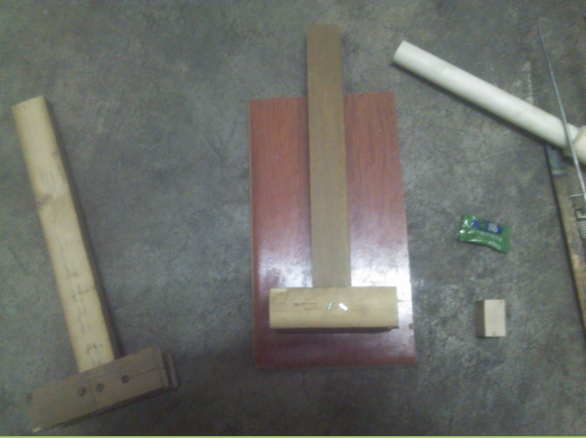

支架
大概的 样子就是这么回事,慢慢加工
手柄,
这个用来固定电机的两个滑轨
底座打孔4个,木地板只能打孔,钉子不行,容易坏,然后用螺丝钉固定

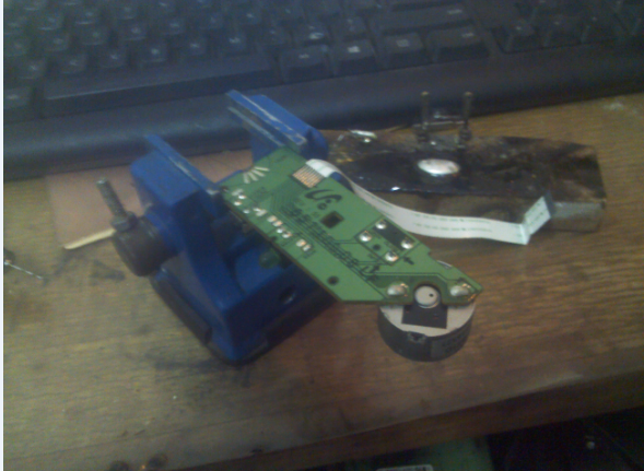

大概结构出来了,还没有线和开关
光驱电机里面的开关,就是用来检测,光驱进出的
不知道电流够不够,后期试了一下,没事
电机负极直接接电机身上,这样方便一些了

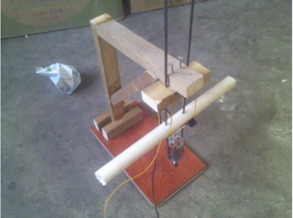

线都接上去了
完成了,手控制白色的Ppr管,然后按下开关,钻完空孔,上面有皮筋,自己就上来了,没找到合适弹簧= =凑合用了

工频出品,高端大气上档次,不过皮筋略蛋疼···容易断,建议用弹簧

你这架子,不晃悠吗?

你这架子,不晃悠吗?
不是有把手么,,手把这就没事了,
