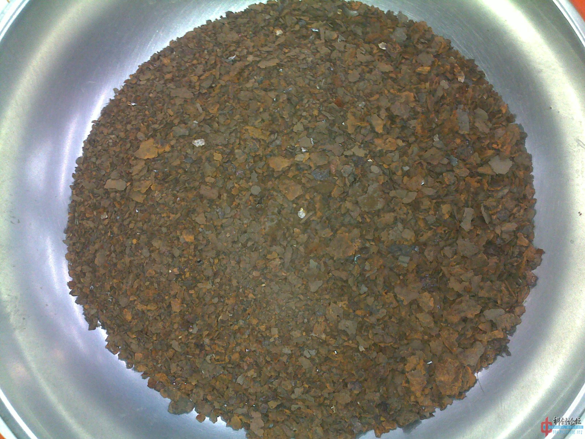

今天弄了近500g铁锈,打成粉了,准备做KNDX和铝热。
时空枪22013/12/29喷气推进 IP:海南
最近正在玩KNDX和铝热,原来还愁上哪里搞那么多氧化铁,现在是得来全不费工夫。[s:12]

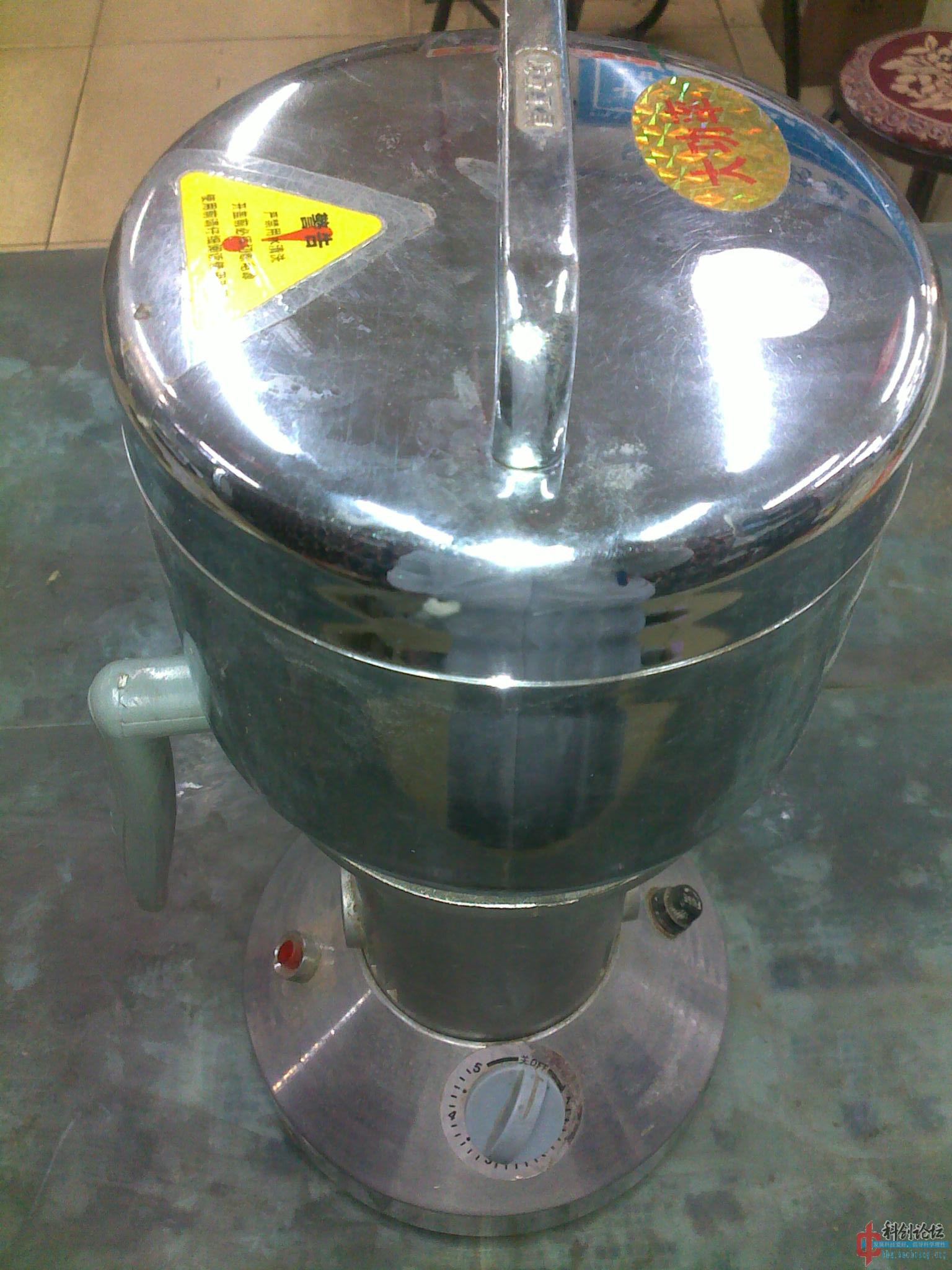

从生锈的广告牌铁架子上敲下来的,有470g重
上粉碎机[s:12]

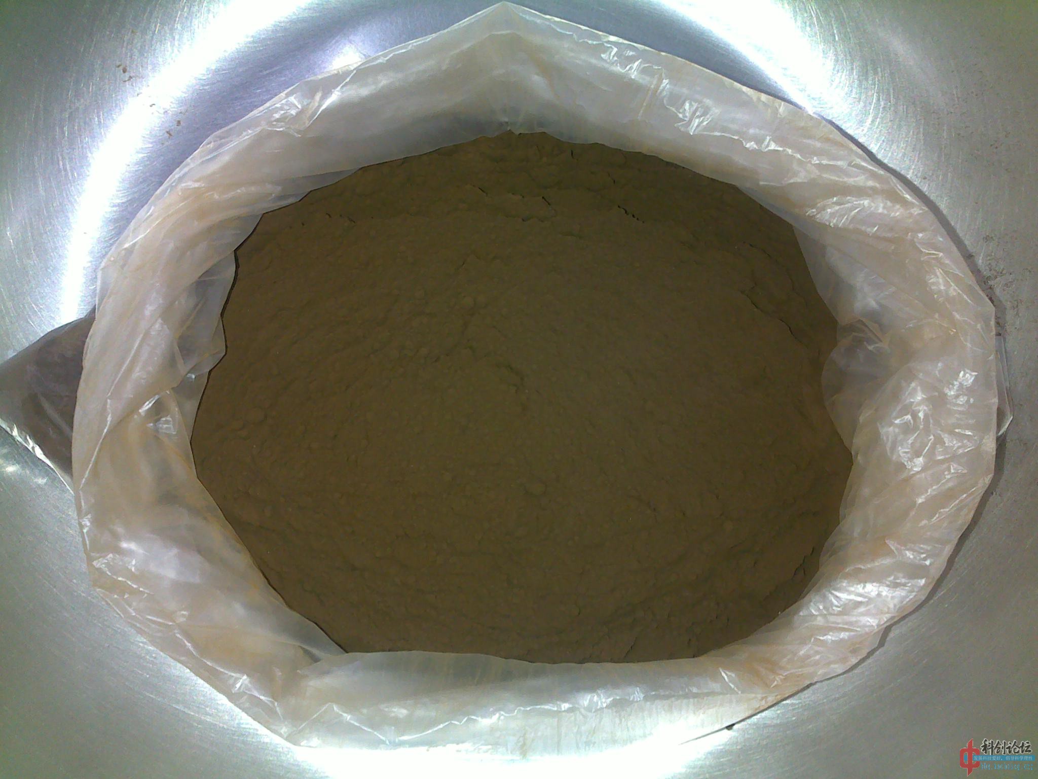

过了过筛,多少目的不知道——感觉挺细的

一瓶500G的也就5块钱吧。。。不过表扬废物利用[s:12]
11年6个月前 IP:未同步
660502
杂质太多,可能每次的都不一样,谨慎使用。
lvkzh05
11年6个月前 IP:未同步
660506
直接去油漆店买铁红就行,非常便宜,何必这么麻烦
0x00000000
11年6个月前 IP:未同步
660511
感觉铁锈的成分不光光有氧化铁,可能还有氧化铁的水合物。分解放出水蒸气要吸热的,可能会影响实验效果。
(普通钢铁制品中一般含有碳等杂质,在水蒸气等作用下在表面形成电解质溶液组成原电池,其中铁是负极,加速了铁的腐蚀。一般(pH>4.5)发生的是吸氧腐蚀:2Fe+O2+2H2O=2Fe(OH)2,但实际上暴露在空气中Fe(OH)2边生成边被氧化,所以生成的是Fe(OH)3:4Fe+3O2+6H2O=4Fe(OH)3。Fe(OH)3在空气中进一步部分脱水形成疏松的Fe2O3·xH2O(x取值是任意正实数,一般不会超过1),这就是铁锈的主要成分。)
所以建议先加热使水合物分解,再使用。
其实我是猜的,说错别怪我[s:6]

试剂店的比这划算,而且保证质量,电费不要钱的除外, 中药打粉机是亮点,比起球磨机好太多了!

不要紧,我准备加热一下去除结晶水。
