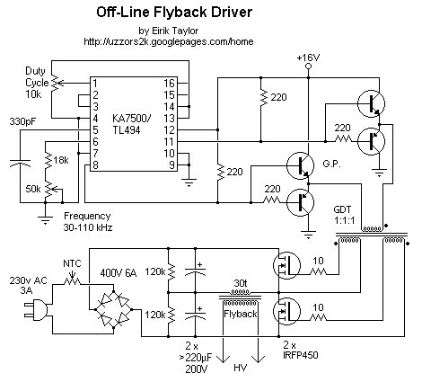

大家好 我是个菜鸟  上次做的ZVS(就是那个经典电路图) 一次成功。不过由于当时手上元件不足  所以irfp250的G极上接的是22欧电阻 拉弧能到4CM  很粗  但是22欧电阻已经被烧得发红光了!。。。
这次我去电子市场买了点原料   用tl494做一个它激驱动器 电路图 如下
其中220欧姆电阻  我用的200欧姆 2W电阻代替
图腾用的 2SD882 和 2SB772 对管。
电源 12V12AH  144W小电瓶
我自己的电路没有下面那个高压部分 也没有变压器。  我用其中一路图腾的输出 推动一个IRFP250 场管,频率100KHz 直连 之间没有电阻。  D882和B772都不发热。  这时我将一个自己绕的感应加热线圈(9圈,加热筒直径55mm,电线铜丝直径1mm)一端连电瓶 一端接250的D极   发现1秒钟250即烫手 ,加热线圈的电线发烫变软。   后来又用24V 15A  350W 开关电源供电整个电路  发现一旦将加热线圈接到电源正极 电源即跳闸自我保护了。。。。
于是我又用回12V电瓶  这次我将加热线圈去掉,  用10个50欧2W电阻并联 成一个5欧电阻 一端接12V电瓶正,一端接250的D极。 这是我测试电阻两端电压为11.30V (我这个万用表 测12V电瓶  电压是12.17v),说明这是流过250 的电流为2A左右。 但是就是这样 250 还是发热  而且10秒以后已经开始有点烫手了。
1.请问各位大侠,在给IRFP250供电的时候 怎么限制下电流呢。不仅250有这个问题,D882和B772图腾也有这个问题 我还用这个电路去驱动过J13009开关三极管,但是感觉D882集电极电流要多大有多大、、 我想加个限流电阻 但是考虑到13009基极最少也要3A才能全导通我觉得没那么大功率的电阻吧。
2.还有  我感觉这个驱动能力应该不成问题的,怎么250会那么烫呢  是不是和占空比有关呢,占空比电位器我就跳到的中间位置 具体不知道是多少占空比。     大家看看怎么回事吧  我是在没办法了

死就死可以直接驱动二百五啊,要加图腾也可以,关键是多加了一级放大电路以后,你的图腾电路要调试好啊。。。图中是16v供电。。输出有磁环变压器,你直接接输入250,一定要调试,合适的频率和合适的栅极电压以及合适的阻抗匹配才不至于让管子发热。

调494这种芯片一定要用示波器,不然怎样的波都不知道
死区调了吗?

按重要程度排序解决问题:1、输出变压器使用条件;2、250的脉宽、频率;3、驱动的波形。
其实都是一个问题....器件的运行模式是否符合规定的条件。
无法进行长期安全稳定的工作大多是电路设计时随心所欲。

没有管死去   看图上  是吧4脚直接接地的。 估计死去96%。。。。。。

半桥最好不要用太低的电压,  你把其中一个MOSFET上的GDT引线调换过来试试, 最好用个小LED试试GDT有没有输出  要是不亮查前级
