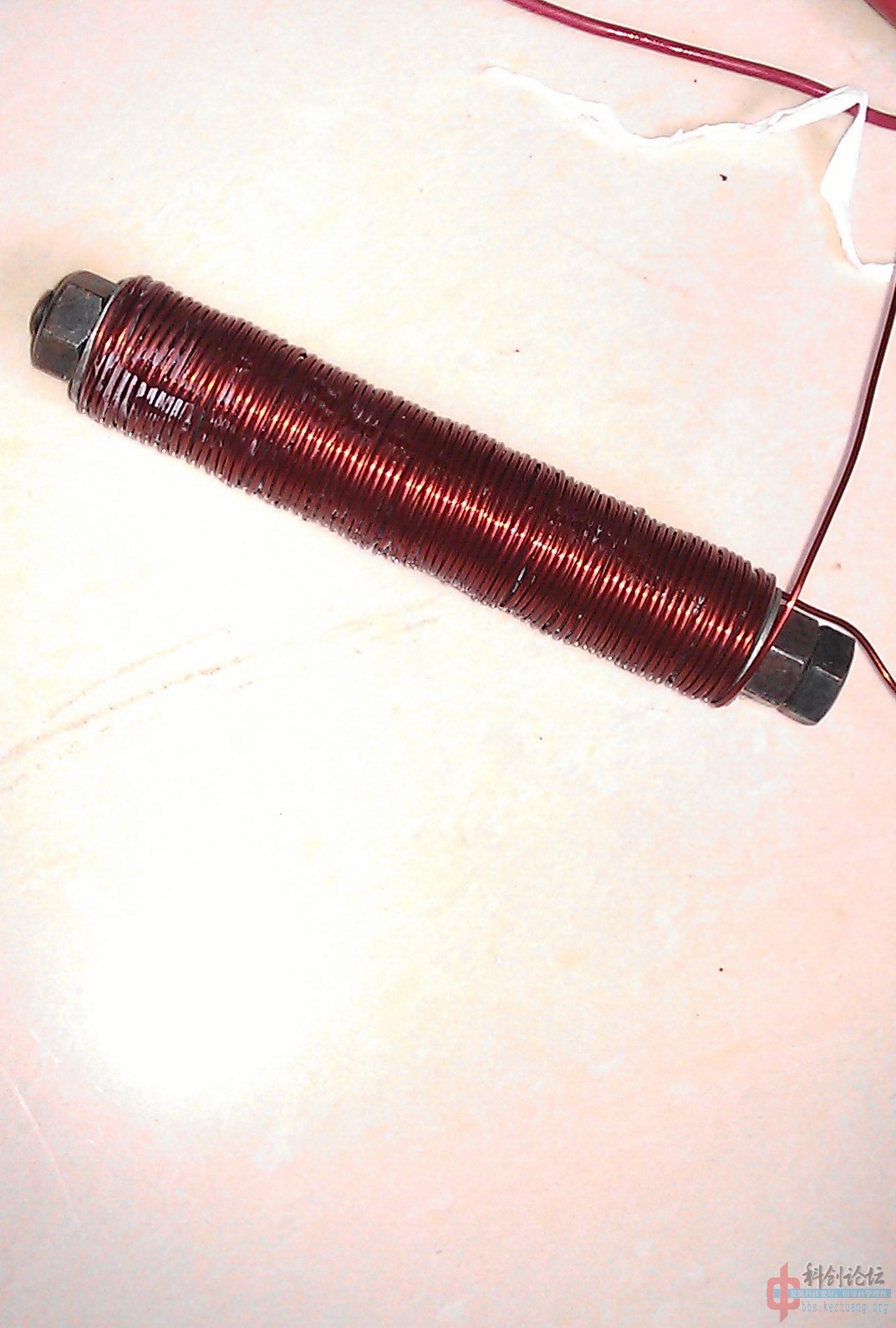

话说一天蛋疼闲着没事然后绕了个大概80匝X6层的线圈,带铁芯。用旧版5毛硬币做弹丸之后用冲到220√▔2 V(470μF),接通后无任何反应。。。于是我用实践证明了电感极大的线圈用来做感应炮简直是zhazha。现在正在绕一个7匝6层的,准备进行第二次试验。
                        于是乎,有几点:
1、电磁炉里面那个线圈是否可以用来做感应炮(很87很newblash)?
2、除非有极其BT的高压电容否则不要像我一样以身试法;
3、其实在线圈外面可以套上PVC管便于固定硬币而且也比较有利于做成便携的;
4、线圈可以套在有螺纹的螺丝钉上绕(要夹板或垫片)然后再慢慢拧出来,准备出来时上胶水..
5、突然很傻逼地发现只有25mm和32mm的PVC管能对应偶数层数的线圈(当然要看是否加厚的那种),25是6层,32是8层..

你的驱动线圈根本不合适这样的发射结构,发射圆盘状的电枢最好使用盘状的驱动线圈。
引用楼主badboy-fly于2013-04-14 16:57发表的 单级感应式线圈炮R4 :
驱动线圈最好和弹丸线圈同轴和等直径,这样可以保证磁耦合最紧密(效率也就高了)
当脉冲电流通过驱动线圈时,弹丸线圈交链磁通感应出一方向相反的电流,此电流与驱动线圈的磁场互相作用
这是我之前那些帖子里面写到的内容

同面积是同了,只是电流上升极慢因为匝数太多....不知7匝6层一共42匝左右是否合适明天会试下如果可以就发下。。PVC套管硬币发射器

搞懂原理再动手,瞎做没有任何意义。
感应加速还弄上铁心?

铁心也有他存在的意义,只是使用方法不正确

话说这不是瞎做只是线圈和电容不能达到完美配合效果,只要放电快多少匝的线圈都可以因为影响安培力的因素是磁感应强度,电流变化的快慢与线圈匝数都会影响到,当然还有发射物的电阻,同时如果使用饱和点高的铁芯会增强磁场。而且另外一个发现是铁的垫片〔环状〕发射效果要比旧版的分币要好,即使它是铁的。。。另外汇报一下6匝6层结果:垫片上跳一毫米,分币以及一毛硬币都抖动,旧版五毛太重无明显现象

你多发射两下,看看你的发射线圈温度会升高?这不是线圈和电容配合的问题。
感应发射主要靠的是射弹感应的涡流磁场与原磁场之间的作用产生的电磁力。你发射时用铁心,一是线圈电感比较大,你放电脉冲的波前时间很长,磁场变化率不高,弹丸里感应的涡流就不大; 二是你这个铁心本身是铁的,导电率比较高,它自己就会感应涡流,阻止你的线圈磁场变大;所以你这里用铁心就不脱。
你可以试试用个朔料的东西随便绕几匝线,发射效果都会提高。

呃用球针绕了个4匝8层左右390v打上天花板。。。
