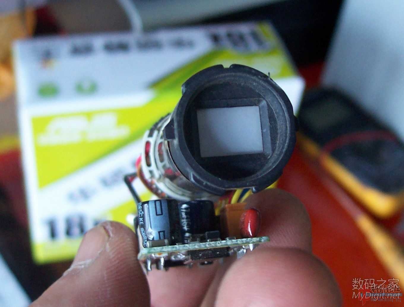

光谱
11年11个月前 IP:未同步
546335
回 48楼(阿布贾利乐) 的帖子

现在我欲购48楼的第一个东西,但是输入信号是【支持格式:8-bit RGB-serial data,Hd,Vd,Valid,ClockCCIR 601, CCIR656】,如果再弄个MK802,利用它的HDMI视频信号输出连连,但是不知道信号该怎么转。如果能成的话,首先体积小实现了,其次小液晶也实现了,在想办法弄个光导和眼镜架电池摄像之类的,就可以成了【GOOGLE GLASS】了吧?
nhlijiaming
11年11个月前 IP:未同步
546498
回 53楼(阿布贾利乐) 的帖子
8-Bit RGB信号和HDMI信号是两种信号, 需要用HDMI接收器把HDMI信号转换成8-Bit RGB信号驱动显示屏
HDMI信号对阻抗要求比较严格, 走线最好等长且尽量短

当然不可能放在眼前,还得做个光导,而且体积不到半厘米,不碍事
