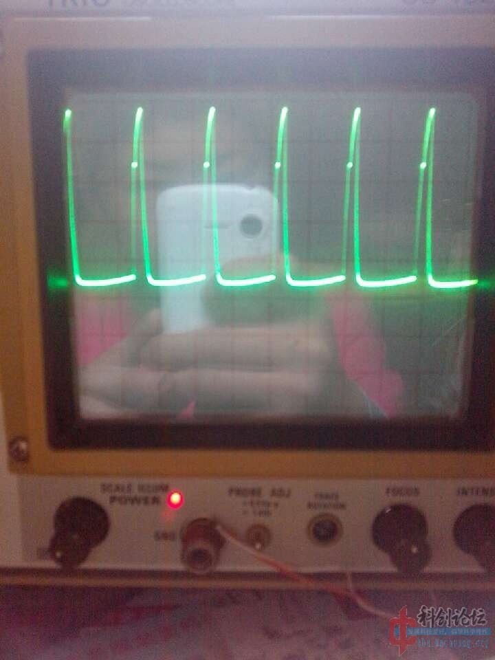

栅极波形貌似正常不了。。。
Mxxy2013/05/01高电压技术 IP:上海
栅极波形是不是不好呢?如下图

有尖峰波,吸收要做好,不然容易穿管子

你要把问题说明白,例如:
1、这是什么电路?
2、是MOS还是IGBT的栅极?
3、在什么样的测试条件下进行的?

看起来像占空比太小的样子,调一调[s:274]

如果是占空比很小,这波形还算正常。

用的等离子扬声器驱动
Mxxy作者
12年2个月前 IP:未同步
521445
回 3楼(kcltxinshou) 的帖子
是IGBT模块用的等离子扬声器驱动来测的,另外是没上电时测得的 波形

1、你先用信号源对这个驱动做一个测试,看看输出波形如何;
2、与桥路连接,但桥路不要上电,看看啊栅极波形如何;
3、GDT要绕的好一点。
还有,这个板子上为什么缺少了那么多元件?

测的是EG两个极,示波器探头开了10X,听说波形不正常容易BOOM,就怕这个150A的模块有啥闪失报废就惨了

因为做SSTC才用得到,但是我米有信号发生器,只有494方波信号发生器,测得时候桥路是米有上电来着

就我做DRSSTC的经验来看,这个栅极波形是不正常的。占空比怎么小,也不能这样。

开始我以为是自激的,但看到有494才知道这是它激的。
那就好办了,不用信号源了。先不接桥路,给这个驱动电路通电,测它的输出端,应该是很好的方波。

1、你把“接了桥路”、“没接桥路”的波形照片各发一张出来作对比(驱动电路输出端波形,占空比不要太小);
2、你的这个驱动电路输出端与全桥是怎样连接的、通过什么东西连接的,也发个照片;

看起来像494输出最小占空比,加上相应的控制信号和音频信号再试试

1、先把占空比开大一点,接上全桥,观察栅极波形上升沿是否够快、是否有振铃;如果无振铃,可以通电;但全桥电压先不要太高,25V左右即可测试;
2、如果有振铃,且上升沿很类似电容充电曲线(上升太慢),那就向上一级查:查540与9540的栅极;倘若该处波形幅度太小(明显低于540与9540的供电电压),那就说明是驱动功率不足;然后测78XX输出电压是否满足要求。

直接上DR驱动测得的栅极波形

你把示波器调一下,应该可以看出来了。
