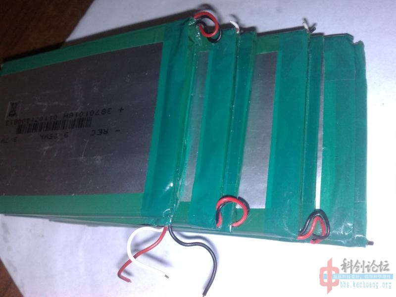

前几天在科创商业街买了一斤电池(https://www.kechuang.org/t/56114

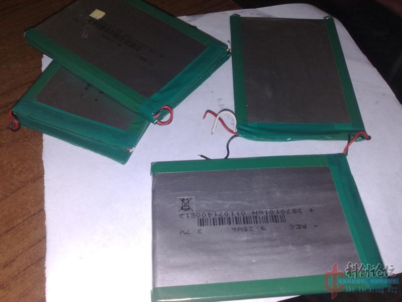

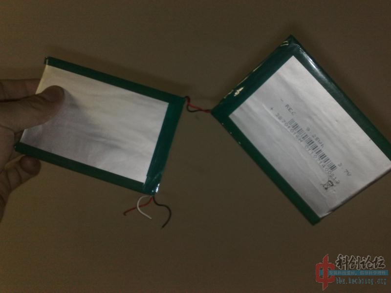

到手后发现如图,电池是由红黑两线两两连在一起,输出端为红黑白三条线,白的是检测线吗?不会影响充电吧?
另外还有一点不明白,这些连在一起的电池是并联还是串联?我看不出来啊。。。求大神指教!

我想明白了,应该是并联。但是那根白线怎么处理,我不知道。。。

你这种电池很想7寸PAD里用的锂聚合物电池,从我接触过的这种电池来看,白线应该是BATT_TEMP,也就是电池温度的测量脚,你可以量一下上面的电压值,如果会随着温度变化那就八~~九不离十了。
电池温度主要用于控制锂电池充电,只有当温度为0~40度时才允许充电,否则不允许充电。
这种电池没有爆炸危险,但会发烟膨胀以及自燃。。。
LZ你买电池的地方应该给你提供这个电池的相关参数,如容量,充放电曲线等资料。

同意二楼的说法,   你可以拆开胶带看看里面有没有保护板一类的东西,
至于串并联, 量一下电压就知道了,
白线你可以先测试一下, 如果不影响充放电万千可以忽略
顺便提醒一下, 这么多锂电池携带的能量不是一个小数目,如果使用不当极有可能引发火灾, 一定要慎重选择保护电路

白色是一般测温线接保护板用的可以不用管。。但是充电时候要看看电池温度是否剧烈上升

不对吧,那根白线是用来保护的,他和负极存在电阻,充电器用这个来识别,否则不充电。

不妨吧电池的胶布都撕掉,然后在并联吧。
TB上的移动电源电路板都集合了保护板的功能,所以就算电池上有保护板也作用不大

是温度测量吧,其实如果没事的话可以用个比较器做个保护,也算不浪费,空着也没事[s:274]

测量的原理就是6楼所说的电阻,成本低,
这种电池本身是没有保护的,需要你的电源管理芯片来判断充电条件。
当然,不接它通常也没什么大问题(只要限流得当),但要充电时还是要注意,超过温度后继续充电容易发生危险。
