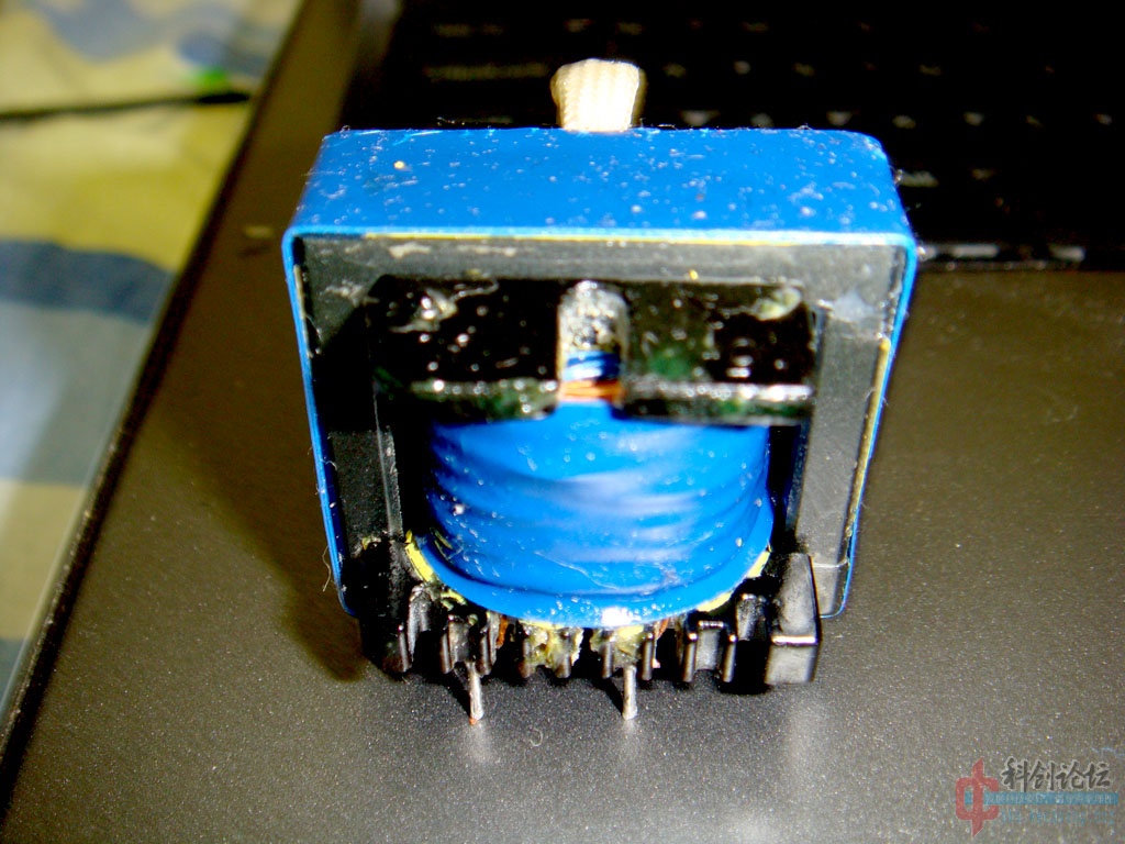

自制zvs又挂了。。。[s:226] 各位有经验的大师帮忙分析一下。。。
上次出问题时的帖子:https://www.kechuang.org/t/54864,那之后我又重绕了个变压器,初级5+5,次级210(本来想绕200的,一不小心绕多了),电源也换成ATX电源了,但不知为何,接上电源后测次级两端电压,结果是0,而且变压器很热,与变压器链接的线温度很高。
其他部分电路还没测。
电路图:
其中IRFP260是用IRF540代替的。是不是因为这个才出问题的?
重新绕的变压器: DSC03064.jpg

有可能是变压器次级电压稍高以至漆包线击穿或者磁芯饱和了。
wenrui
12年4个月前 IP:未同步
502699
540做功率管没问题,可以用,变压器次级的电压应该不止0,ZVS输出的是高频交流电,要测电压的话要用高频二极管整流后再用万用表直流电压档来测。。。变压器发热可能是磁饱和了。。

很可能是zvs没有起振,就是你的zvs有问题
yurifreeman作者
12年4个月前 IP:未同步
502953
回 3楼(听我说瞎话) 的帖子
怎样检查zvs的问题?测各元件两端电压么?
变压器初级第二个绕组绕的有点不太齐,是不是这个有问题?

最快的办法是用示波器检测。

今天又测试了一下,换了个变压器,是以前用pfc电感拆了后重绕的。
这个:
只是临时用来测试的,没管损耗。初级5+5,次级170多,不到200.
测了一下次级两端电压,比500V高。(我的万能表最高只能测500V..........)
看来不是zvs有问题,是变压器绕的有问题.........

建议不要用硅钢片的变压器!尤其是ZVS,损失特大!

谢谢。这个zvs现在已经整好了。我重绕了变压器,用的磁芯。
