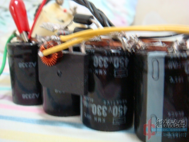

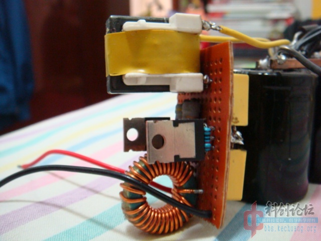

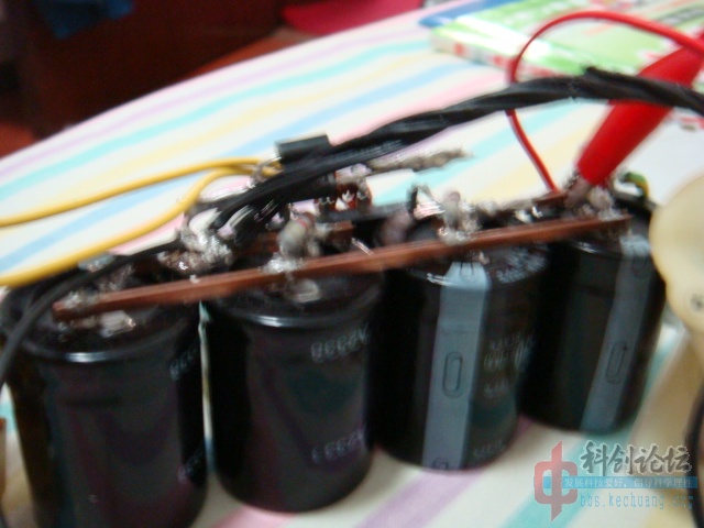

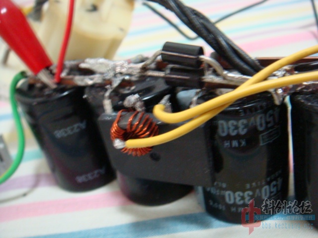

在马上就要结束的暑假做的一台感应式线圈炮。原计划是做成便携式绑在胳膊上用的,但是由于没找到合适的盒子电池也没有找到合适的电池盒而且极其蛋疼的可控硅在某次实验是发生了写意外挂了...........所以就是这个样子了..............
下面是参数:
线圈:
0.8mm漆包线在3mm外径杆上绕84匝,7层,每层12匝。
电容:
900v,330uF电容组。
弹丸:铝制一角硬币。
zvs用电源:atx开关电源。
发射开关:本来用可控硅但是挂了,用空气开关凑合的............
上图:(没照好..........好多都花了,大家凑可看吧)
zvs
大家可以从这里看到本来是给可控硅用的续流二极管,FR309两个并联。

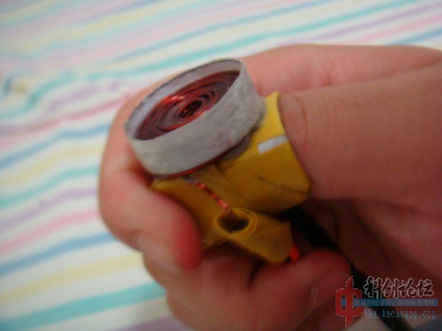

可戴在大拇指上的线圈,本来是要在指套上在加个开关控制可控硅,但是可控硅挂了也就没必要了

应会的损耗……要加粗……这些可能是你效率低的关键……(不过我也很难避免导线的损耗啊!)透漏点我的图储能63j 660V 线圈懒了……1m后的效果图 (对着打直接压扁) 337931928.jpeg

手指疼吗[s:274]

[s:275][s:275]昨晚爪机鬼畜了。。。。一楼的回复只发了部分。。。现在补充一下
个人认为你的电容组等效电阻和电感都很高建议试试全并联的方法。
毕竟感应式线圈炮的频率很高XL=2πfL 当频率上升的时候他会限制电流
还有就是你的导线应该更加粗点。我之前用过像你那么粗的发射过。。。。效果略低 而且电压继续升高的话效果会更加的糟糕 估计是频率太高趋肤效应和感抗的关系。
注意手指啊!前段时间我也拿过我那个伪炮姐,结果开一炮后就不敢再开了。。因为没有软物体缓存的情况下拇指就好像被硬币射中了一样,疼死了。。。
还有就是线圈的问题。。。建议用环氧这一类的东西固化 不要用502啊!43J我用502开一炮线圈松一次
之前储能提到63J后横射开了几炮后线圈就报废了。。。。
不过我这点算不了什么。。。猎鹰的直接吧线圈给扯烂了。。硬币发射后都变形了 不是撞击的变形 而是推至变形

手指不会有事吧(后坐力和电压)

话说试一下将匝数降低到30左右,直接拼电流。

早上在电炮原理上看到这个计算公式:F=id×ip×(dM/dx)=id^2×(M/Lp)(dM/dx),可以看出弹丸所受的驱动力与线圈电流的平方成正比,还和线圈互感梯度成正比。看来我还是重绕一个匝数少些的线圈比较好...........[s:275]

给lz: 电池用锂电池芯(手机的也可)四节串联 另外你的这种连接方法可以很简单的倍压整流 额刚才搭zvs烧了n只功率管 另外刚才突发奇想 发射线圈直接当boost的储能电感 实验时发现boost效率极低(可能是电路问题 ) 并且需要两个可控硅来导通。。。

互感梯度和弹丸&线圈的接触面积还有距离有关。我看你发射的是硬币面积并不大 所以不需要这么多匝数。。。互感系数可以用变压器的公式来求。互感梯度的公式在电炮原理里也有,[s:274]之前也计算过以我的电容为例在300V到900V以内匝数最好在15~30直接,匝数随电压的升高而减少。(我的电容一般都是以内阻和电感小为主[s:274])

关于戴在手乃至手指上……我只能说发射时线圈的瞬间压力巨大……亲身经历有一次线圈在地板上直接压上印了……ls那次幸亏放电快冲量比较小,不然手指肯定完了……戴手指上必须有配重和缓冲……电压高的话绝缘更是大问题……要是运气“好”的话就不是手受伤那么简单了……猎鹰那么剧烈地炸线圈真的是没想到……以后高能量要注意了……关于绕线圈……在同一平面层里线圈匝数提高难度上升很快……由于应力,线圈绕完以后会反弹让线乱掉……除了边绕边粘以外还可以在硬纸板上打孔,线圈一头放在板下面,然后在板子上绕,绕的时候用透明亚克力(玻璃易碎)压住,这样绕出来的比较完美;两个光盘 一小段PVC当骨架应该也行……最后提醒大家,弹丸不仅仅可以是扁的……比如电表铝盘之类的陀螺型
